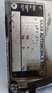

Links vorm Federbeindom sitzt ein Aufkleber mit Modell '98 oder Saab 9000 '98 oder so ähnlich - müsste nachschauen ) und darunter.etlichen Zahlenkolonnen. Hab aber keine Ahnung, was mir die sagen sollten. Bei Bedarf kann ich ein Foto machen.
Das wäre super.
Ich schlüssele den Spaß dann auf.

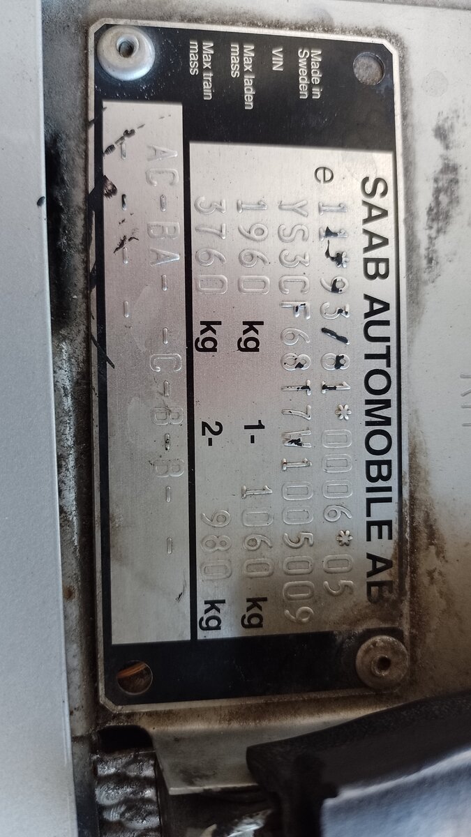

Nein, sorry, mein Fehler: Das von mir gemeinte Blechschild sitzt rechts neben dem Deckel vom Aquarium.
Und die Federn stehen unten in der letzten (oder den letzten beiden?) Zeilen.
Danke, ich schaue später dann nach. Bin nur heute gesundheitlich nicht ganz am Damm...
So, hier endlich das Foto. War die letzten Tage gesundheitlich nicht ganz am Damm...
Ich hoffe, mam kann was erkennen.
Unten lese ich "AC - BA - - C - B - B - -". Ist das so korrekt?
Vorn AC müße grün/grün sein, hinten BA dann rot/grau.
Und das ist ein 2,0t mit Automatic, oder?
Das wäre dann meines Wissens das Standard-Fahrwerk.
Ole's und meiner, beide (auch?) 2,0t mit ZF, haben dafür "AE - BC" bzw. "AF - BC", jeweils gefolgt von "C - C - C"
Dazu hatte ich mal irgendwann irgendwo gefunden, dass das Aero-Federn sind.
Aber warum dort jetzt bei unseren beiden vorn unterschiedliche verbaut sind, habe ich bisher auch nicht herausgefunden.

Das heißt, dass Deiner und unsere beiden vorn den identischen Stabi haben, unsere aber einen anderen Stabi hinten und andewre Federbeine vorn haben, als Deiner.
Ich bilde mir ein, dass wir dabei hinten die dickeren Stabis drin haben, was auch gerade mit unseren in der Mulde verbauten LPG-Tanks tastächlich Sinn macht.
Original 2.0t mit Automatik ist korrekt. Und auch die Serienfedern halte ich für wahrscheinlich. Jedenfalls finde ich ihn komfortabler als meinen Aero.
