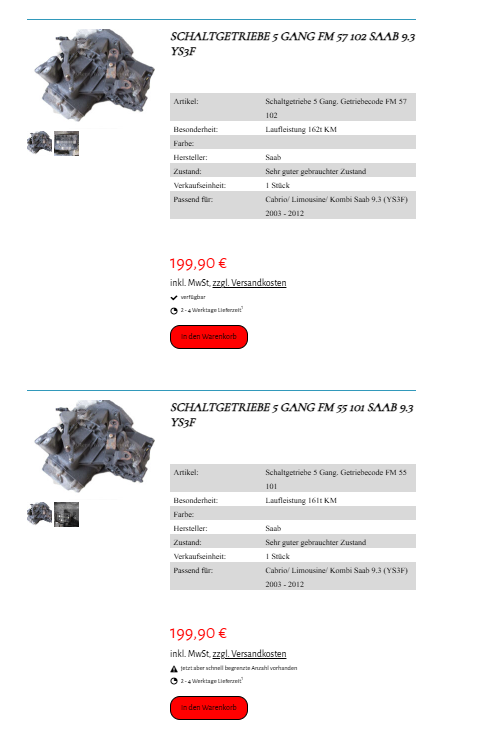

bei Aeroworld gibt es aktuell für 200€ passende Getriebe. Je nachdem, ob du den Tausch selber machen kannst, wäre das wohl die beste Option.

Ja Danke, das Problem für mich ist aber eher der Einbau.
