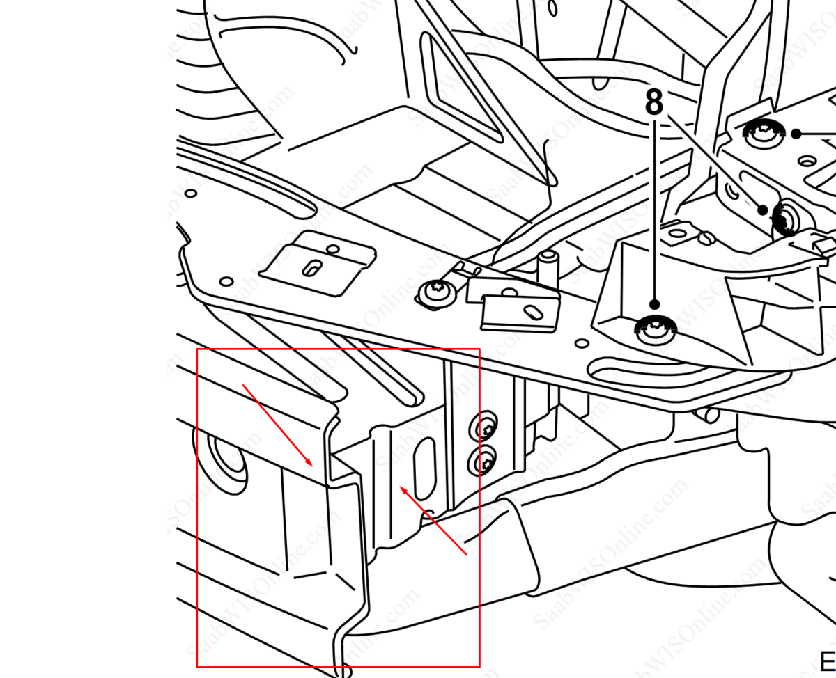

Mein 9-5 hat einen Frontschaden erlitten, wodurch es den vorderen rechten Stoßfänger eingedrückt hat. So wie es aussieht bekommt man den Stoßfänger nicht als ganzes einfach mal so eben ab. Beim 9-3 geht das ohne Probleme hmpf.
Nach, ist ein wenig Kleinkram im Weg. https://saabwisonline.com/9-5-9600/2003/8-body/body/adjustment-replacement/front-wing
Um die Verkleidung geht es leider nicht. Ich hab mal einen Screenshot gemacht, damit du sieht was ich meine.
Ah so. Also Träger Stoßfänger rechts. Ne, die Crashbox ist mit Widerstandsschweißungen am Längsträger fest.
https://saabwisonline.com/9-5-9600/2003/8-body/body/adjustment-replacement/bumper-member-with-integrated-collision-box
Edit: Typo Längsträger
Der WIS Link ist ja wirklich super. Leider sagt mir das alles, das ea sich wohl um einen Totalschaden handelt, und er jetzt wohl nur noch als Spender dient :/ Trotzdem danke, bin wirklich froh das es dieses Forum gibt 😅
Naja, wenn man so einen Träger aus einem Schlachter raus holt und bei dir einschweißt, geht schon. Ist die Frage was sonst noch alles kaputt ist.
Schweißpunkte ausbohren und dann neu verschweißen ist jetzt keine Raketentechnik.
Erstmal den ganzen Verkleidungskrempel abbauen, schauen was wirklich verzogen ist.
Wie erik schon sagt, Träger kann man richten / neu einschweißen...wird in Polen usw. auch nicht anders gemacht.
Wichtig ist, das der Wagen nachher halbwegs geradeaus fährt und nicht am Ende dann 4 Spuren durch den Schnee zieht
