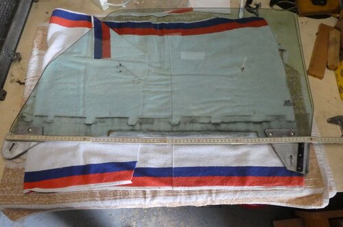

Und an welcher Position die Schiene etwa an die Scheibe „gekloppt“ wird sieht man hier (etwa 26cm von der Vorderkante, so war es jedenfalls bei mir):
@jo.gi : vielen Dank, das ist extrem hilfreich!!!
Ja, zur Positionierung der Klemmscheibe habe ich mir schon Fotos im Netz gesucht und den ungefähren Abstand zwischen dem hinteren Anschlag und der Schiene daraus abgeschätzt. Die 26cm sind ein guter Hinweis, danke für das Foto. Auf den letzten mm kommt es ja hier nicht an.
Apropos "Aufkloppen" - danke für den Link und die Darstellung. Puh... das wird ja spannend, bzw. anspannend...
