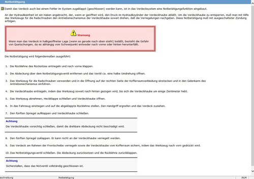

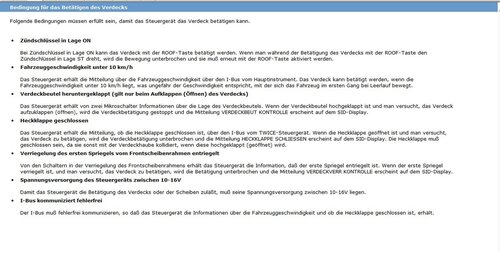

Hallo Urbaner - danke erstmal - ob eine Notbetätigung ausgelöst worden ist , weiß ich nicht. Bei mir nicht. Und beim Kauf ging es ja noch. Die beiden Bilder: da muss ich sehen, wie ich das vergrößert bekomme, da es so nicht zu lesen ist, aber danke

Hallo Urbaner, es ist doch schwer zu lesen, da sehr klein. Gibt es das irgendwo als Anlage? Aber einiges konnte ich entziffern. 1. Zündschlüsel klar, 2. Während man steht, bzw. der Motor an ist aber man nicht fährt 3. im Display wird gar nichts angezeigt - und der Verdeckbeutel liegt richtig rum und ist auch nicht "aufgehängt"

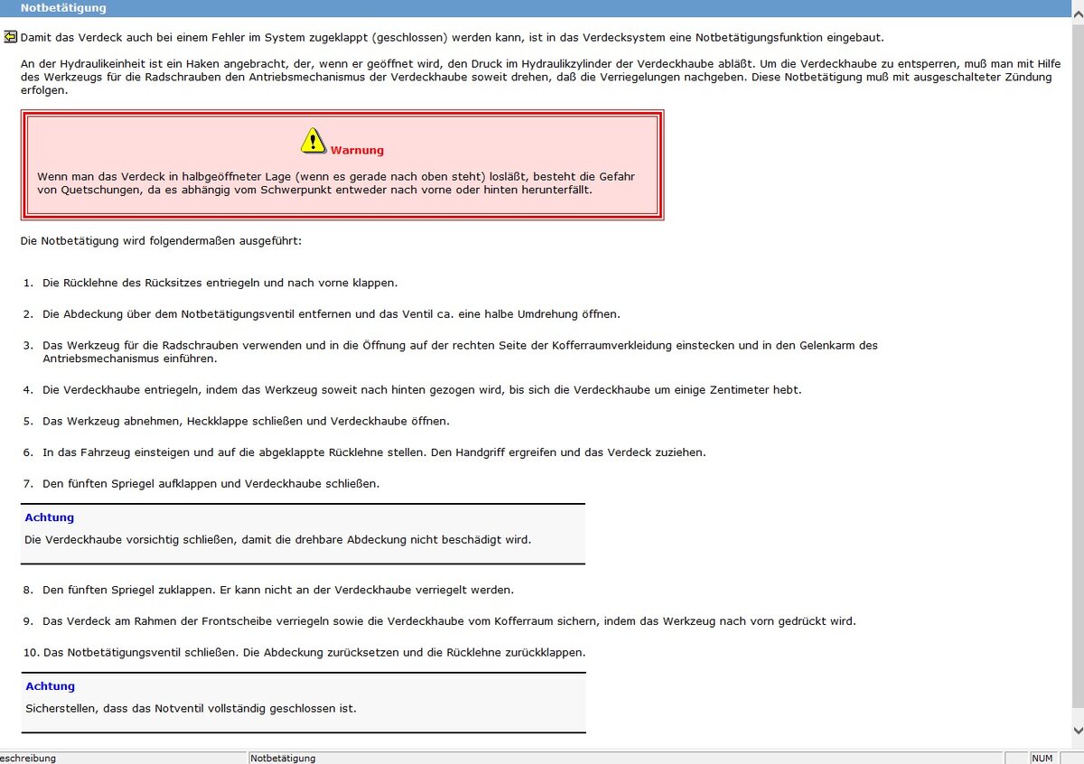

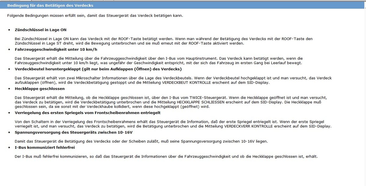

....oder aber du nimmst mal das WIS selbst zur Hand
https://saabwisonline.com/
https://saabwisonline.com/9-3-9400/2001/8-body/convertible/technical-data/
https://saabwisonline.com/9-3-9400/2001/8-body/convertible/technical-description/emergency-closing
Hier nochmal als Anhang
(Draufklicken und dann wirds größer)
Ansonsten WIS in Deutsch runterladen und selbst raussuchen:

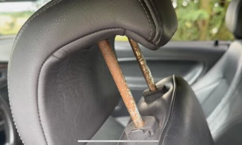

  • Kopfstützen 🙈

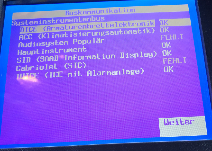

SO - nun konnte ein Saab Freund nun endlich mal ein TECH 2 Gerät anschließen und es kam Folgendes bei herum:
Wobei ich jetzt auch nicht weiß was ich damit anfangen soll, geschweige denn wie es jetzt weiter gehen soll
Anhang wird hochgeladen...
Letztendlich steht da "Capriolet STC fehlt"
