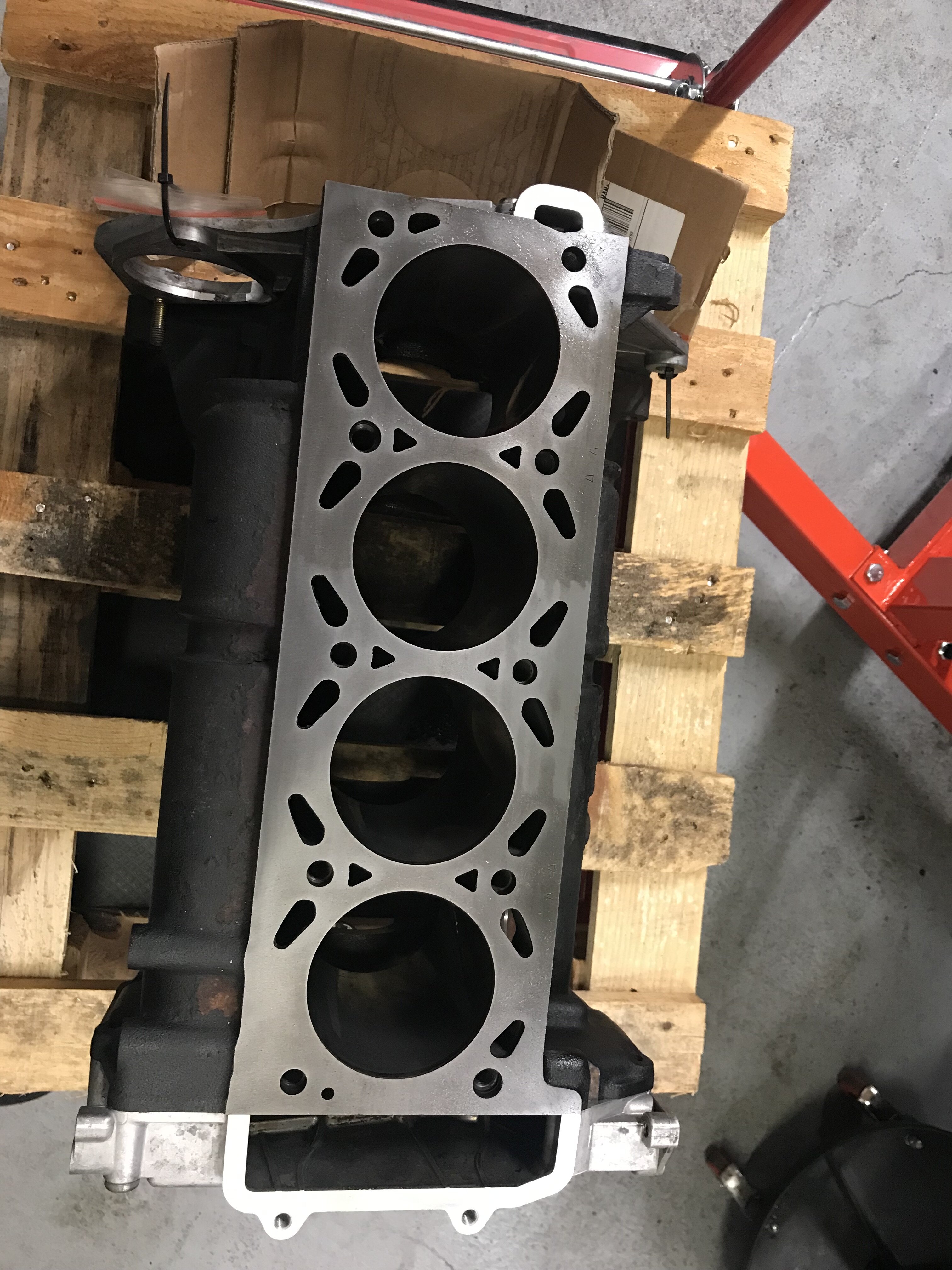

So der Block ist nackig.

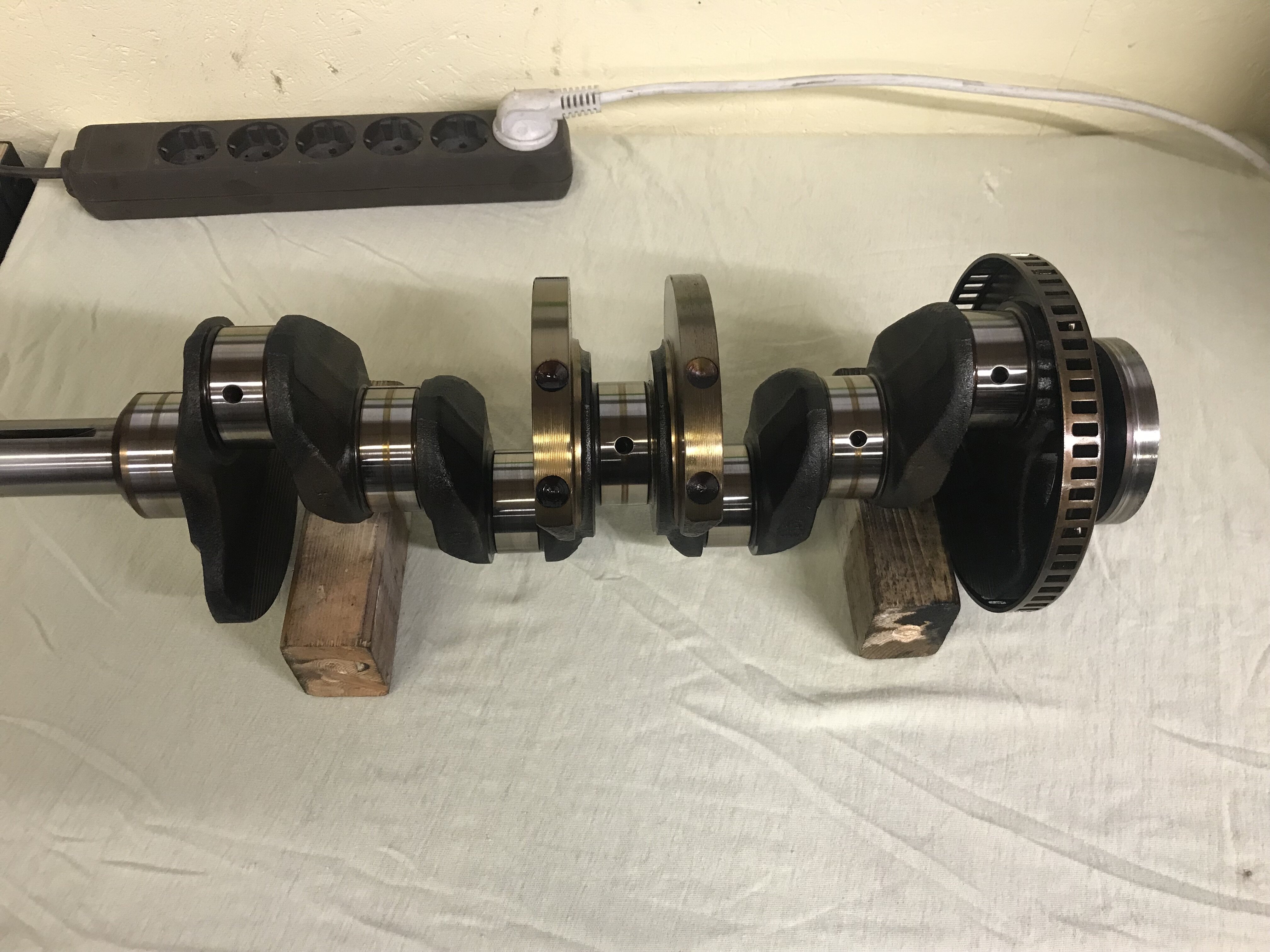

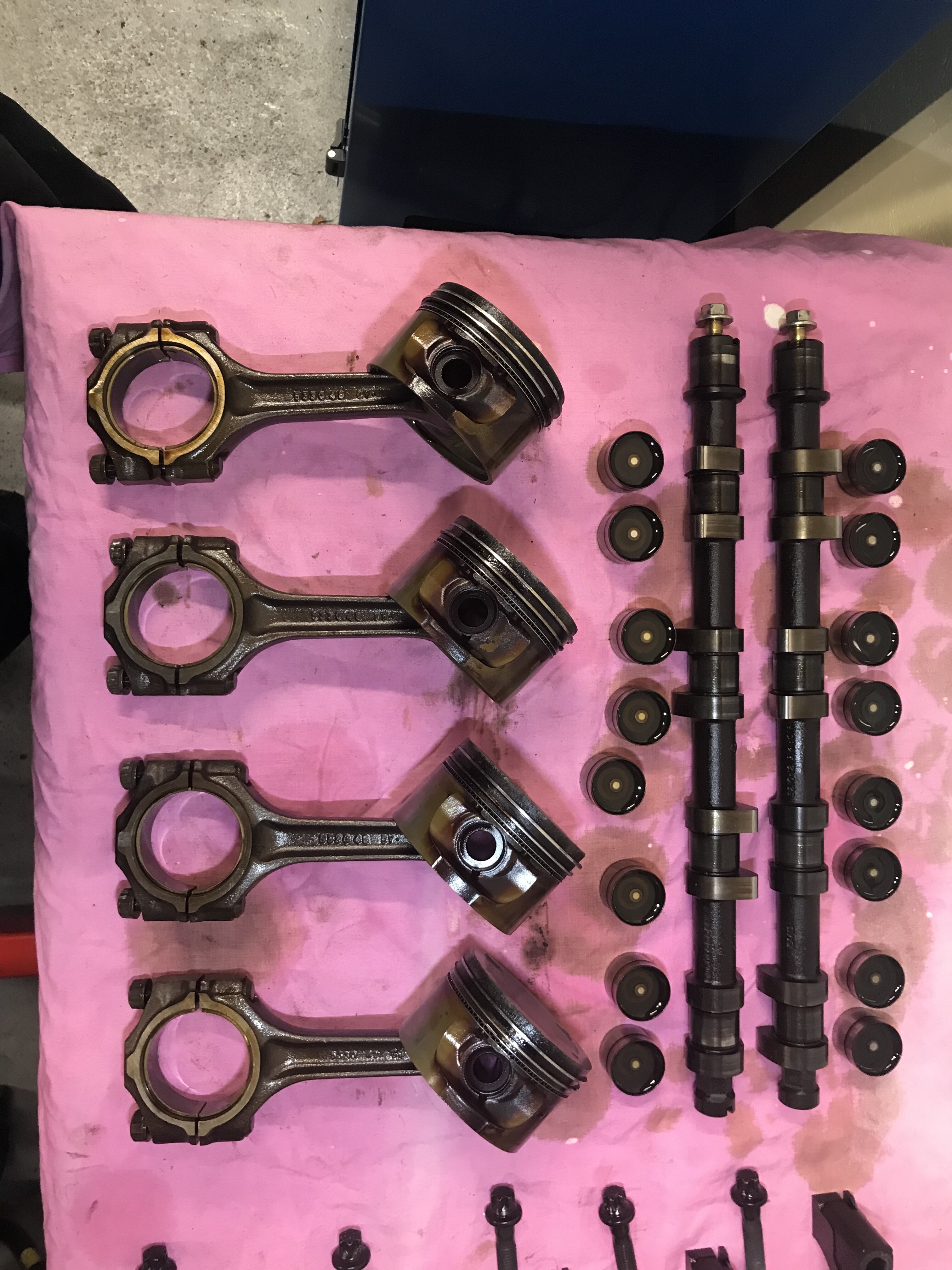

Hier erst einmal zwei Bilder als Überblick.
Wer wie ich das erstmal eine Welle in den Händen hält ist erstaunt wie schwer diese ist. Der nackte Block ist dagegen ein Leichtgewicht.

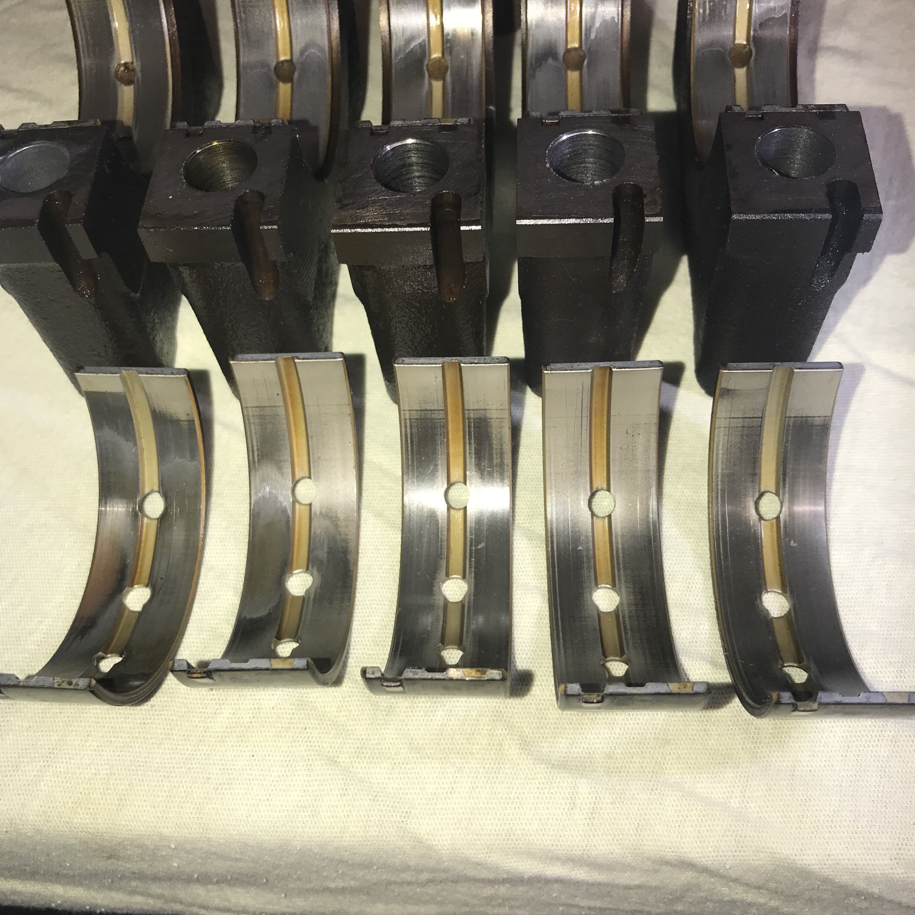

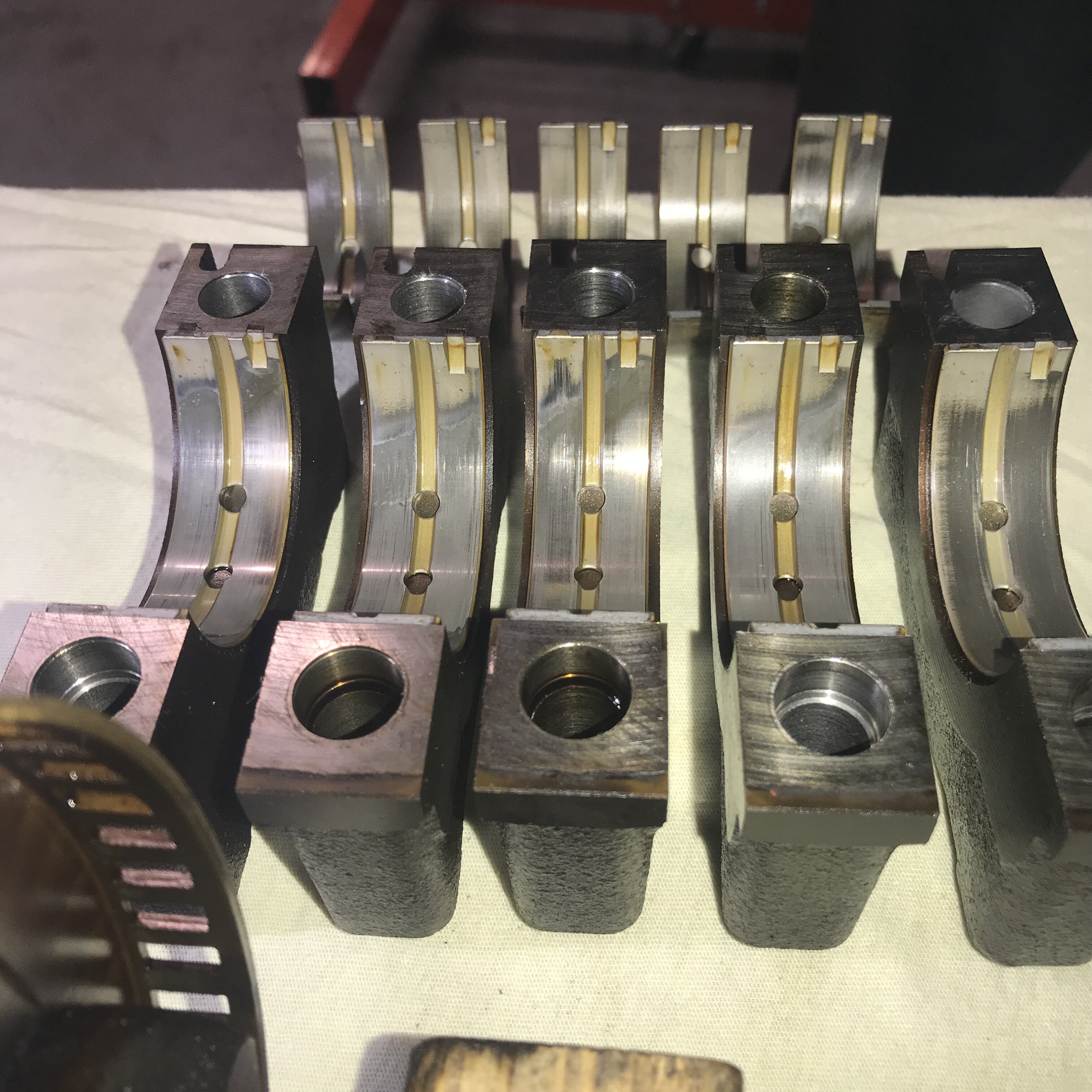

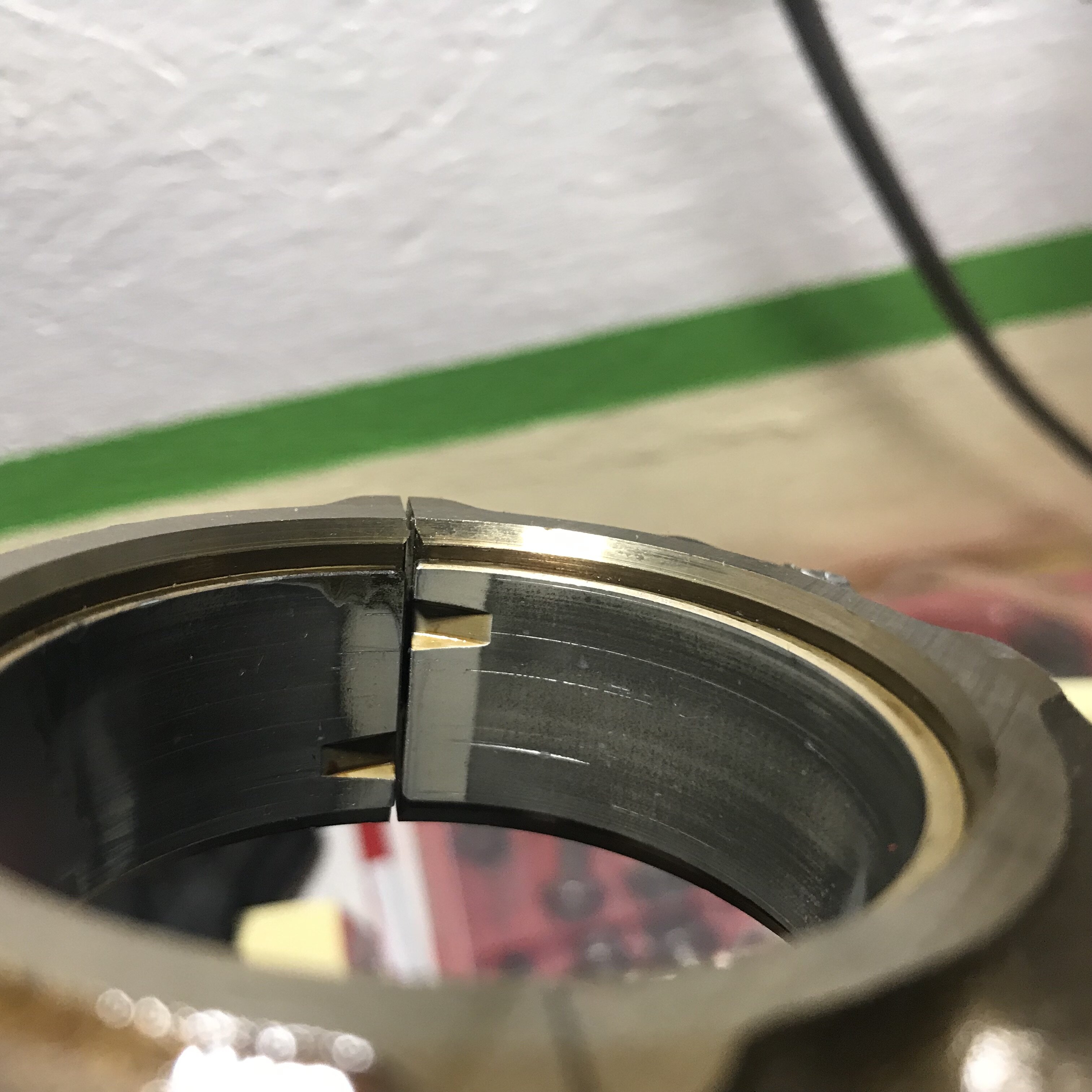

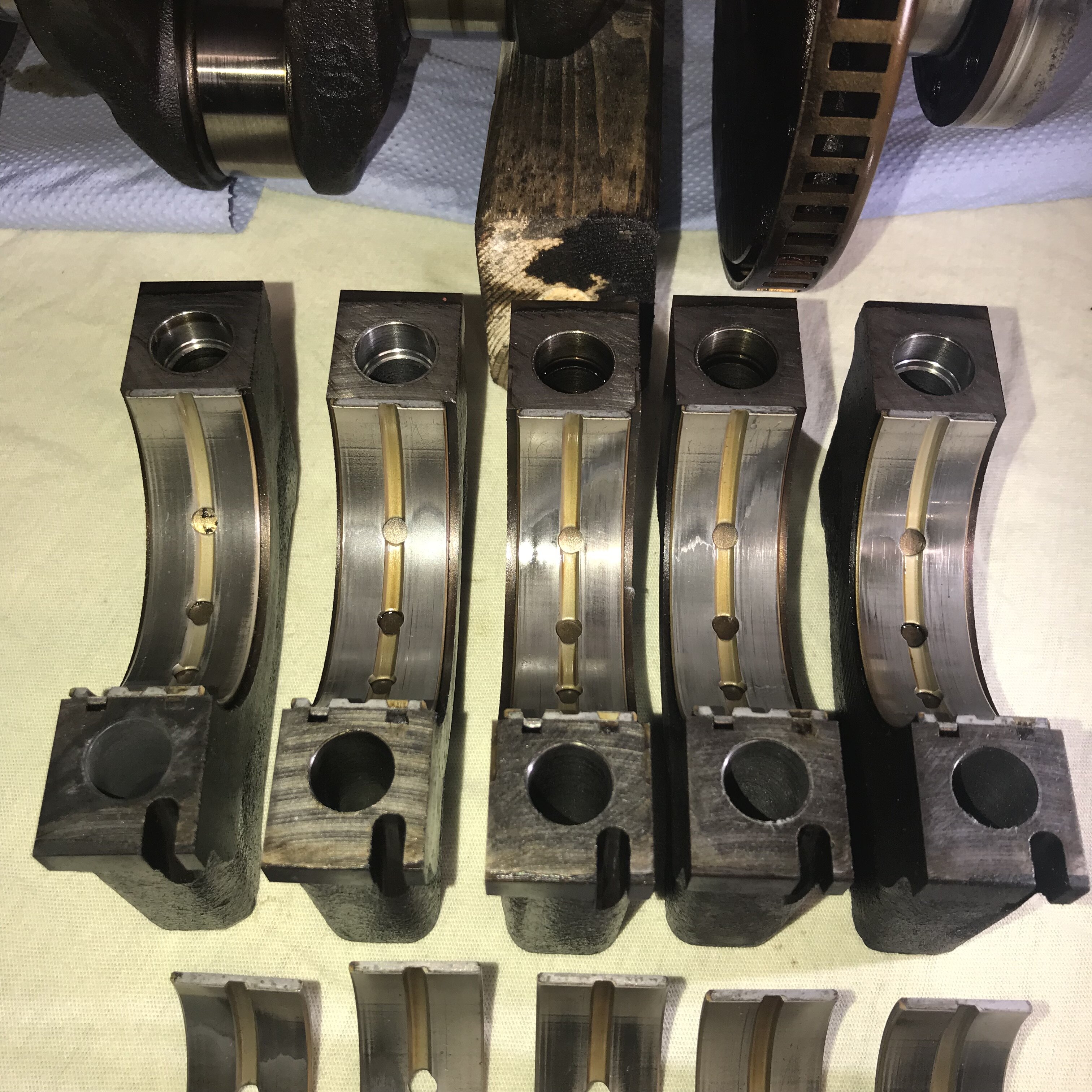

Lagerschalen Kurbelwelle
IMG_5553.jpegIMG_5554.jpegIMG_5555.jpegIMG_5556.jpege

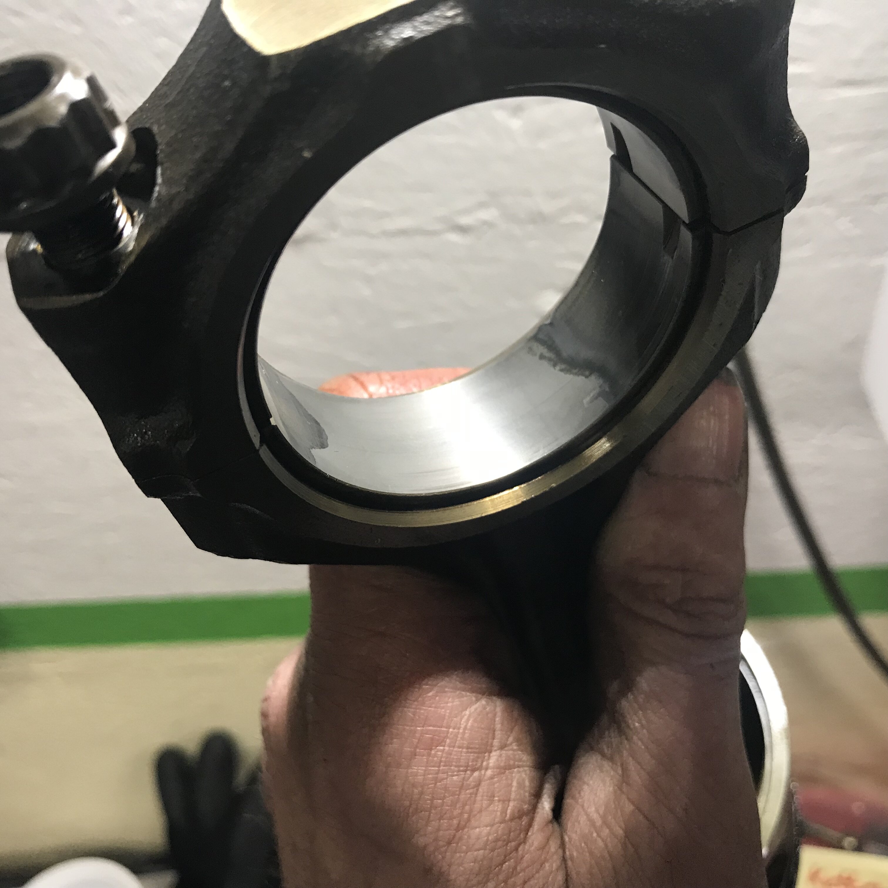

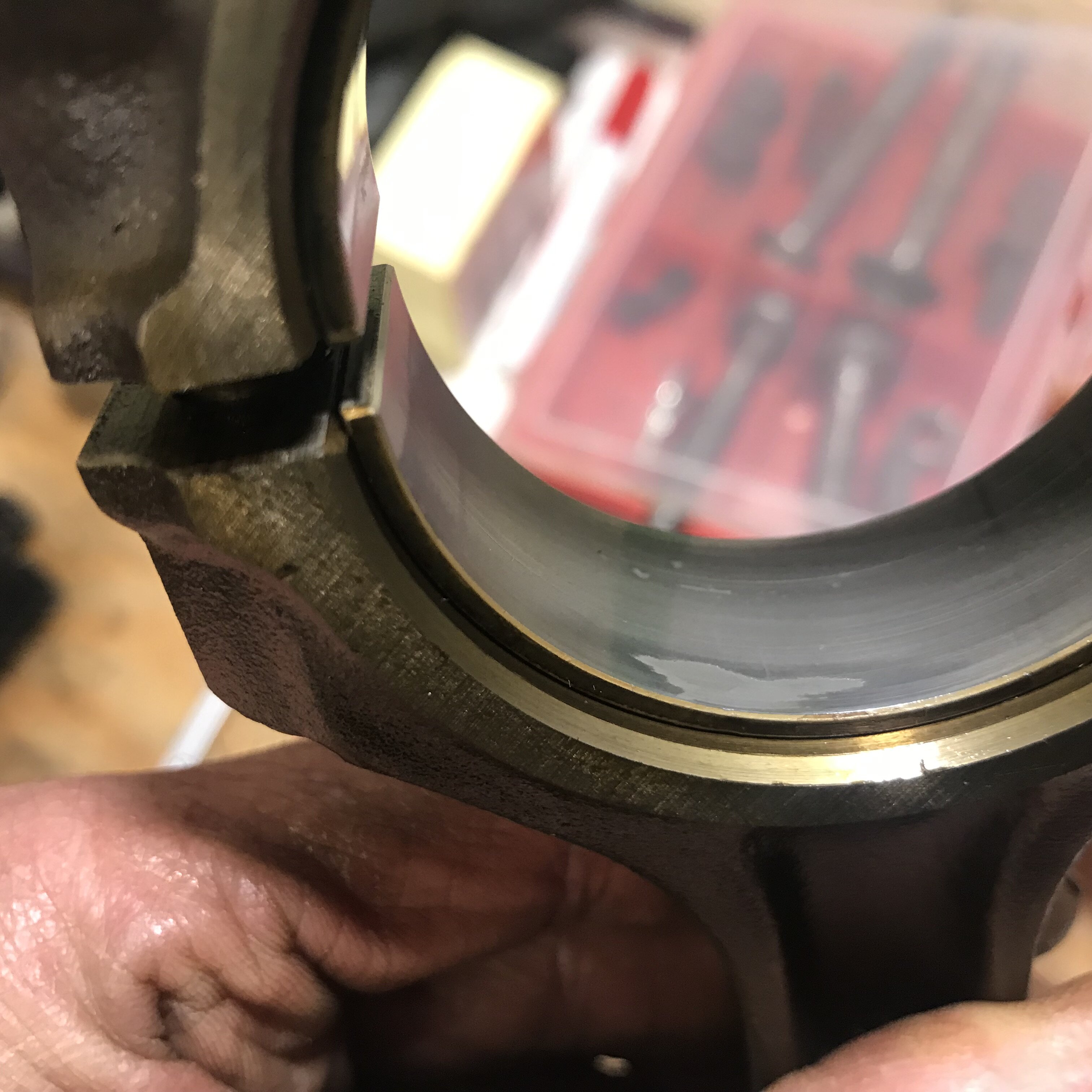

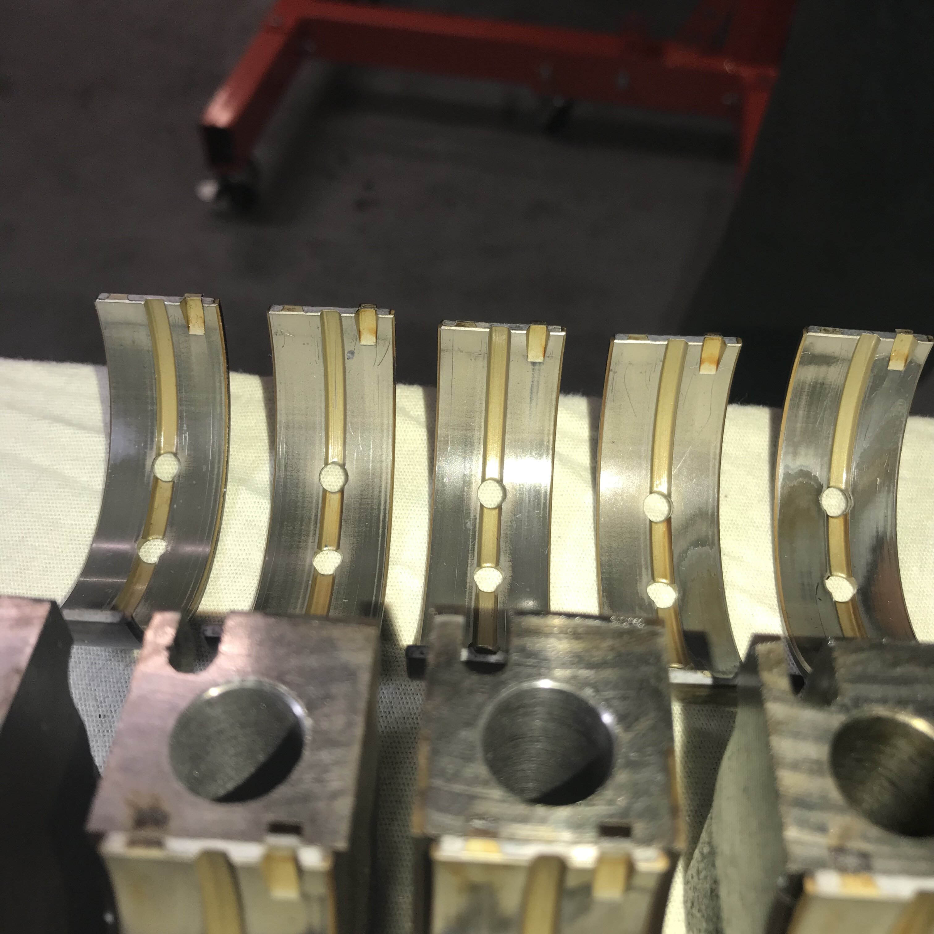

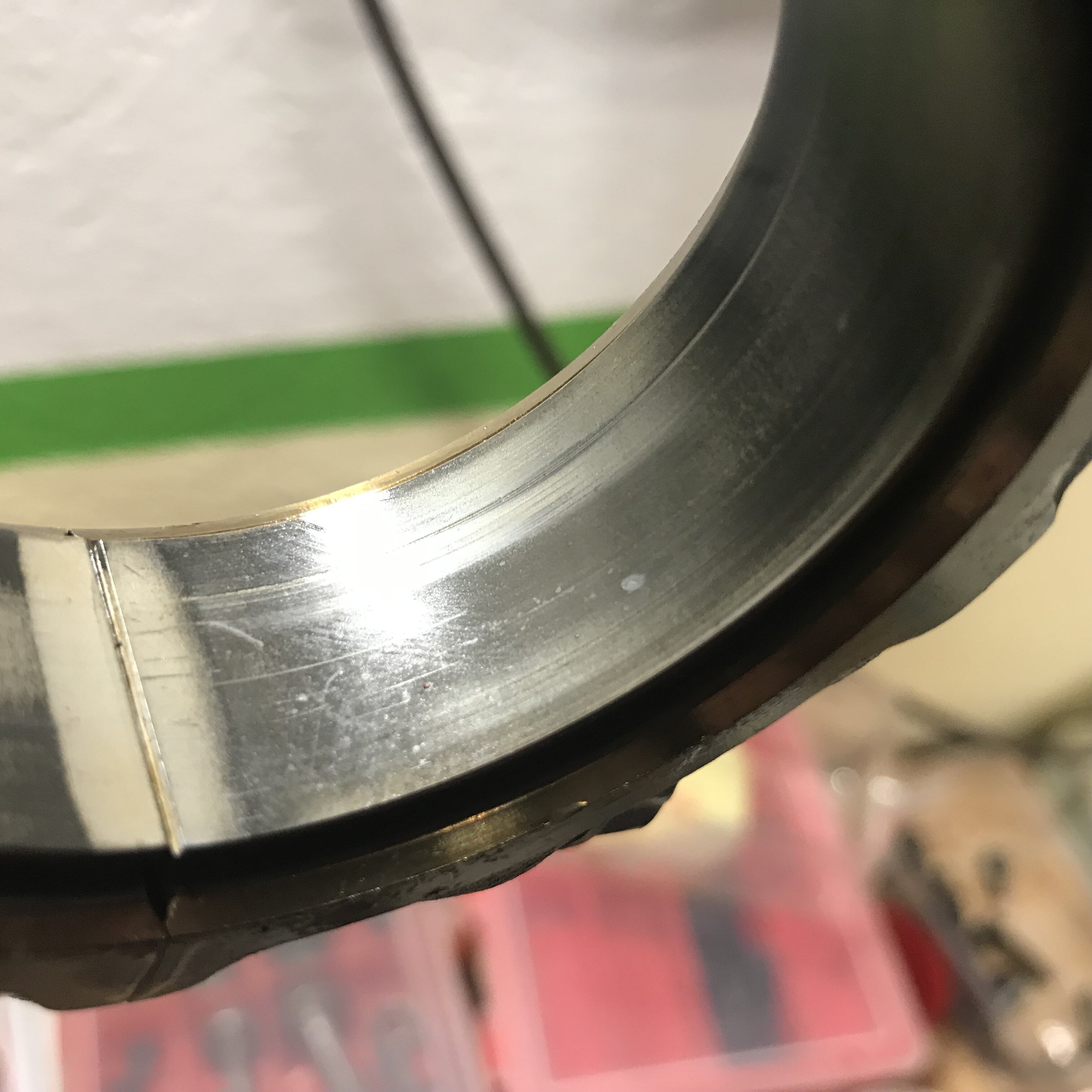

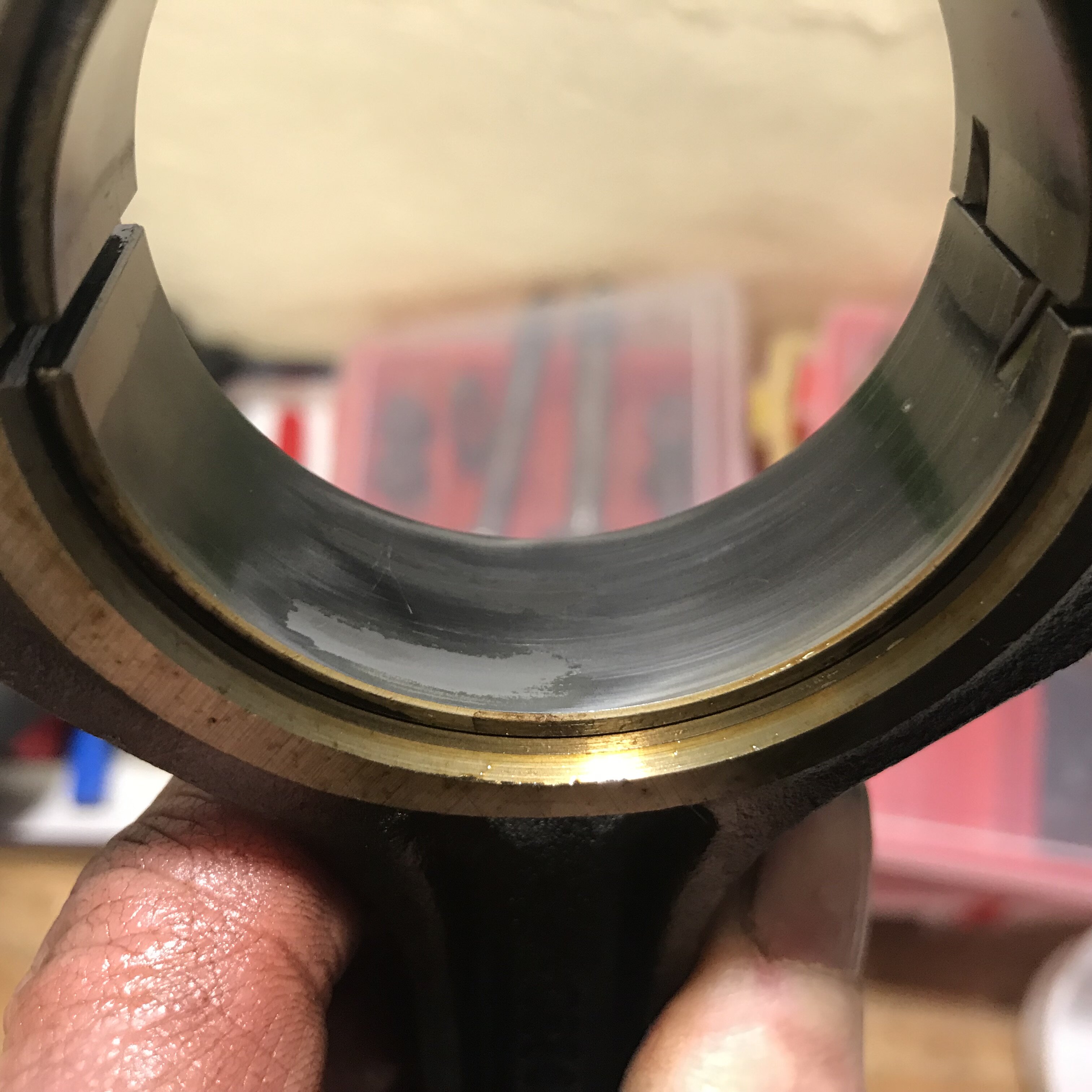

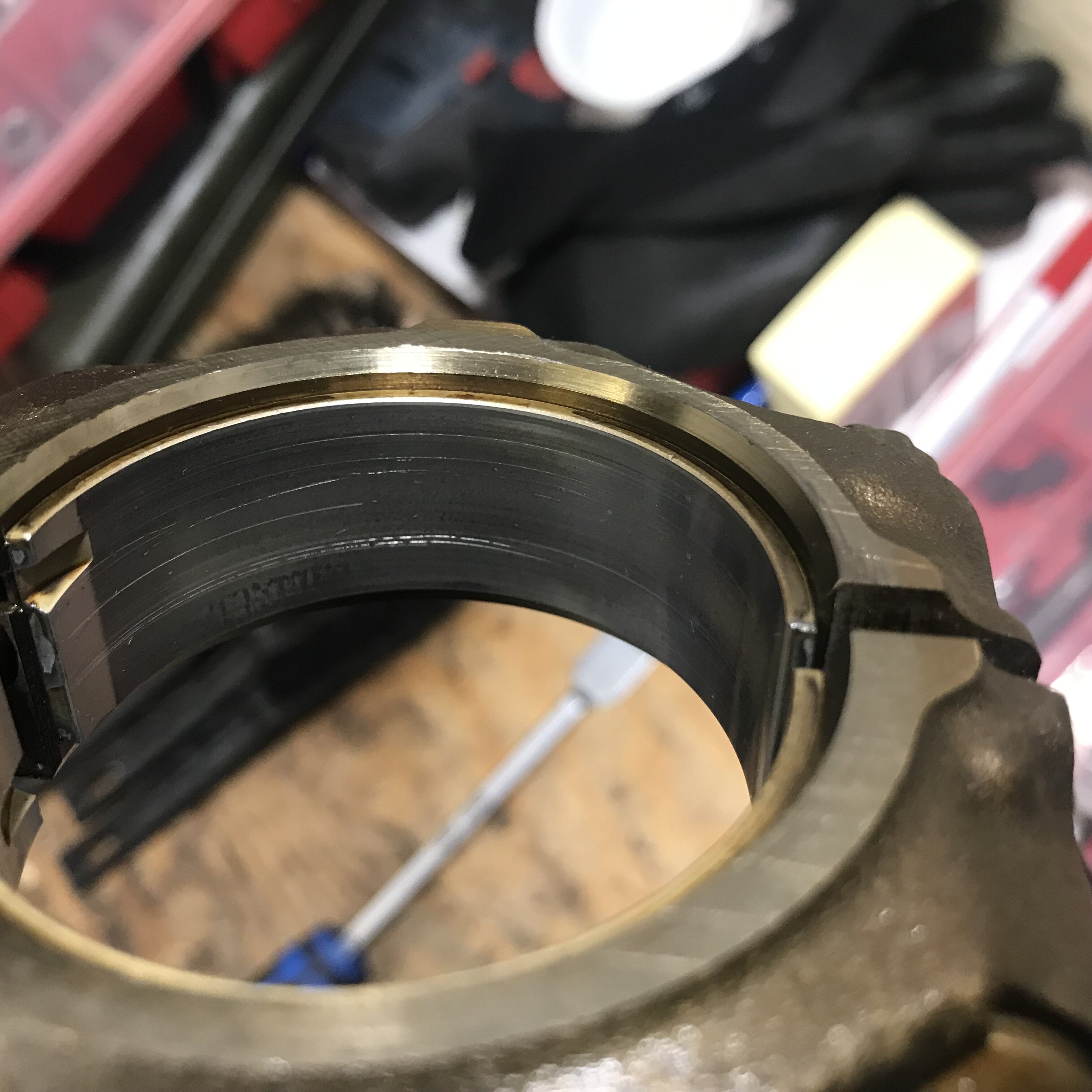

Lagerschalen Kolben
Mit den Fingern kann keine Riefen fühlen obwohl welche zu sehen sind.
NaJa, neue Schalen würde ich da, an Welle wie auch Pleueln, als zwingend ansehen. Und natürlich vermessen, zumindest per "Faden".
Kolbenringe verstehen sich dann aus meiner Sicht von Selbst.

Am 3.12.2025 um 10:12, René hat gesagt:
Soweit auch meine Ansicht.

Wenn die Kurbelwelle Schäden durch Mangelschmierung aufweist (Riefen o.Ä) kann sie vom Motoreninstandsetzer auf 1. oder 2. Schleifmaß abgedreht werden.
Dann benötigt man die entsprechenden Lager, damit das Spiel wieder passt.
Wenn nichts mit dem Nagel zu fühlen ist, werden die entsprechenden Stellen poliert und am besten zumindest mit Plastigauge mal das Spiel mit neuen Lagerschalen ermitteln. Professioneller wäre, sie einem Instandsetzer zur Befundung zu geben, aber Plastigauge ist auch gängig.
Finde erstmal das benötigte Lagerspiel raus und dann besorge das entsprechende Plastigauge. Zur Benutzung gibt es Berichte/Videos

zunächst solltest Du da garnicht kaufen.
Die angebotene Hausmarke NPR führt regelmäßig zu deutlich zu großem Lagerspiel.
Am besten , soweit zu bekommen, sind die Original-Saab-Lager. Zweitbeste Wahl wäre Glyco.
Erwartungsgemäß werden Std-Lager verbaut sein. Steht auf der Rückseite der Lagerschalen.

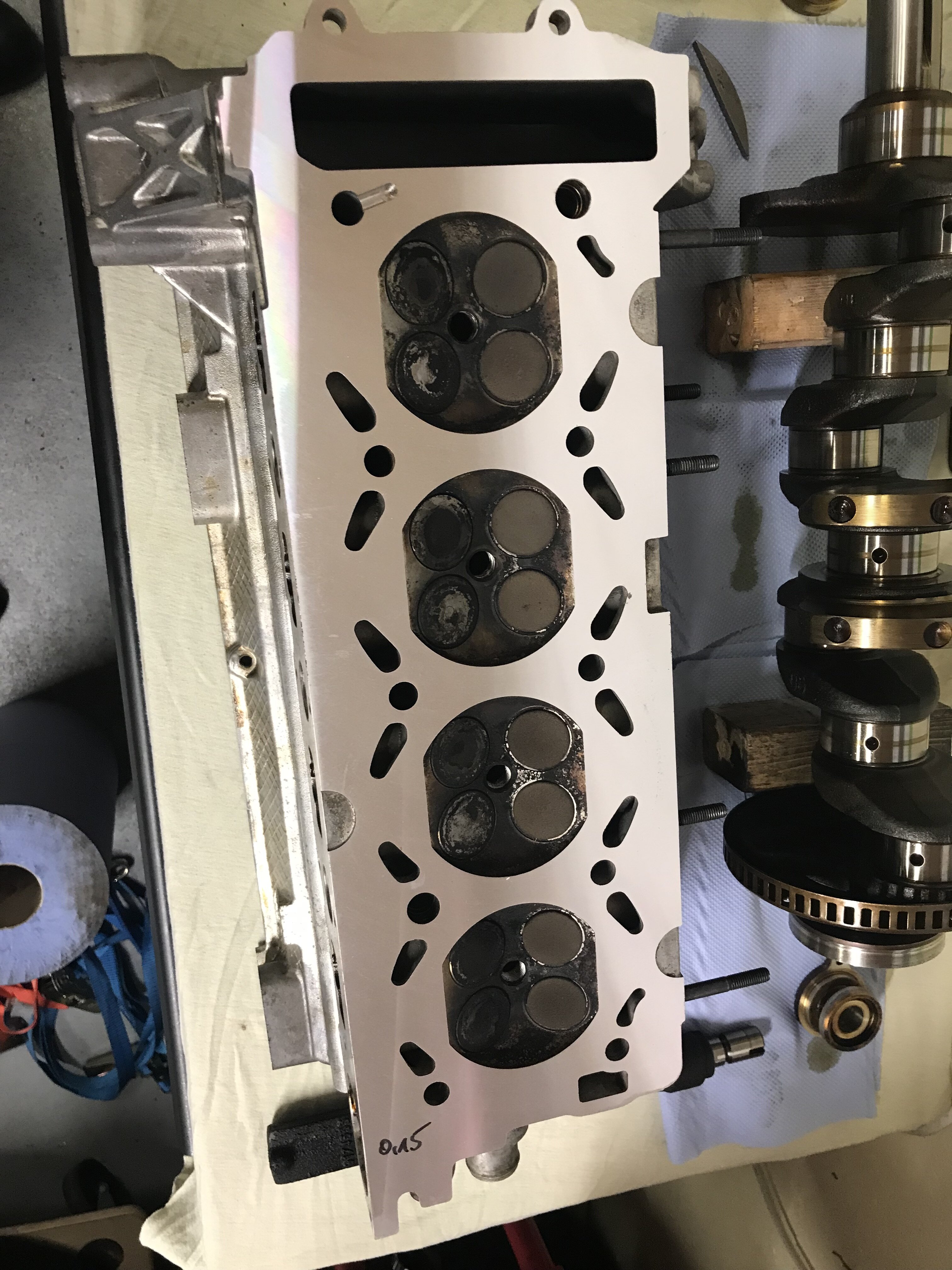

Block und Kopf sind jetzt zum Planen.
https://www.umap-team.de

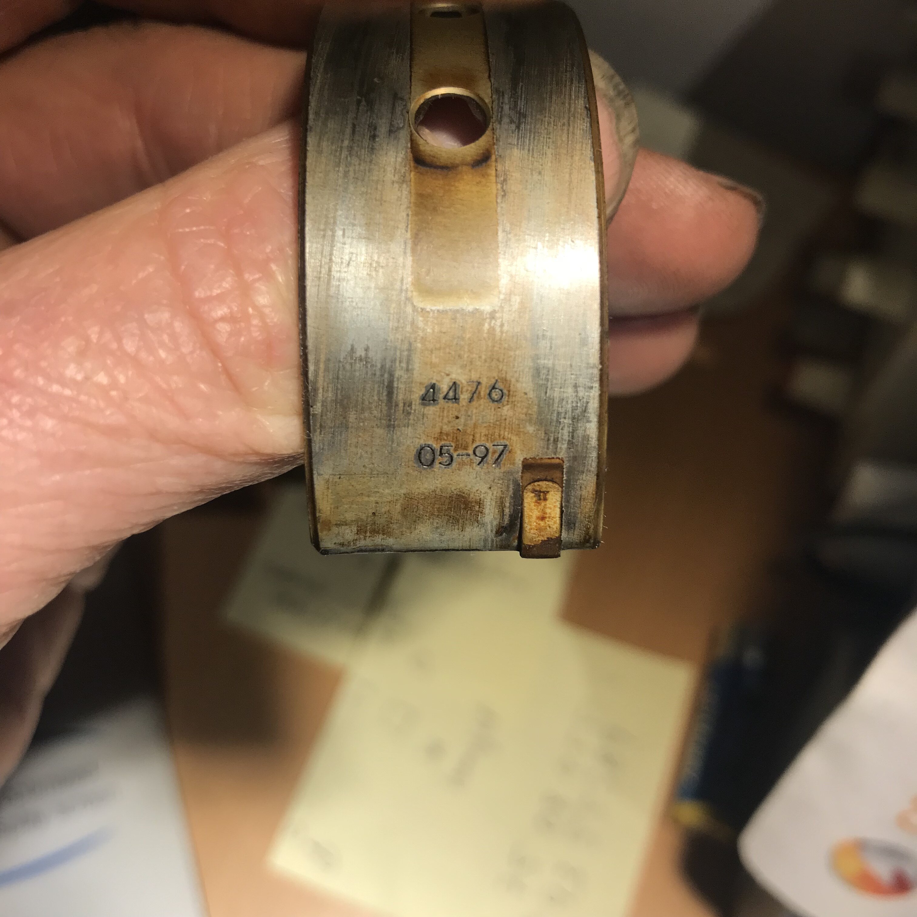

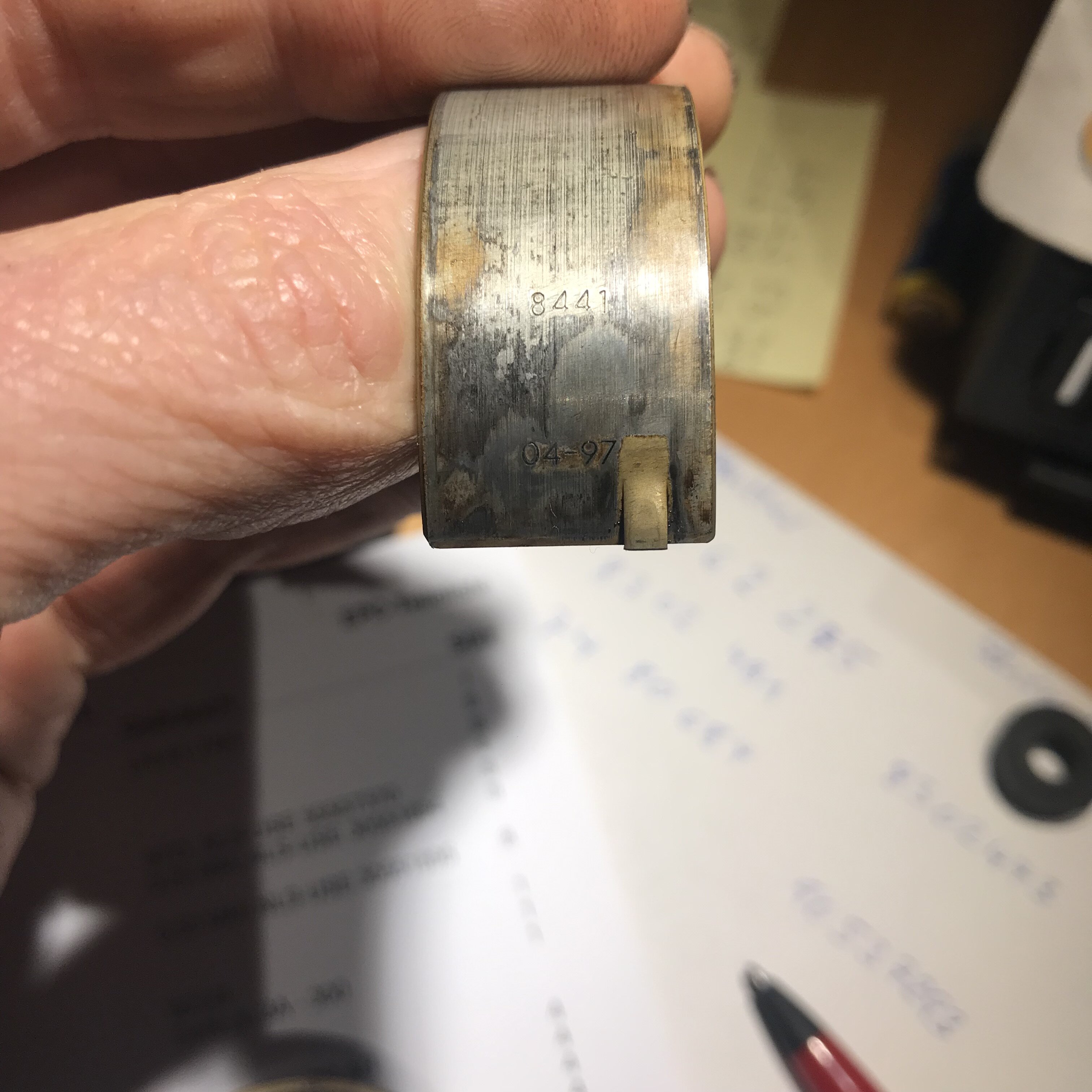

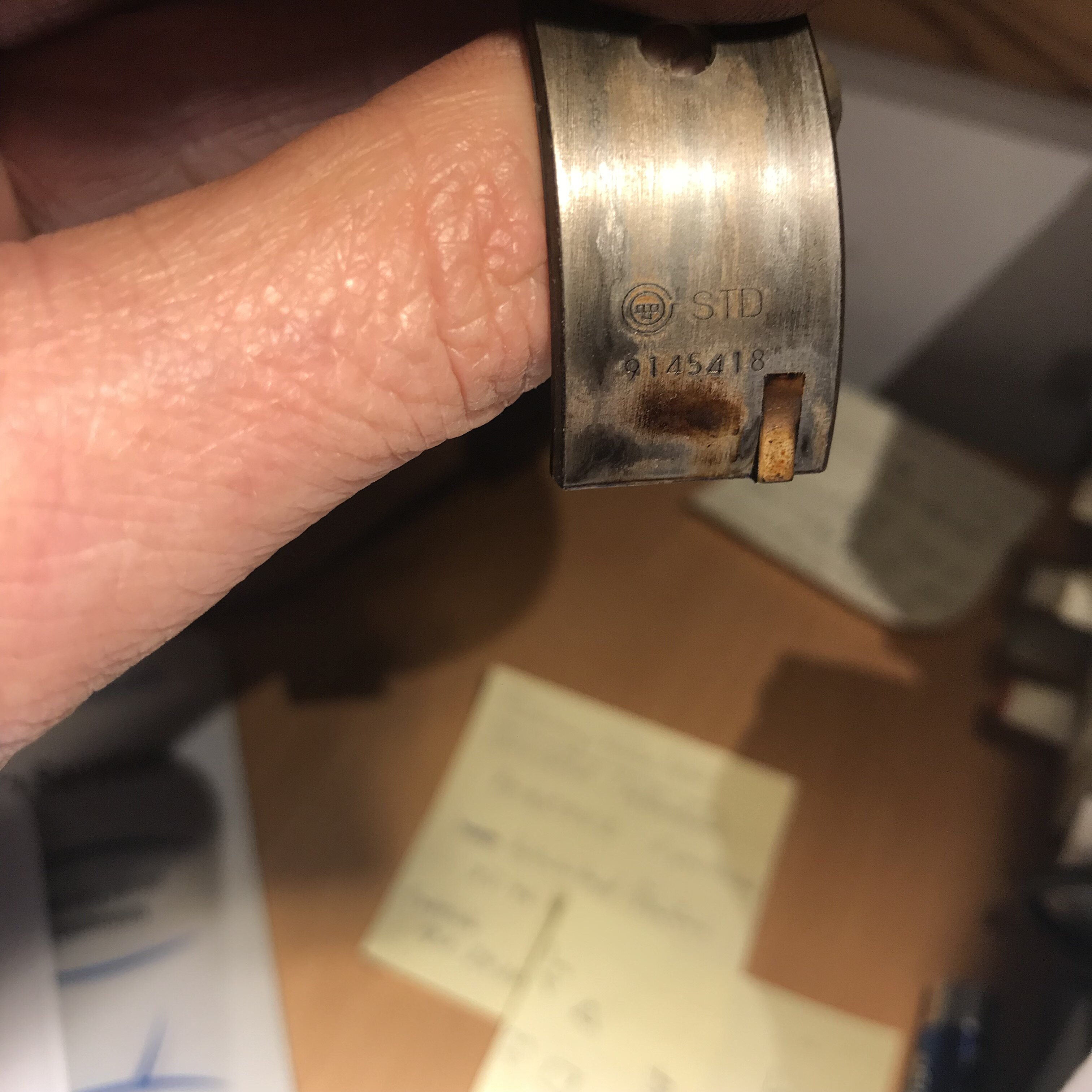

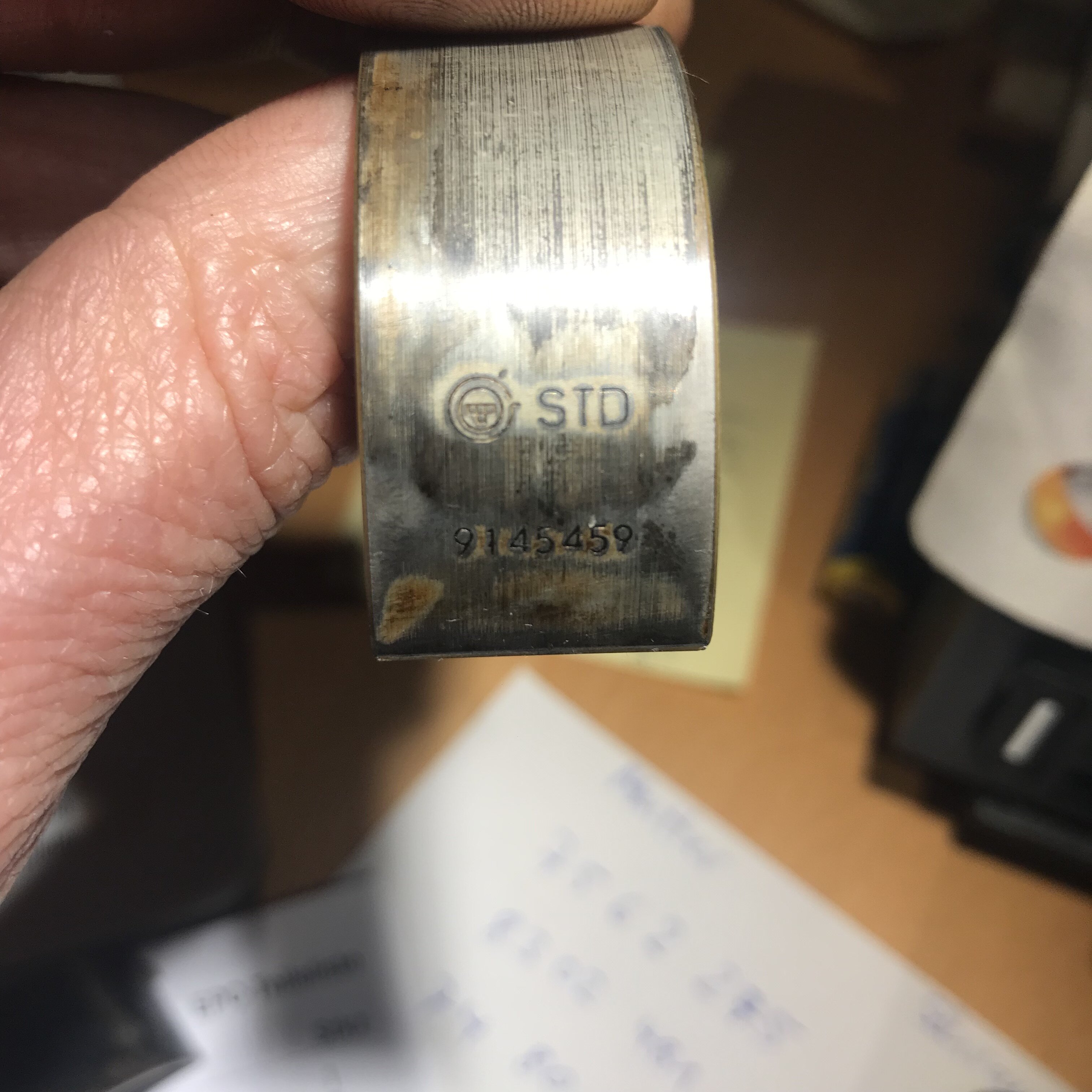

28 Jahre alte Lagerschalen
Kolbenlager sind STD 9145418 aus 05-97
Pleuellager sind STD 9145459 aus 04-97
Sagt euch das Herstellerlogo etwas?
Schon selbst gefunden: Glyco
Bearbeitet von Chrisbie
Die aktuelle Ersatz-Nr. für die Hauptlager ist bei SAAB 55557369 und für die Pleuellager 55557370.
Aber ob und wo man die bekommt ... Läuft dann sicher eher auf die Glyco hinaus. Und wenn die bei Horst, nach den Werks-Schalen, schon zweitbeste Wahl sind, ist das aus meiner Sicht schon eher ein Lob für die Dinger.

Die Motorenbauer waren wirklich flott.
Nach nur einem Tag konnte ich Block und Kopf abholen.
Block um 0,1mm und Kopf um 0,15 mm kürzer.
Also in Summe 0,25.
Was sagt das Handbuch, wieviel "Fleisch" der Kopf hat? Beim Block ist planen meines Wissens gar nicht vorgesehen. Müßte man also wohl dem Kopf mit zurechnen.

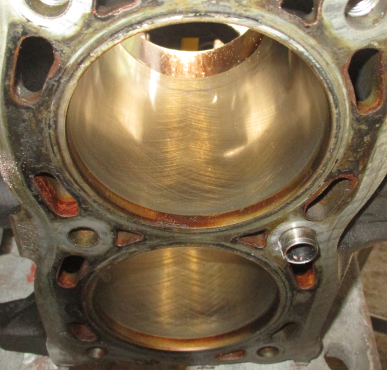

wenn der Block nach Abnahme eines Zehntel so aussieht, hätte man sich das Planen wohl schenken können.
Keinesfall kann man aber bei Verwendung neuer Kolbenringe auf das Honen der Zylinder verzichten. Sonderbar, daß mam Dich nicht darauf aufmerksam machte und Dir das anbot. Es wäre sicher nicht das Dümmste, den Block nochmal zurück zu bringen.

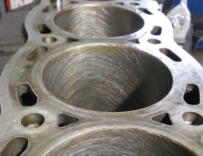

Am 5.12.2025 um 08:27, hft hat gesagt:

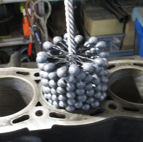

Scheuerlein hat da so tolle Bürsten für den Akku-Achrauber. (https://www.scheuerlein-motorentechnik.de/motoren-werkzeuge/honen/flexible-honbuersten/flexible-honbuerste-nw-92-mm?number=NW92)
Ob das wirklich taugt, kann ich aus der Praxis nicht sagen. Aber zumindest optisch finde ich das dabei entstehende Ergebnis sehr gut.
Was sagt der Profi dazu?
Ich hab es vor über 90 Tkm an meinem 9-5 mit solch einer Hohnbürste von Scheuerlein gemacht - so ganz schlecht kann das Ergebnis ja nicht gewesen sein.
Wobei die Maße der Kolben in der Referenz lagen, es keine Schäden in den Wandungen gab und der alte Kreuzschliff in meinen Augen überall noch perfekt erhalten war.
Bin auch gespannt auf die Beurteilung...
Anhang wird hochgeladen...
Block heute zurück gebracht und über das Honen gesprochen. Hatte er nicht weiter nach gefragt (vielleicht bin ich so selbstsicher aufgetreten tongue) wird aber jetzt vermessen und dann entschieden ob ob manuell oder maschinell gehont wird.
Am 5.12.2025 um 20:23, Chrisbie hat gesagt:
... und dann entschieden ob ob manuell oder maschinell gehont wird.
Vorsicht!
Nicht, dass die dann statt nur (manuell) zu honen die Zylinder (maschinell) auf das nächste Maß bringen wollen. Denn das heißt dann, dass Du neue Kolben brauchst.
Und eigentlich sind wir bisher ja bei "Revision light" mit neuen Schalen und Ringen. Bei neuen Kolben ginge das dann für mich in Richtung Komplettresivion, wozu dann auch das Schleifen der KW und entsprechende Übermaßschalen für die Lager gehören würden. Das wäre aber eine Aktion, die ich mir, wenn die Kiste denn so lange läuft, für das nächste mal aufheben würde.
Würde mich da an Ralphs Erfahrungen orientieren, und einfach nur per Bürste nachhonen (lassen).

Nun mach mir bitte keine Angst.
Der Zylinder waren und sind schön rund.
Nach dem Honen sind sie im vorderen B Bereich. Vorher waren sie am Ende vom Bereich A. Es ist nicht viel runtergenommen worden.
Und mit den jetzigen Kolben habe ich weiterhin eine nach WIS zulässige Paarung AB/B.

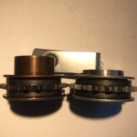

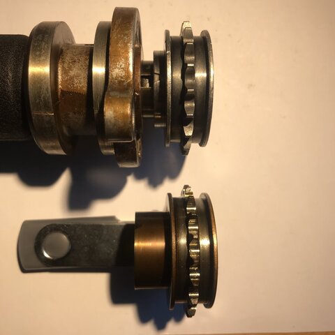

Jetzt wollte ich heute Abend schon die Ausgleichswellen einbauen musste aber feststellen das der Kettensatz mit den neuen Ritzeln nicht passt. Der den ich bekommen habe ist für Motoren ab W002471. Muss ich also zurückgeben und einen neuen bestellen.
Bis W002470 lange Hülse.
Ab W002471 kurze Hülse.
