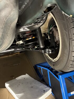

Ok also auch die Gummies unten….hier noch ein Foto
Stoßdämpfer sind auch aus 1995 😜 die werde ich tauschen…denke ich IMG_4208.jpeg

Sieht doch aus wie ein Jahreswagen von unten! biggrin

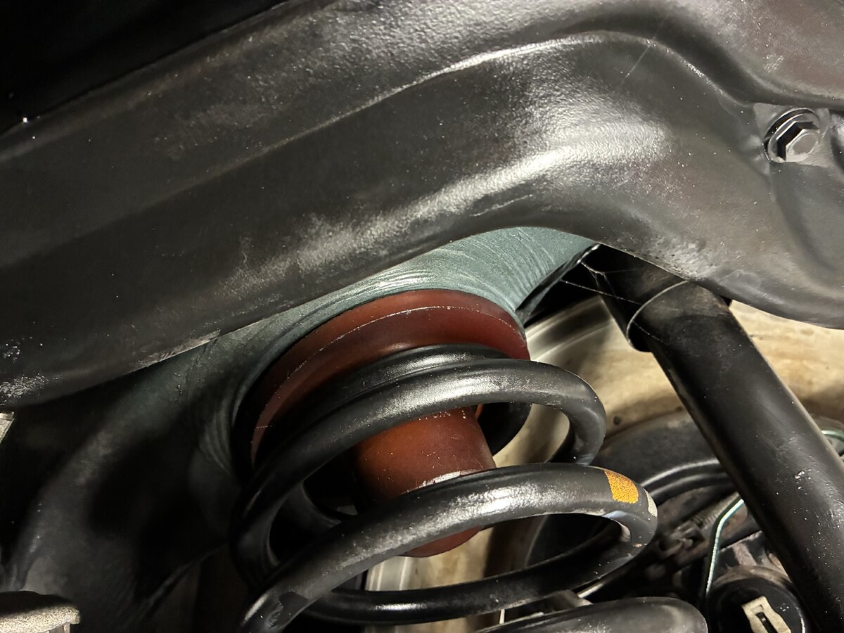

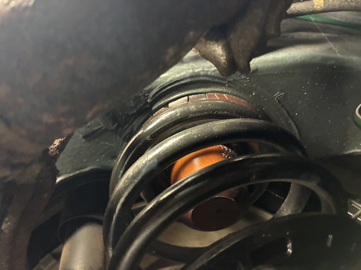

Hallo , hier ein paar Fotos rechts ist er gut , links hat er am Rand Risse….die meinte ich. Vermutlich weil es dort vom Auspuff heiß wird….
Ja, das sind so die typischen Auflösungserscheinungen. Könnte man demnächst mal neu machen. Bei mir sieht das an einem 9-3 auch so aus. DerTÜV hat es zumindest mal angesprochen, daß ich die doch bitte bald mal neu machen soll. Kommt jetzt zusammen mit einer restaurierten Hinterachse spätestens zum Jahresende rein in den Wagen.
Am 11.11.2025 um 10:39, erik hat gesagt:
Ja befürchte ich auch zumindest der Links ist demnächst fällig…..
Wenn dann mach beide neu. Ist ja keine großer Aufwand gleich beide zu machen.

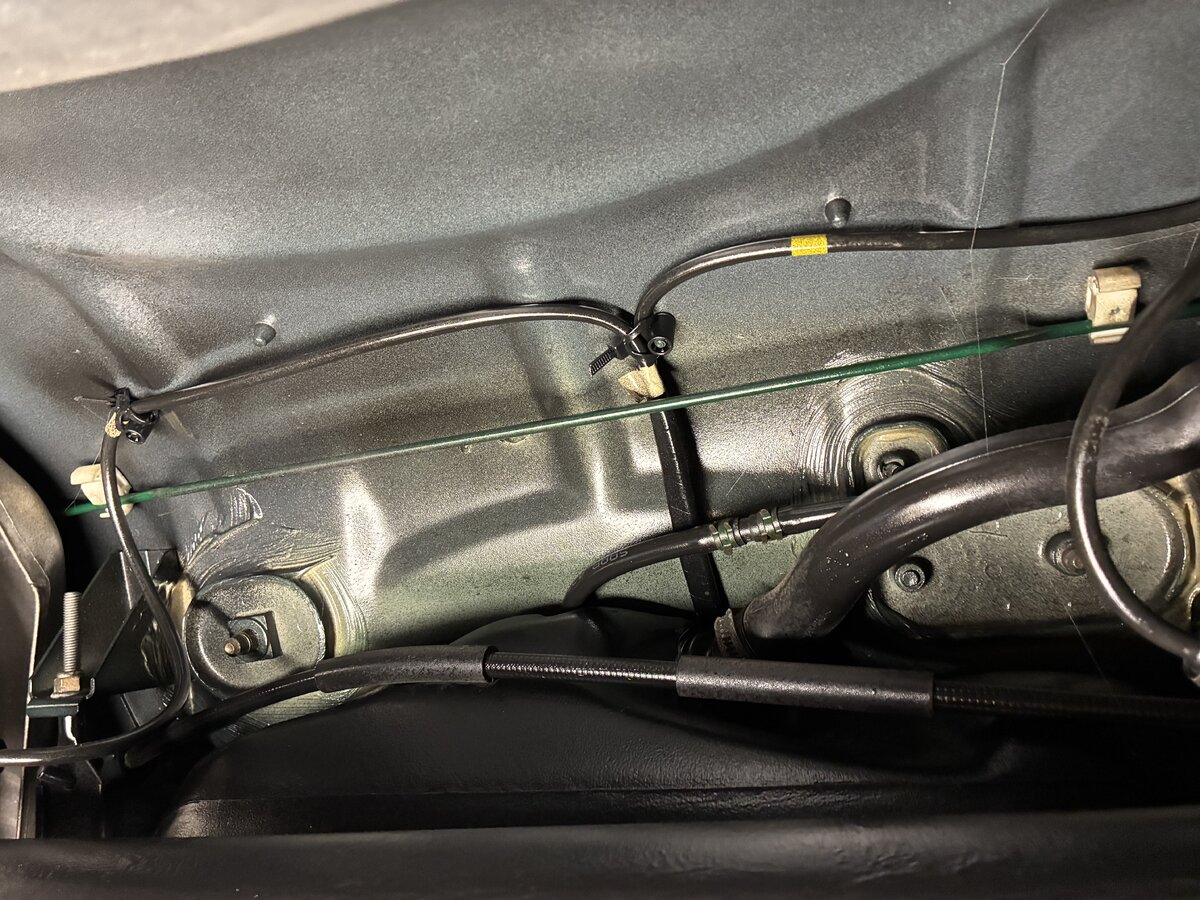

Hallo nochmal zu dem Thema, also habe mir jetzt doch vorgenommen in der Winterpause die Anschlagspuffer und die hinteren Dämpfer gleich mit zu wechseln, weil ich denke das ist unterm Strich der geringere Aufwand. Den Auspuff habe ich eh gerade runter, dann komme ich auch besser ran 👍
Wie würdet ihr vorgehen? Ich dachte (hab keine Bühne)
1. Zuerst im Verdeckkasten die oberen zwei Muttern leicht lösen damit ich sie später besser komplett losschrauben kann.
2, Wagen mit zwei Böcken links/rechts aufbocken
  1. Hydr. Wagenheber unter die Hinterachse
  2. Dann untere Schrauben an den Stoßdämpfern rausnehmen
  3. Achse mit Wagenheber leicht absenken und die Federn plus Anschlagpuffer rausnehmen und wechseln
  4. Jetzt die oberen Muttern der Stoßdämpfer im Verdeckkasten komplett lösen und die Dämpfer nach unten rausnehmen
  5. Dämpfer einsetzen zuerst oben fixieren, noch nicht festziehen.
  6. Achse wieder anheben bis die Dämpfer unten wieder in die Aufnahme passen, dann unten festschrauben. (Wieviel NM?)
  7. Dann oben im Verdeckkasten die Muttern final festziehen ebenfalls mit Drehmomentschlüssel (weiß jemand wieviel NM ?)
So hätte ich gedacht…oder ist eine andere Reihenfolge besser, bzw. übersehe ich etwas?
