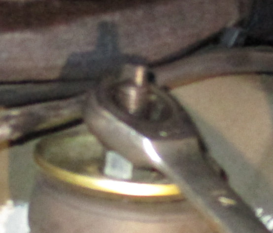

Hallo, ok schau ich morgen nochmal bei Licht an,……hab niemand zum unten gegenhalten, meine Frau wird das nicht machen ( wollen) 😉muss also von oben gehen…..
Du hast einmal die Mutter (Ringschlüssel) und dann noch den Vierkant? am oberen Ende der Stange zum Gegenhalten. Brauchst also zwei Werkzeuge.

Hallo, ok danke für das Foto…jetzt verstehe ich es 🙃….hmm so ein Spezialwerkzeug habe ich leider nicht…geht das auch irgendwie ohne mit normalen „Bordmitteln“ ? Also gekröpfter 16ener und eine Wasserrohrzange zum Beispiel….es sollen neben dem Anschlagpuffer an den Federn auch neue Dämpfer rein……
Ja, zumindest wenn der Dämpfer neu kommt. Hatte seinerzeit auch nix anderes. Allerdings eine gute Knipex Cobra. Die beißen sich sehr gut ins Material.
Oder eine große Gripzange.

Ok danke, dann schau morgen mal….ne Knippex müsste ich auch irgendwo noch haben…..
