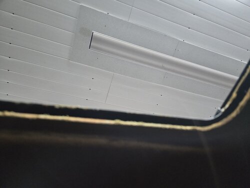

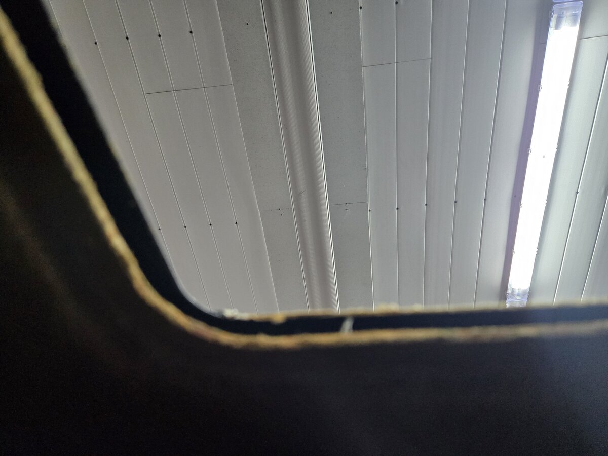

Zustand nach Verformung:
Breite 86cm Aussparung
Länge 51,5 cm Aussparung

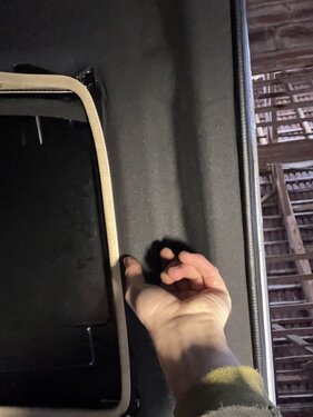

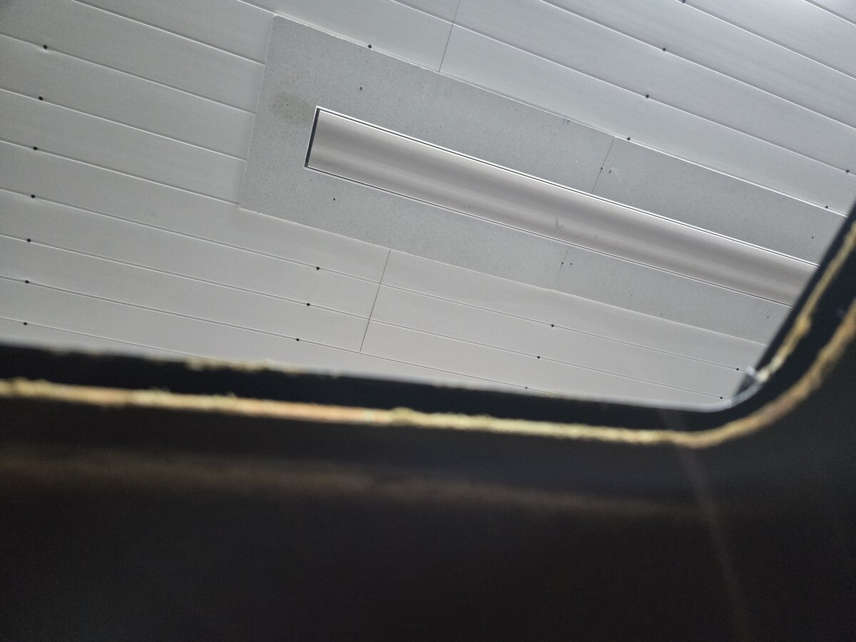

Ich komme mit dem Himmel leider nicht mehr in den Bereich der Lippe. Wie man sieht passt eine Fingerbreite dazwischen. Der Himmel hängt also in diesem Bereich an den Seiten wie vorn und hinten an der Aussparung in der Luft.

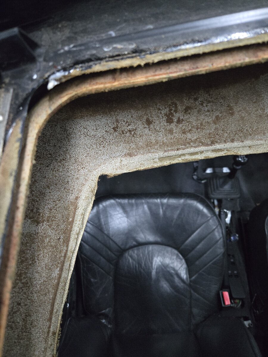

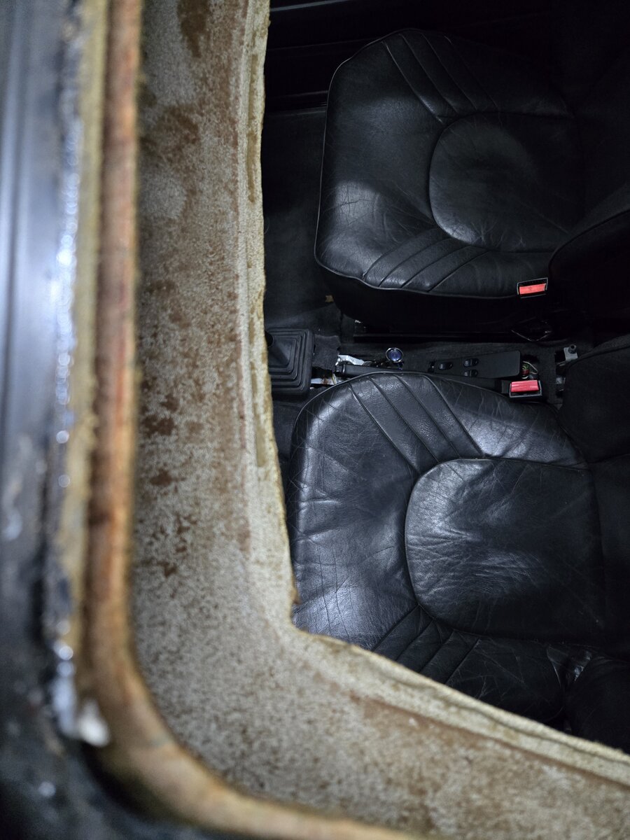

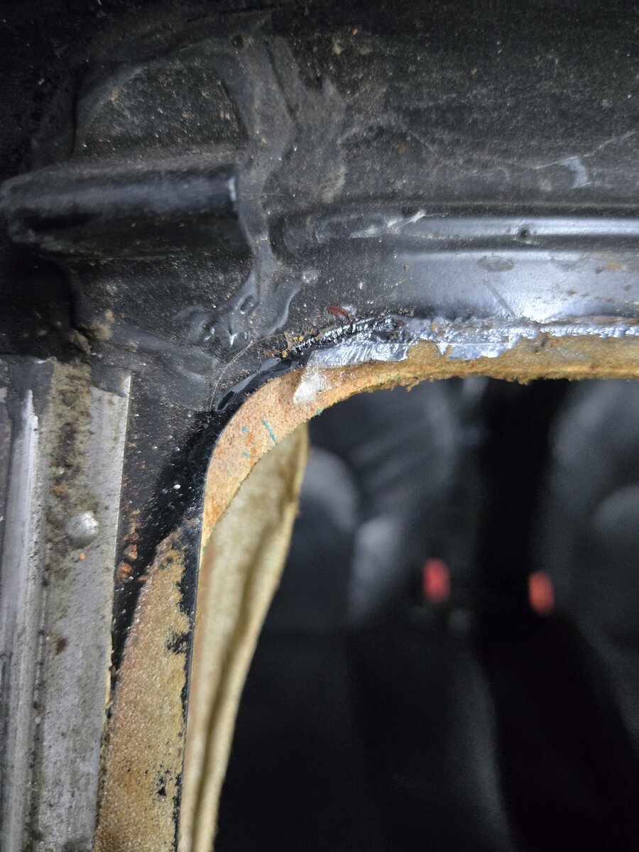

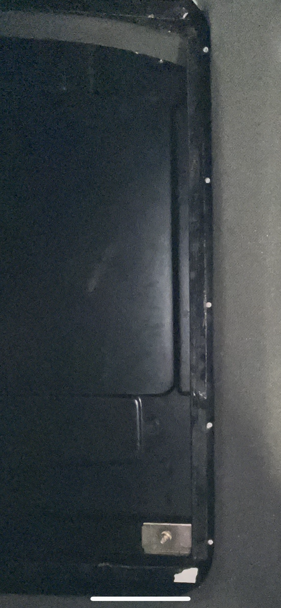

So, hier mal ein paar Bilder des Ausschnittes an Fin's CC aus MY '93.
Hier sieht man auch sehr schön, dass der Himmel im Eckbereich sogar noch weiter abgerundet ist als der SD-Ausschnitt.
Jetzt muss ich erstmal wieder herausfinden, wie der SD-Deckel raus geht. Die 7 (?) Schrauben T10 vorn sind klar. Aber da war dann doch noch irgend etwas. Oder trügt da meine Erinnerung?
Ja, - das sieht logisch aus.
So hätte ich das auch gern bei meinem 89er..
Am 13.11.2025 um 18:35, René hat gesagt:
Der Deckel ist hinten nur eingesteckt .
Also (5) Schrauben raus, Schiedach fast schliessen, Deckel anheben und nach vorne herausziehen.

Sieht da genauso aus.
Eben nicht.
Der Himmelträger kommt nicht an den Rand des Schiebedachs. Es fehlen 2 cm, so dass der Himmelträger an dieser Stelle quasi in der Luft hängt.

Klar, beides funktioniert problemlos.
Aber a) kann man bei der hier gezeigten Vatiante mit dem kleinen Ausschnitt den Stoff ohne jedes Risiko im ausgebauten Zustand fertig zuschneiden.
Und b) hängt der Himmel am Ende im SD-Bereich mechanisch nicht nur am Stoff, sondern wird direkt vom Keder gehalten.
