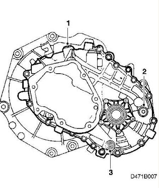

Super Danke für den Tipp, werd ich mal ausprobieren. weist du wie ich den Getriebeölstand überprüfen kann?
1 Einfüllschraube oben auf dem Getriebe mit sehr langer Verängerung erreichbar
2 Kontrollschraube, hier muss etwas Öl auslaufen. Sehr eng, Gekürzer Winkel-Inbus oder Bit in passendem Ringschlüssel hilft.
3 Ablassschraube
Unbedingt zuerst die Einfüllschraube lösen, nicht, dass die so fest ist, und du nicht einfüllen kannst, wenn du das alte Öl schon abgelassen hast. Notfalls kann man auch mit Schlauch und viel Geduld auch durch die Kontrollschraube füllen.
