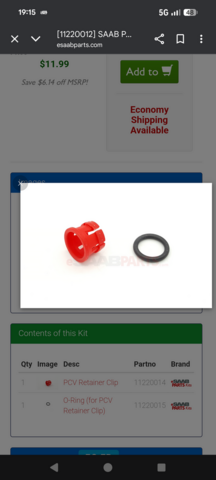

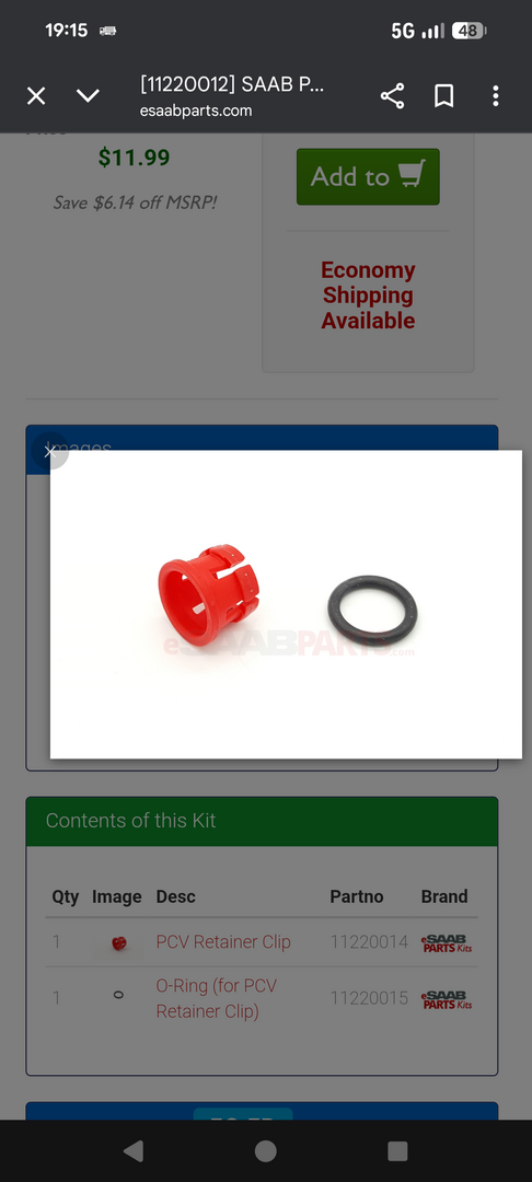

Halteclip rot oben an cobrapipe
Suche vergebens nach dem roten Halteclip und dem oring für die Leitung die oben in die cobrapipe rein geht
Könnt ihr mir mit Ersatzteil Nummern weiter helfen?
Grüße Armin

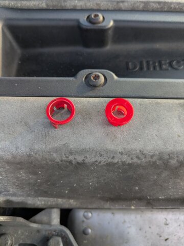

Hab nun die Teile von aliexpress bekommen.

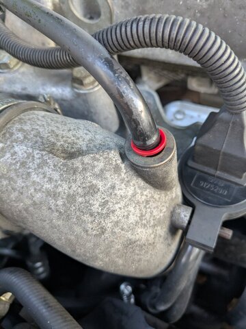

Leider ist der rote Clip um Durchmesser zu klein.
Der passt wunderbar an der Drosselklappe, aber an der cobrapipe oben dran brauche ich einen roten Clip mit einem größeren durchmesser.
Hier mal Bilder dazu

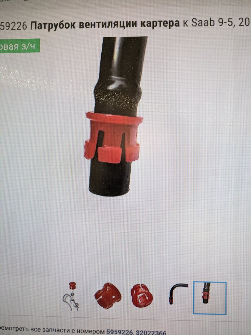

Laut epc müsste es die 5959226 sein
Gibt es bei Skandix nicht mehr.
Gibt's hier auch Alternativen von den Chinesen?
