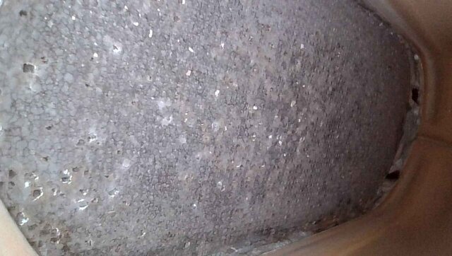

Wenn alles andere ausgeschlossen ist, nimm die Downpipe vom Lader ab und schau dir (mit einem Endoskop) den Kat an.
Wenn er so aussieht, weißt du, woran es liegt.
Am 11.12.2025 um 13:03, patapaya hat gesagt:
Lasse mir gerade unabhängig davon sowieso eine 3 Zoll dp mit 200 Zeller bauen. Wobei mir auch aufgefallen ist, dass es unter Last unterm Auto faucht zudem kommt, dass wenn ich mitbeee Hand bei laufendem Motor im Bereich des flexrohres langgehe kommt dort vor dem flexrohr ein konstanter luftzug her den ich mir nicht erklären kann denn normal dürfte ja in dem Bereich kein luftzug herkommen. Auto kommt heute Nachmittag in meine Halle auf die Bühne und dann schaue ich mir das genauer an

Ja hat vorkat und nachkat Sonde. Habe auch mal mit einem Schraubendreher auf die kats geklopft und die klingen ziemlich voll irgendwie
