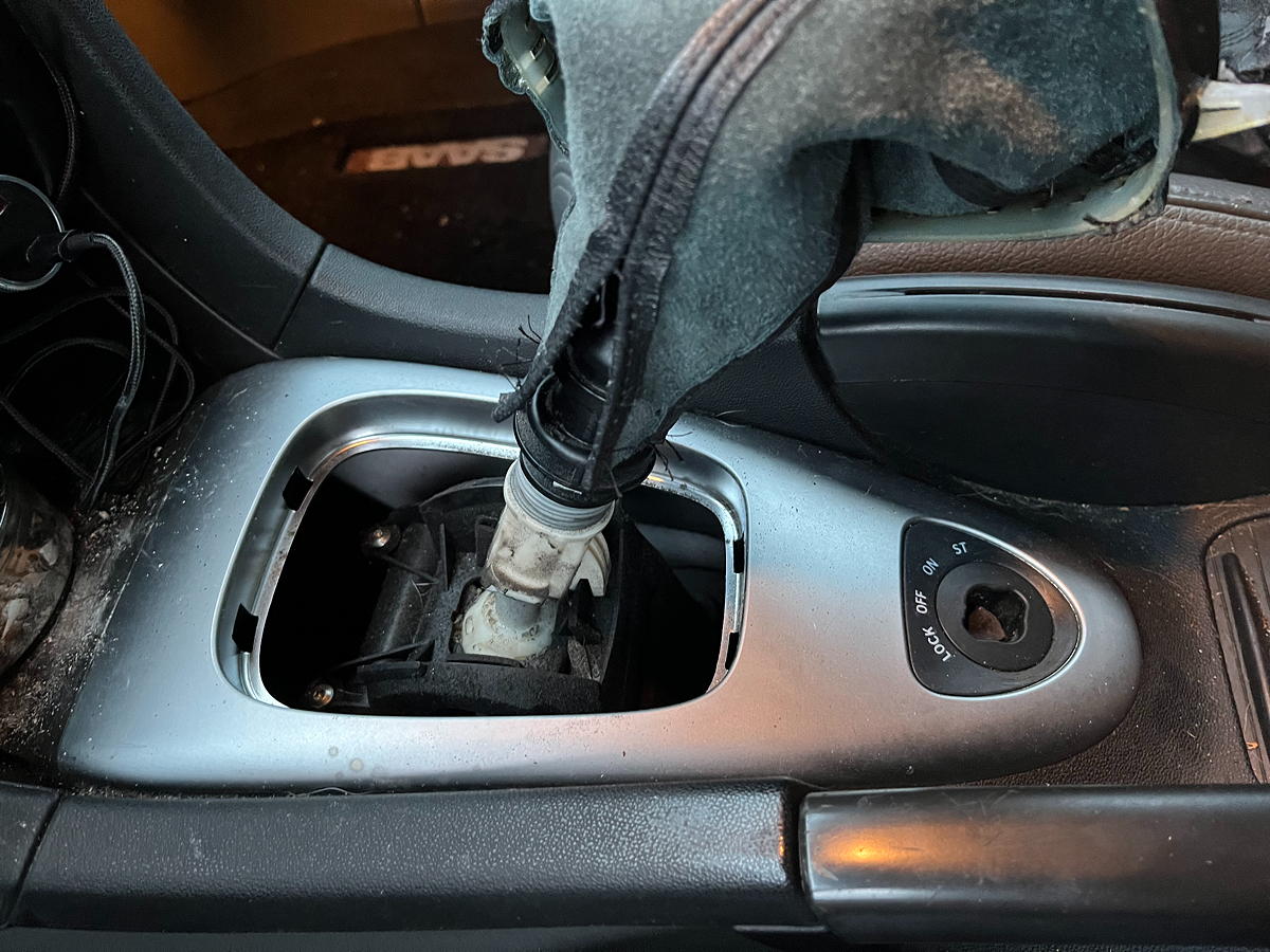

Runter mit dem peinlichen Gelump.
Der Schaltknauf sieht top aus. Also habe ich mich für Auftrennen und wieder zunähen entschieden.

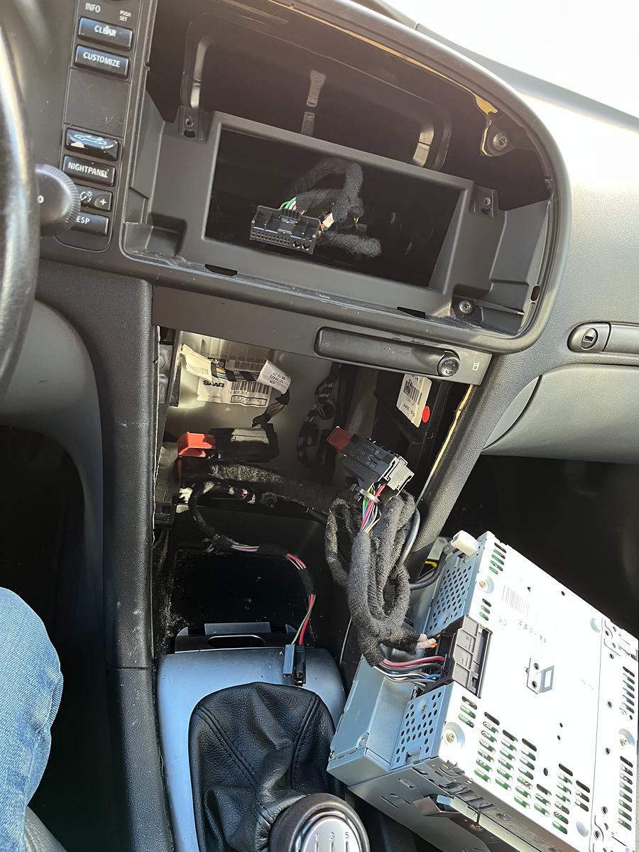

Jetzt aber in die Vollen. Batterie ab und oben anfangen...
...und unten aufhören.
Das Ladekabel sollte hinter den ganzen Gerätschaften verschwinden und an eine extra gekaufte 12V Buchse angeschlossen werden. Leider funktioniert die aber nicht, so dass erstmal Plan B umgesetzt wurde.

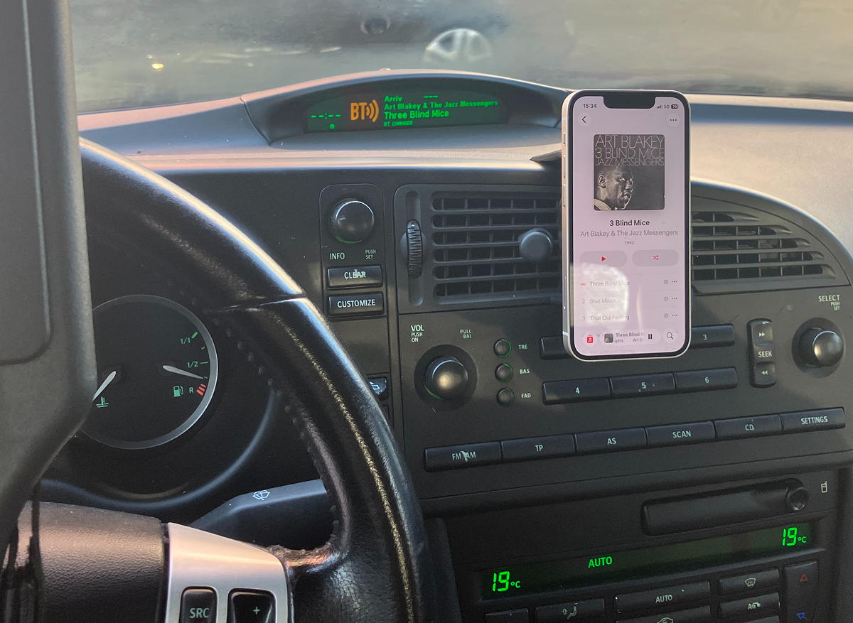

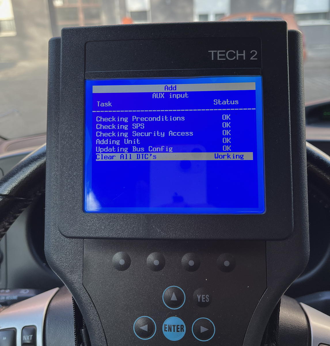

Allerdings hab' ich nicht nur das Ladekabel versteckt, sondern auch noch ein weiteres verstecktes Gerät angestöpselt. Jetzt soll sich zeigen, ob sich mein Lehrgang an der Academy of YouTube gelohnt hat.
Sieht gut aus...
Gegenprobe:
Mission complete.
