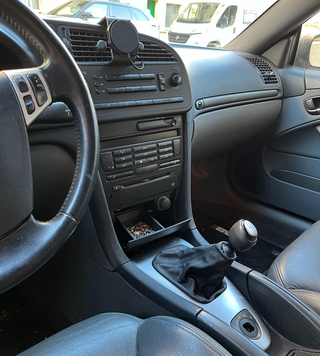

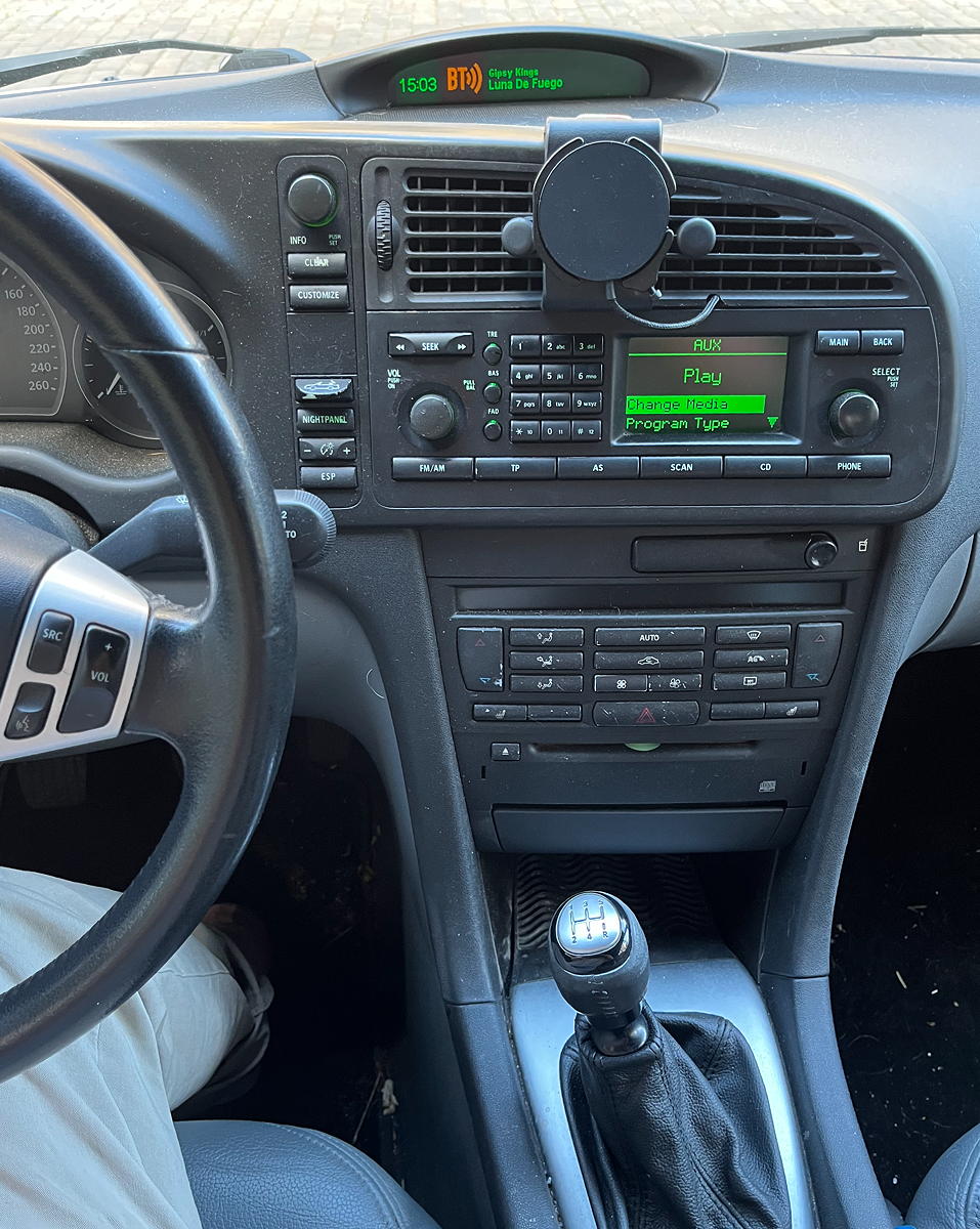

So kann/muss es wohl erstmal bleiben. Händi/Navi/Musike ist im Sichtfeld, wird geladen, spricht mit dem Radio und es hängt kein Kabel rum. Es darf geraucht werden und dieser peinliche Schaltsack ist aus den Augen. Die Knöppe sehen immer noch übel aus, aber der chinesische Aufkleber verdeckt immerhin das weisse Loch in der Mitte. Wenn man alle einheitlich beklebt und dann mit Lupe, Mikropinsel und sehr viel Zeit die weissen Ränder überpinselt, sieht es vielleicht besser aus, wenn man eine sehr ruhige Hand hat und die richtige Farbe - not me. Vielleicht findet sich irgendwann ein besser erhaltenes Klimabedienteil oder ein Dachöffnerknopf - glaub' ich aber nicht.

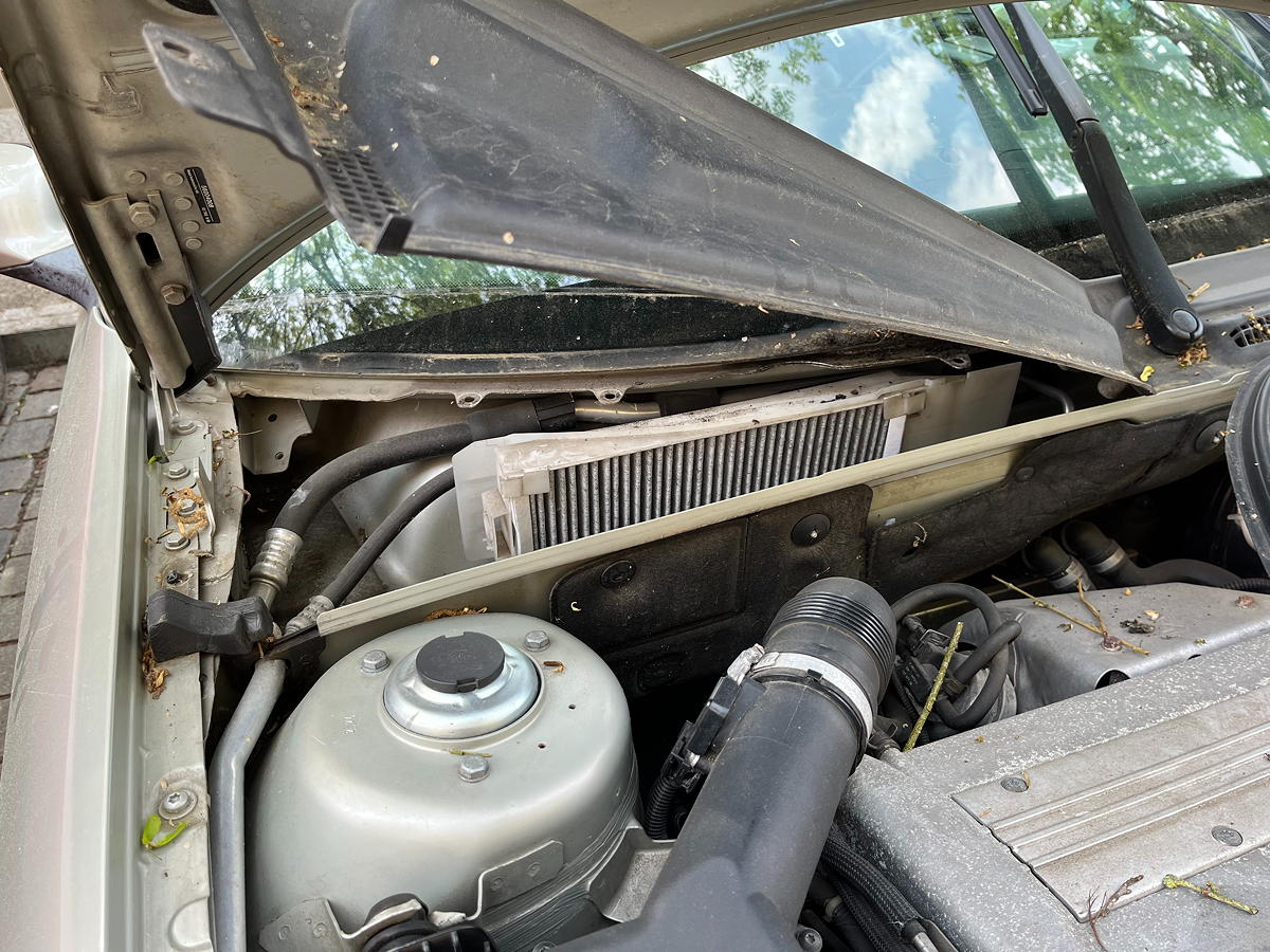

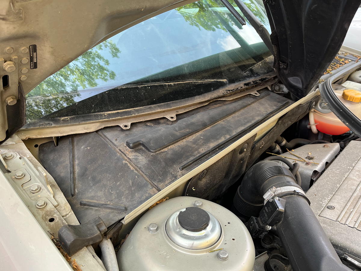

Wenn es regnet, läuft Wasser in den Innenraumluftfilterkasten. Davon geht der Lüfter kaputt und fängt an zu quietschen. 2005 hat SAAB herausgefunden, dass man das (ver/be)-hindern kann, indem man einen Plastedeckel drüber macht, der fortan serienmässig sein sollte (Teile-Nr. 12765989). Die Modelljahre <=2005 waren gehalten den Deckel nachzurüsten. Meiner hat ihn nicht und der Lüfter quietscht. Den Deckel gibt's natürlich nicht mehr neu. Aber gebraucht. In Holland. Ganz oben.

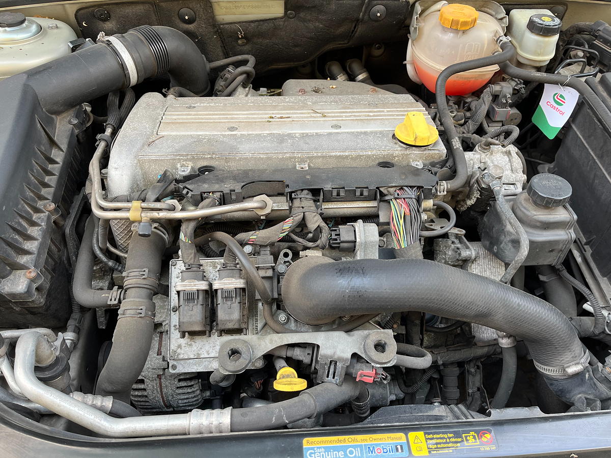

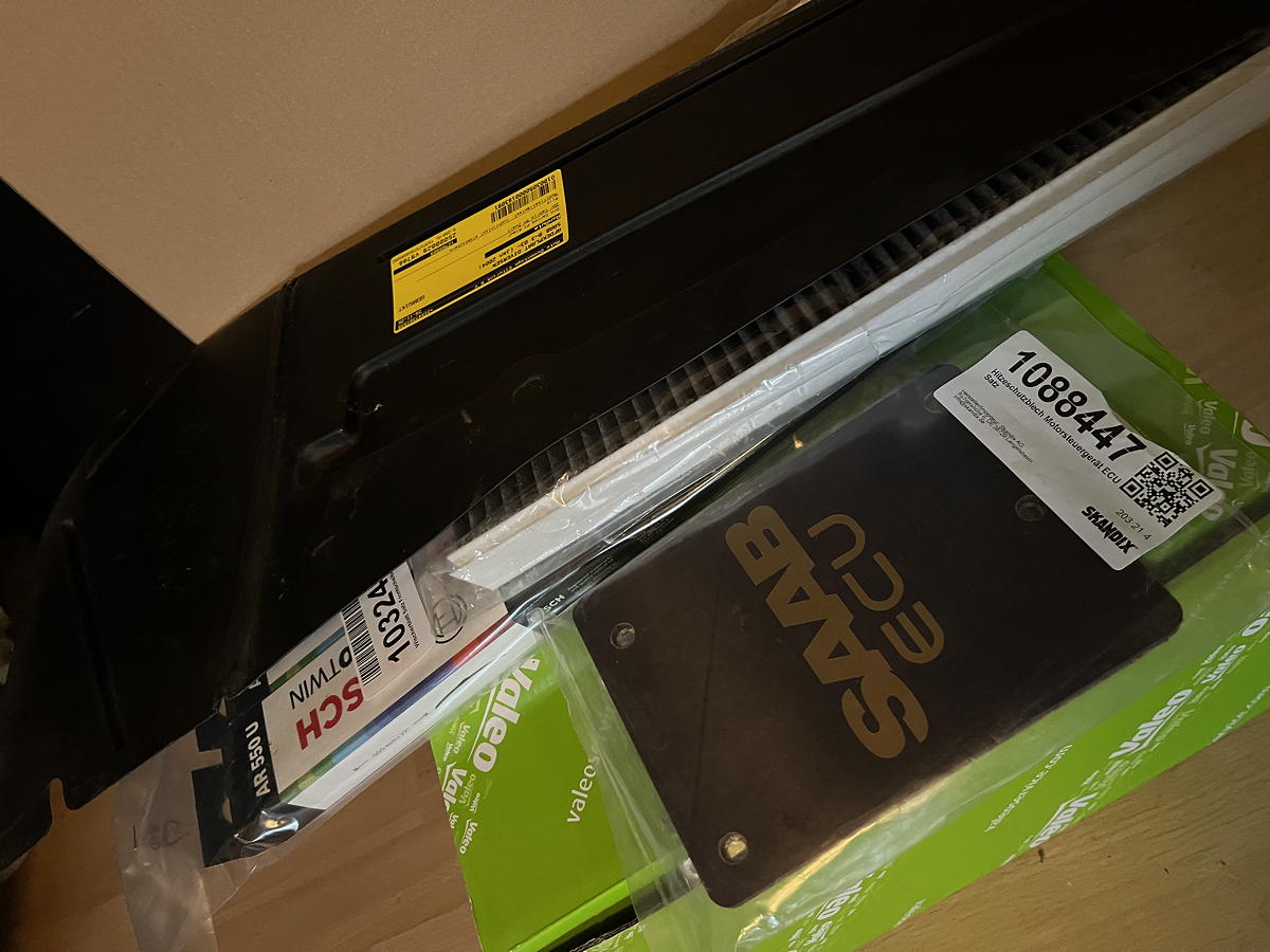

Ausserdem hat SAAB nicht bedacht, dass es irgendwann keine Motorsteuergeräte mehr zu kaufen gibt und dass sie aber trotzdem kaputt gehen, weil ihnen zu warm wird.
In der grünen Kiste ist der neue Lüfter.

Zeit ein paar Basics anzugehen. Neue Wischer und mal schauen, was über dem Handschuhfach ist:

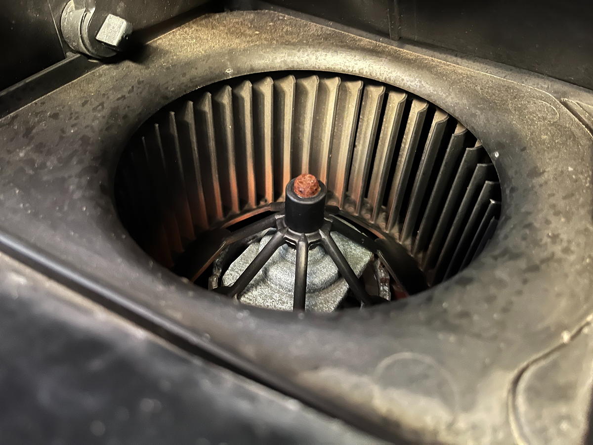

Wie man sieht, sieht man keine Abdeckung 12765989. Der Filter sieht o.k. aus. Der Lüfter dahinter erwartungsgemäß nicht:
Kein Wunder, dass der quietscht. Aber das kommt an einem anderen Sonntag. Erstmal diese Seite fertig machen.
Die Regenhaube sitzt. Leider hab' ich den Klipsknopf vergnaddelt. confused

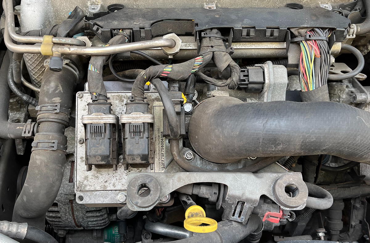

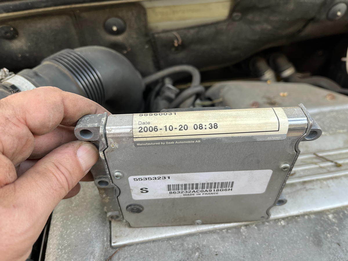

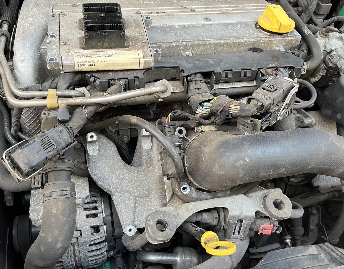

Weiter geht es mit dem Motorsteuergerät. Dem soll es da wo es wohnt zu warm werden, hab' ich gehört.
Also erstmal ausbauen. Die Fahrgestellnummer stimmt schonmal.
Aber das Datum find' ich kurios. Die Erstzulassung war im Januar 2005.
Dann will ich mal hoffen, dass es nun auf dem etwas schattigeren neuen Platz mindestens zehn weitere Jahre hält.
...und er springt noch an. Also hab' ich immerhin nix kaputt gemacht (ausser dem Klip oben links). cool

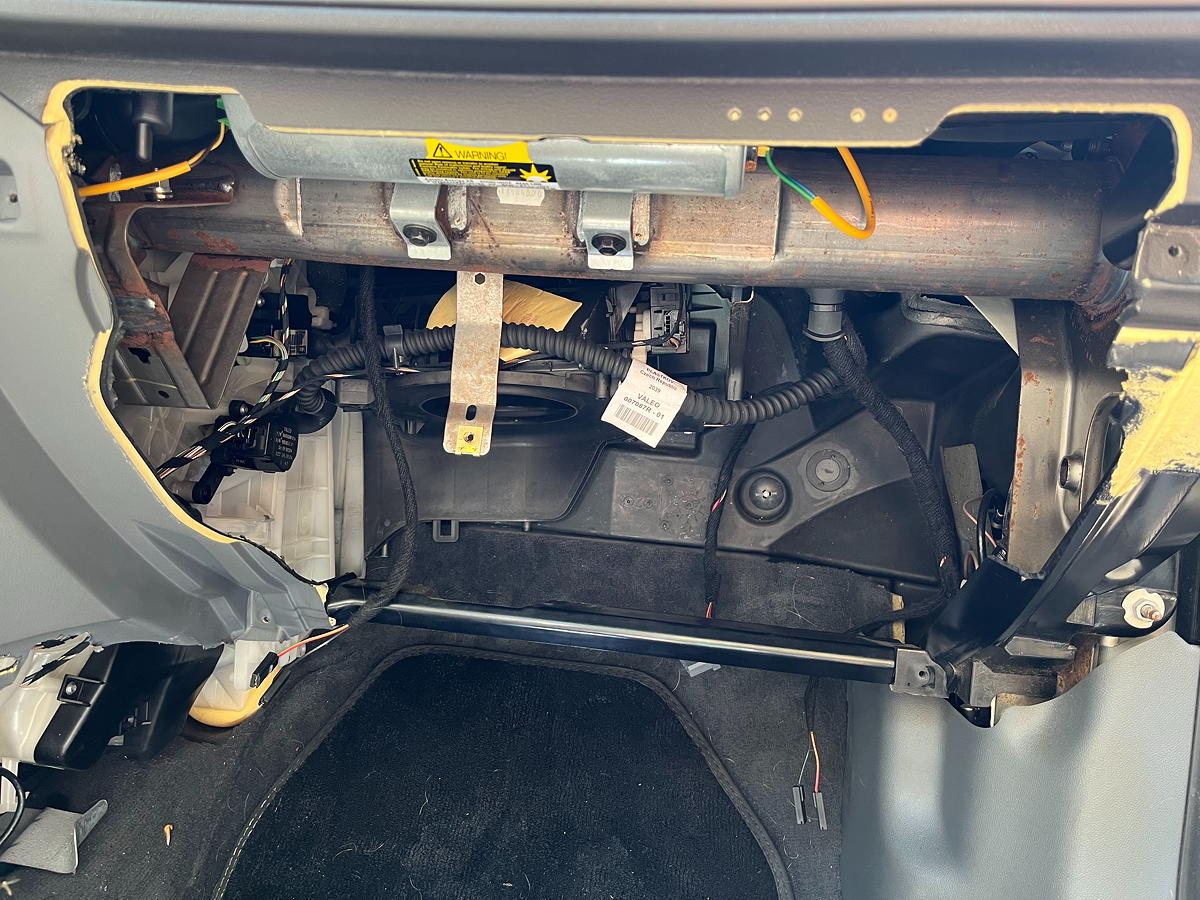

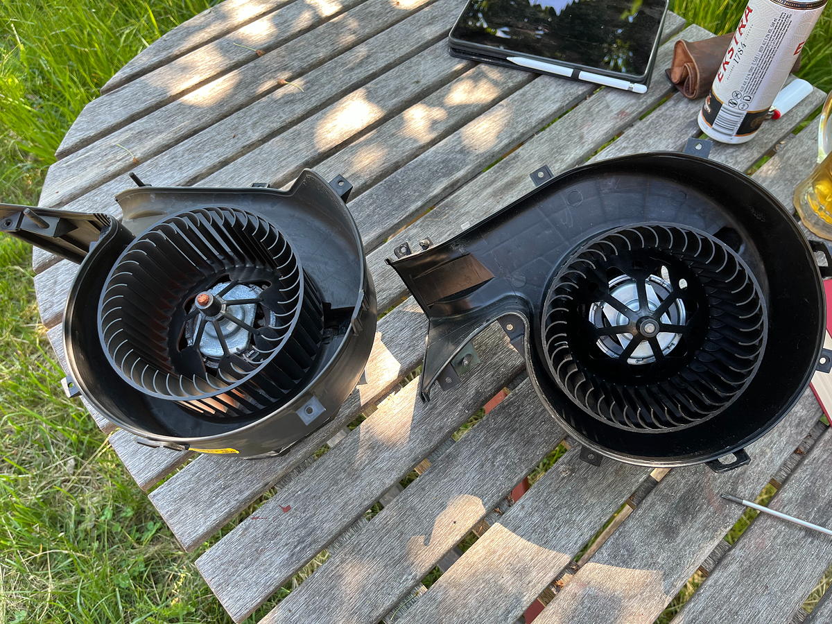

Heute dann endlich das Quietschen abgestellt - war doch 'ne Ecke mehr Gefummel als ich gedacht hatte. Dank geht an Cyclone Cid für die tolle Anleitung.
Hier das Schlachtfeld auf halber Strecke:
...und hier der quietschende Patient neben seinem Ersatz:
...und jetzt bläst es wieder ohne zu quietschen. Es saugt und bläst der Heinzelmann...

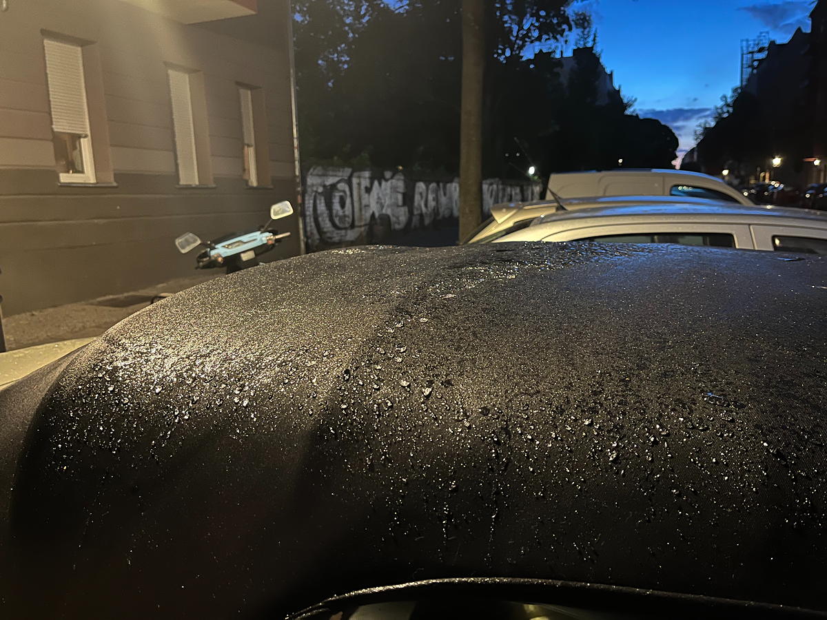

Das Leder hat eine Kur bekommen und auch das Dach. Heute hat es endlich mal geregnet und ich bin beeindruckt - über 20 Jahre alt und das halbe Jahr, das ich es jetzt habe immer draussen (unter Bäumen - mit &#@!!#@-Vögeln drauf). Das Dach scheint qualitativ in einer anderen Liga als die Beschichtung der Knöpfe im Innenraum zu sein.

Nach einiger Suche in Polen ein ICM2 gefunden. cool
Es kann genau das selbe wie das ICM1 und hat zusätzlich einen Bildschirm, der nichts zeigt, das man nicht auch anderswo sehen könnte. Und es ist grün. Grossartig.
Ausserdem bin ich gestern darüber gestolpert, dass man neue Tasten für das Klimabedienteil bekommen kann. Wenn die ausgetauscht sind, sollte alles schick sein. Dann bleibt nur die Verdecktaste und die darf abgenutzt aussehen. biggrin
Diese Taste gibt’s leider nicht einzeln, da müsste man das komplette Teil tauschen ……
