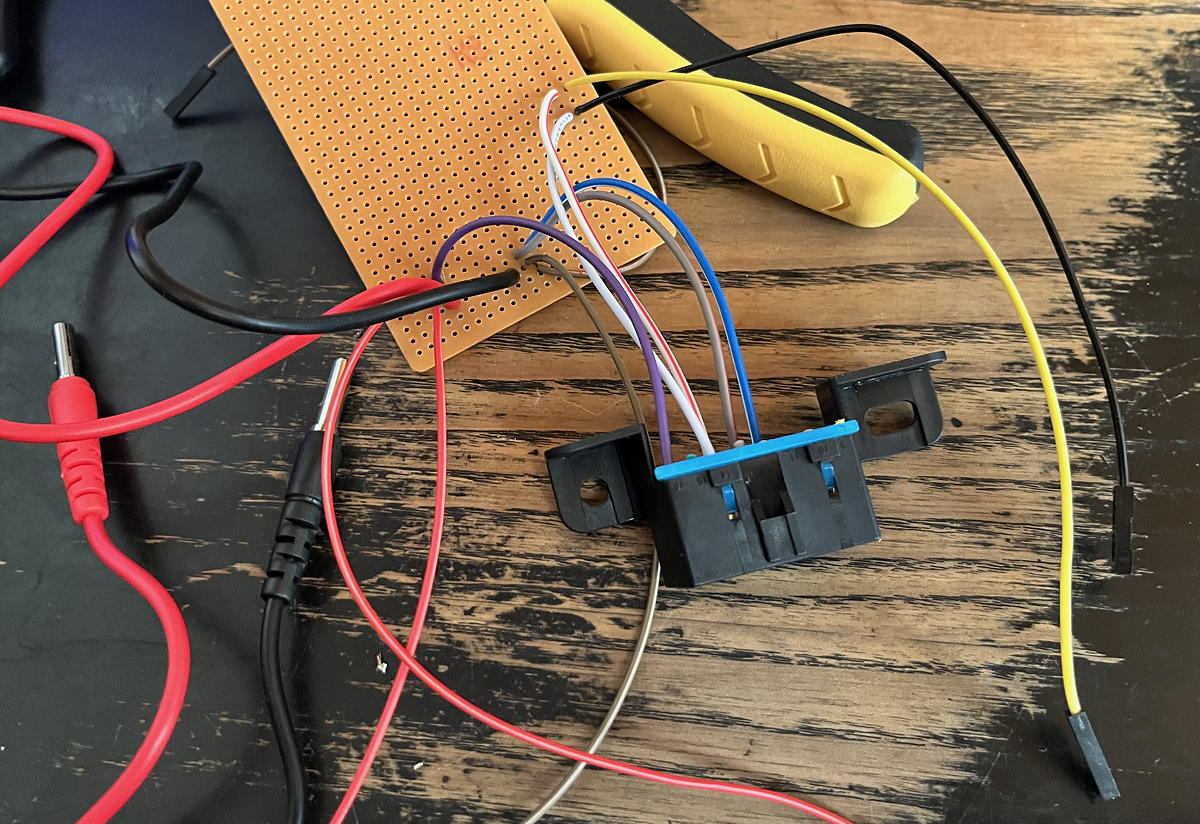

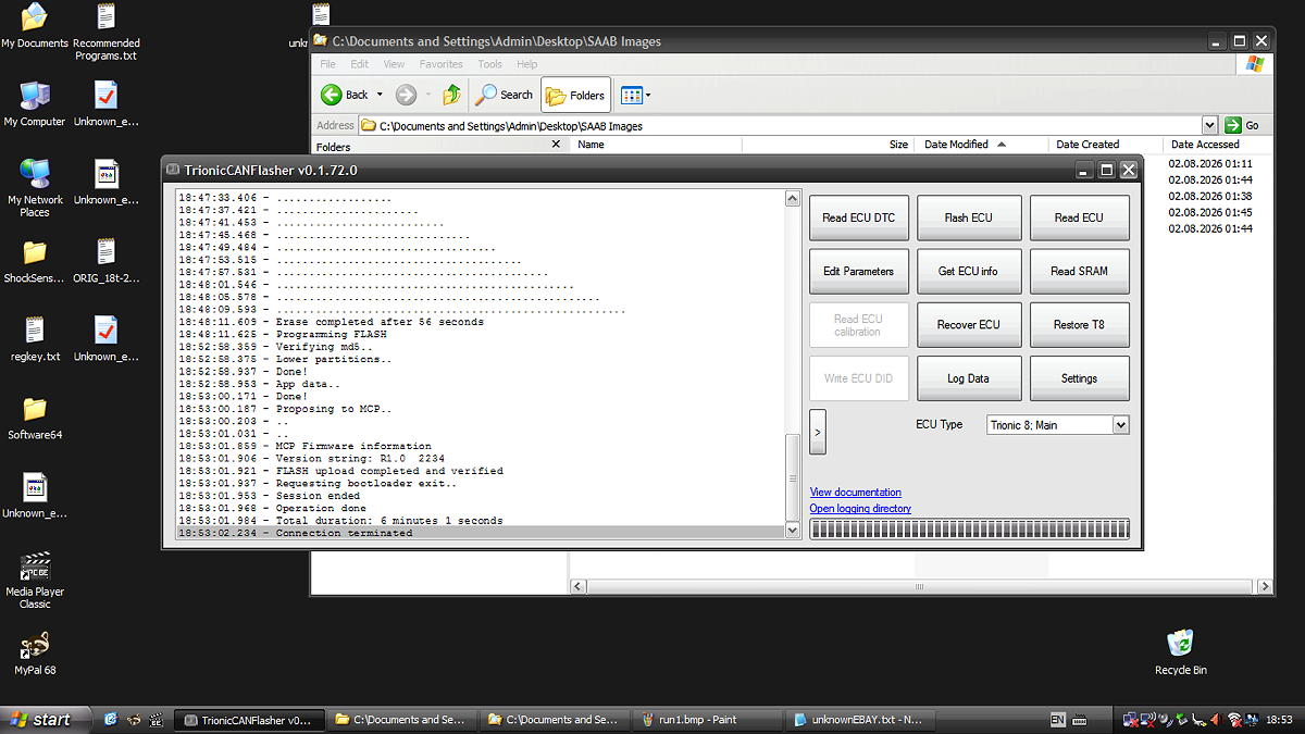

Ich hatte mich ja entschlossen, das Problem selbst anzugehen. Also hab' ich die University of Youtube besucht, mich im Trionic-Forum angemeldet und auch sonst so schlau wie möglich gemacht.
Als der OBDLink da war, hab ich zuerst mal das bestehende Image ausgelesen. Da kann man nicht viel kaputt machen, hiess es. Hat fast 20 Minuten gedauert. Ich bin ein grosser Schisser. Deshalb war mir nicht wohl bei dem Gedanken, im Vertrauen auf die Batteriespannung auch den Schreibvorgang im Auto zu machen. Und wenn das Steuergerät bei meinen Stümpereien kaputt geht? Auch doof.
Also erstmal Pause, ein zweites Steuergerät besorgen und über das Problem der konstanten Spannung nachdenken.
Steuergerät aus seriöser Quelle gibt's für 300. Hab' eins bestellt. Dann möchte ich das ganze in Ruhe auf dem Tisch machen - am Netzteil. Also brauche ich was, um den OBDLink mit Netzteil und Steuergerät verbinden. Gibt es fertig in den USA für 75$. Das ist ganz schön teuer und dauert vermutlich ewig. Also selber machen:
Parallel habe ich mich schonmal mit dem Image beschäftigt. Zuerst hab' ich nach Rey's super Anleitung das Basefile aktualisiert. Das schwierigste dabei war der Zugang zum tis2web SPS Info, aber ich hab's geschafft und natürlich war ich nicht auf dem 'latest' Stand.
Danach dann das eigentliche Tuning. Da es mir nicht wirklich um PS geht (und ich ein Schisser bin), hab ich mich erstmal für das zurückhaltendste Tuning von allen entschieden: B207E -> B207L. 175PS statt 150. Bin gespannt, ob ich da überhaupt einen Unterschied merke bei meiner Fahrweise.

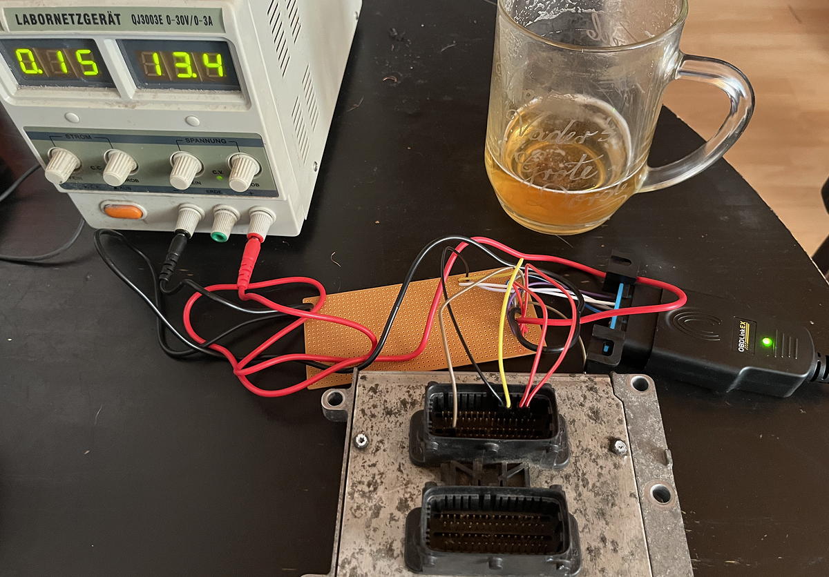

Heute kam dann endlich das Steuergerät und ich konnte alles zusammenbauen und testen. 🤩
Alles grün und nirgendwo steigt Rauch auf. Gut!

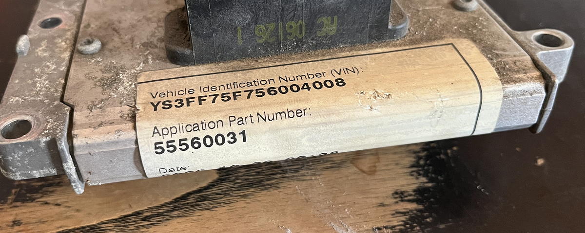

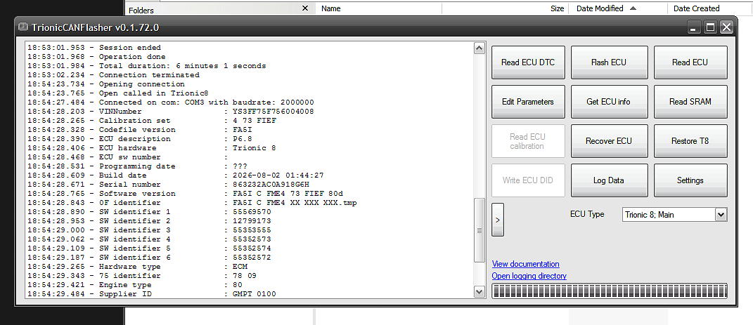

Auslesen brachte schonmal die Fahrgestellnummer des Spenders zu Tage. Es ist/war ein 2.0t Cabrio, Mj. 2005, schwarz, Automatic, Vector. Womöglich hätte ich das direkt einbauen und verheiraten können und hätte meinen 2.0, aber wo bleibt da der Spass??
Feuer frei!
Nochmaliges 'Get Info' zeigt meine VIN. Ich glaub' das war's schon.

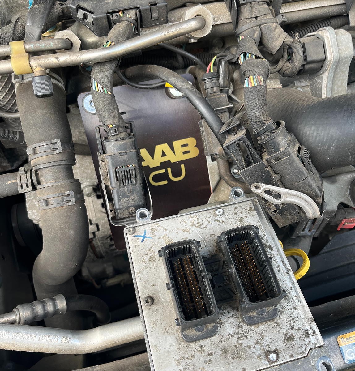

Muss ich jetzt nur noch in's Auto bauen und testen...

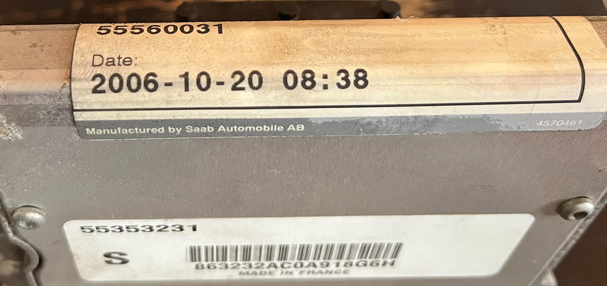

Interessant fand ich den Aufkleber auf dem 'Originalgerät':
Erstzulassung ist 31.01.2005. Das heisst, das erste Steuergerät hat keine zwei Jahre gehalten? ...oder ist das bloss der Nachweis, dass 2006 ein Update erfolgt ist?

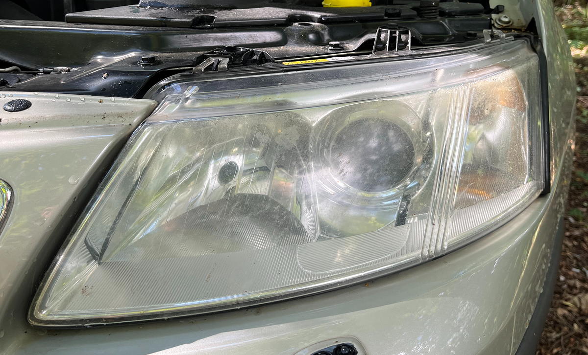

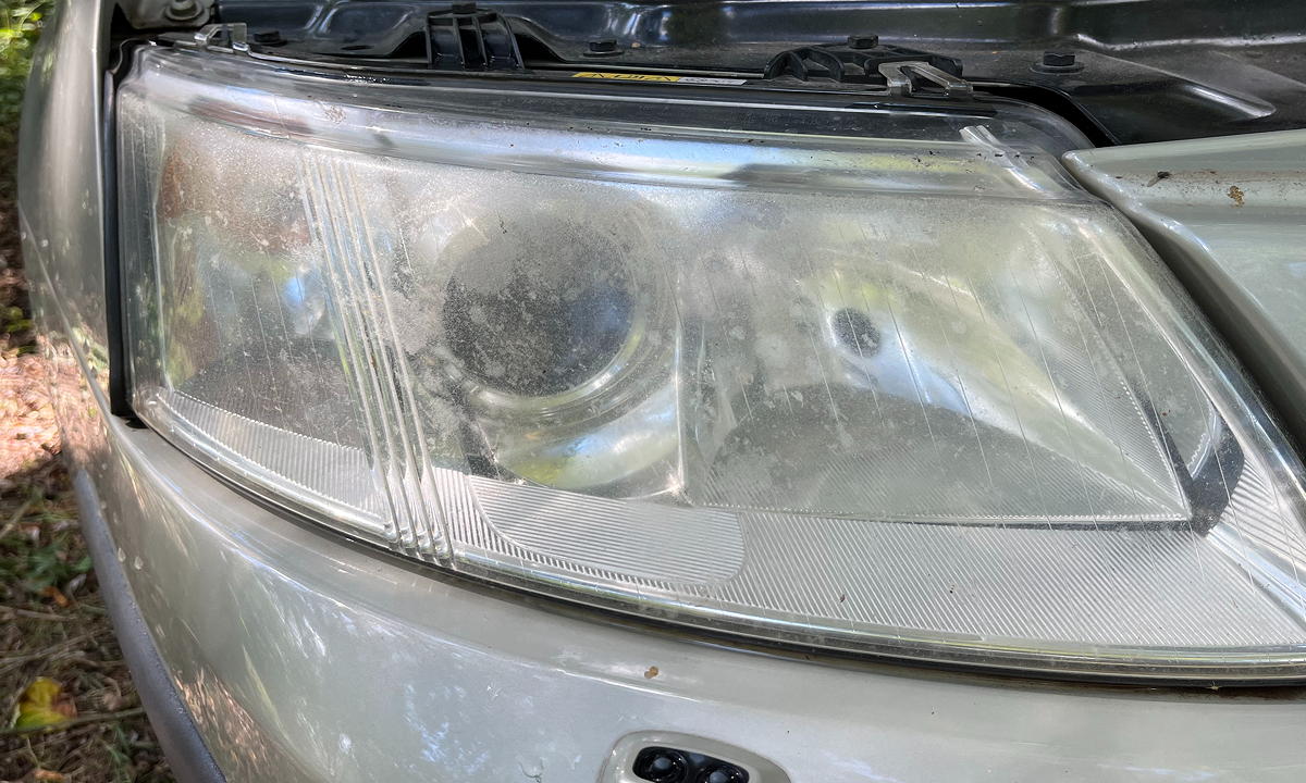

Die Scheinwerfer hatte ich schon erwähnt. Die sehen echt Scheisse aus:
Da kann man waschen wie man will, das sieht kaputt aus.

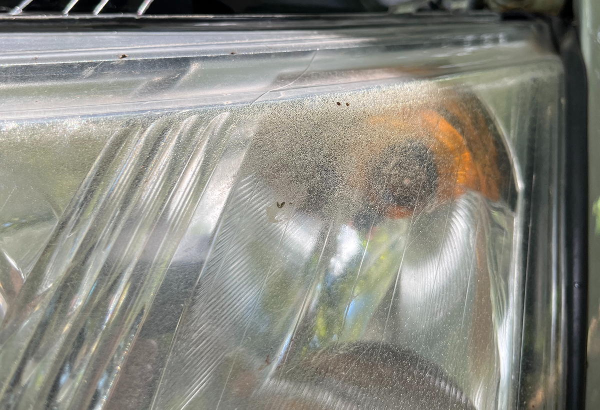

Links genauso:

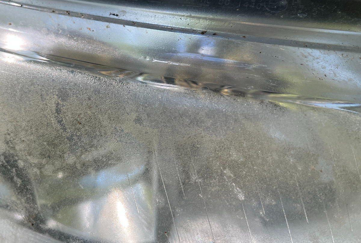

Es gibt noch neue, aber die kosten um die 350 pro Stück. Das ist ganz schön happig. Also habe ich erstmal an der University of Youtube ein paar Kurse zum Thema 'Scheinwerferaufbereitung und warum das verboten ist' belegt und dann für knapp 50 Euro Material gekauft.

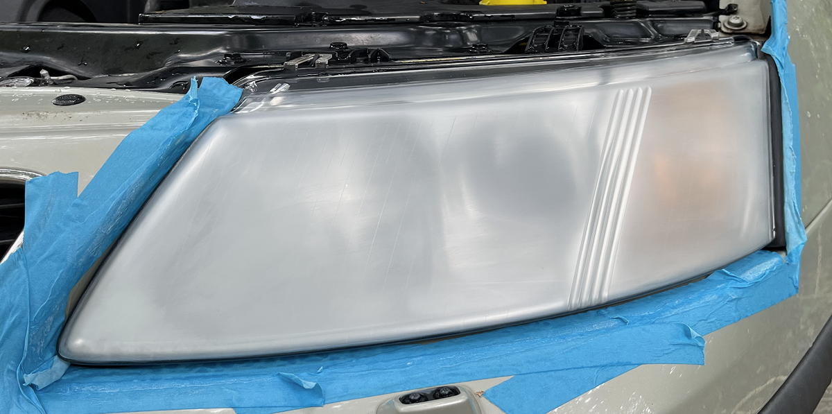

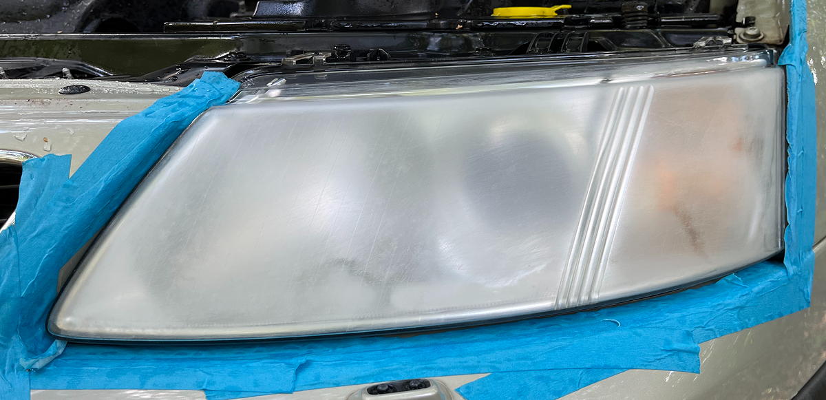

Ein wenig Erfahrung mit dem Restaurieren von Acrylgläsern habe ich schon - allerdings bei Armbanduhren. Da sind die Gläser viel kleiner, aber das Prinzip ist das gleiche. Man muss Schleifen, Schleifen, Schleifen - erst mit dem groben bis alle Kratzer weg sind und dann immer feiner werden, bis es wieder transparent wird - so bei 5000er etwa. Entscheidend ist die erste Runde. Alles was man danach noch sichtbar ist, bleibt auch sichtbar oder anders gesagt, man muss so lange schleifen bis nix mehr sichtbar ist.
Hier nach etwa einer halben Stunde mit 280er:
...und hier nach knapp drei Stunden (und ein paar Bier) mit 1500er:

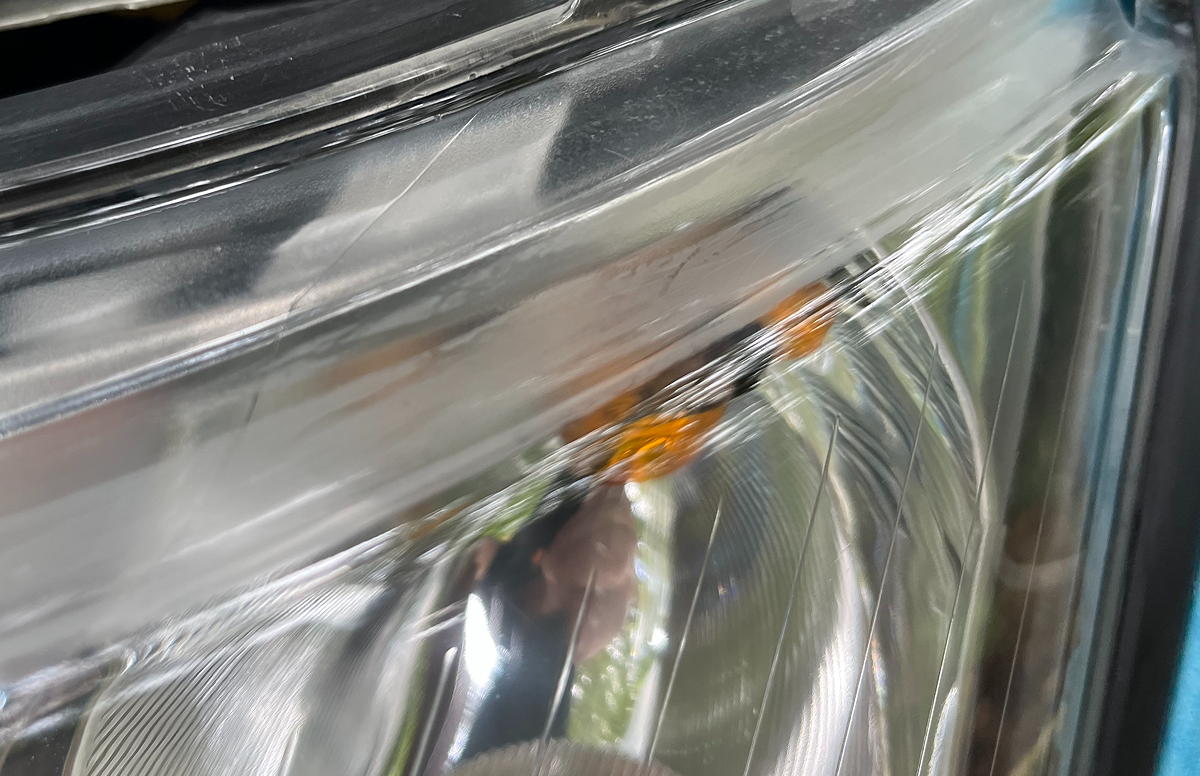

...und zehn Minuten später nach Bedampfung.
Holy Shit!
Die gelb zerbröselte Schicht ist weg und das Ding sieht aus wie neu.
Den direkten Vergleich konnte ich mir natürlich nicht verkneifen. Selten ist eine Restaurierung von einem 20 Jahre alten Teil so eindrucksvoll.
Rechts ging etwas schneller, weil ich mit dem 180er angefangen habe.
...und natürlich noch der Hinweis, dass ich die jetzt ausbaue, wegwerfe und dafür neue besorge, ist ja klar.

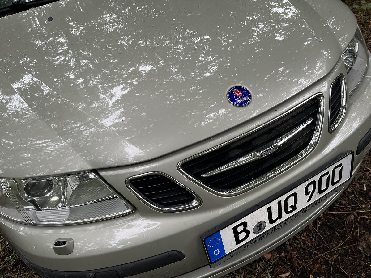

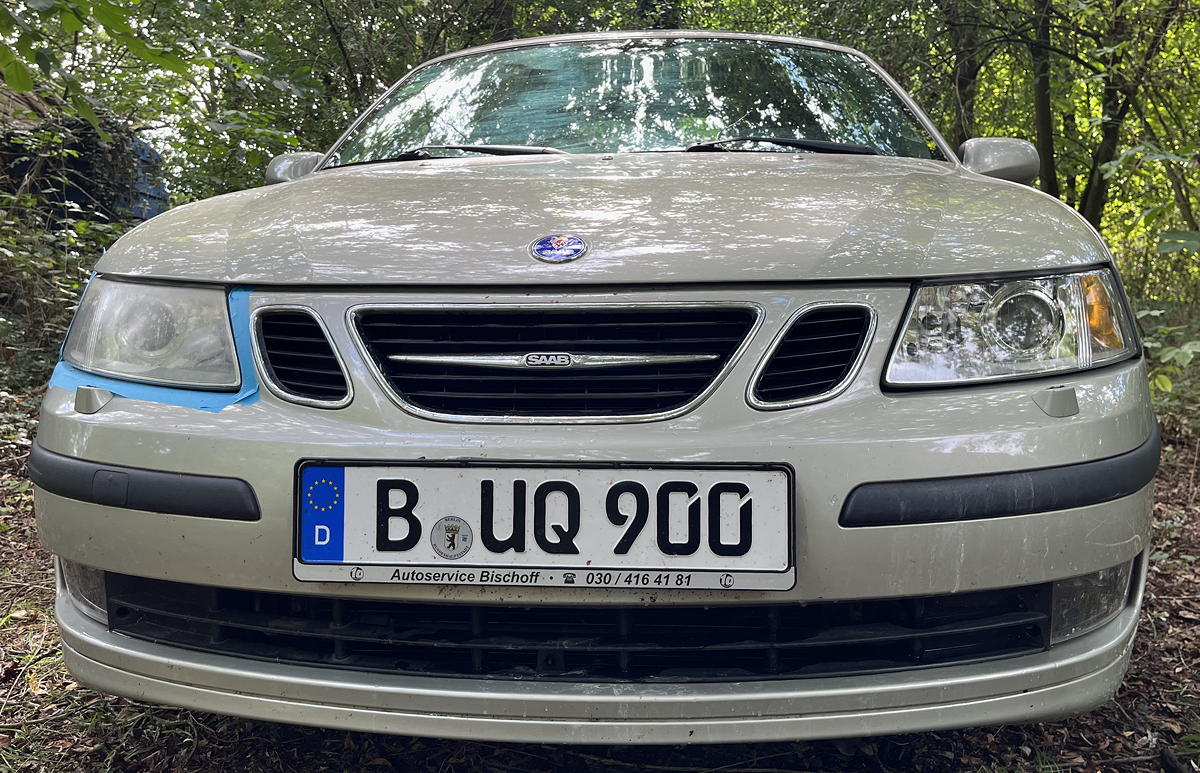

Wie bei den Frauen...bisschen Schminke hier und dort und die Scheinwerfer erstrahlen in ganz neuem Licht classic_laugh
Aber das Kennzeichen würde eher an ein Beetle Cabrio passen classic_laugh
Am 30.8.2026 um 18:27, Urbaner hat gesagt:
Wenn ich hier nicht ganz falsch liege und mich nicht fürchterlich irre: Wieder die Sache mit der späten Geburt, bzw. einem Mangel an Forums-Jahren: Das Kennzeichen hat der gute Boris schon länger. Das steht quasi unter Denkmalschutz.
@Boris: Ist eigentlich der 9³ älter, oder hast Du das Kennzeichen länger?
