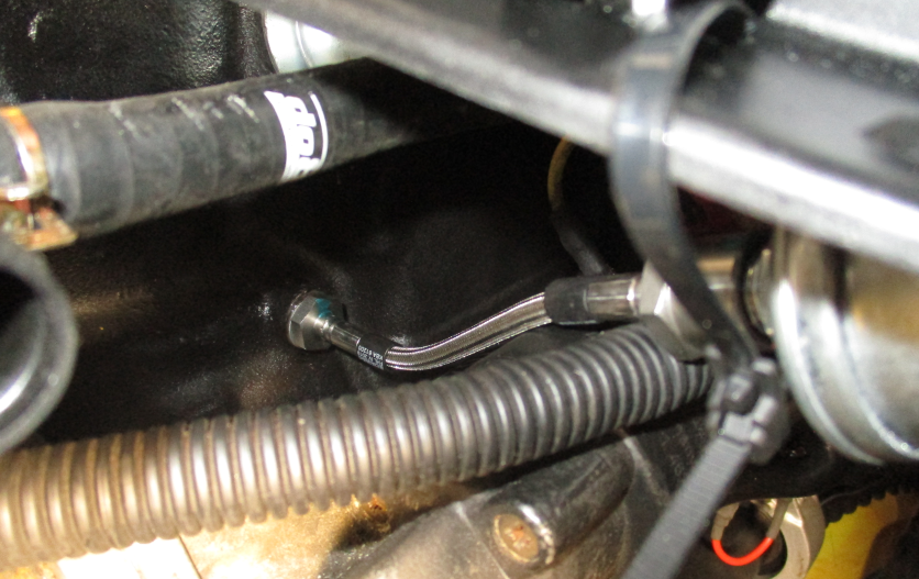

Für den Öldruck kann man direkt an den Anschluß vom Öldruckschalter gehen oder ein "freies" Anschlußgewinde am Motorblock nutzen, welches direkt daneben ist. Normalerweise verwende ich dann einen Öldrucksensor, der neben dem Absolutwert auch einen 2. Anschluß für den Warnkontakt hat (Öldrucklampe). Muß man halt jeweils schauen, wie man das vom Platz her unter bekommt. Beim B2x5 ist da am Öldruckschalter auch noch der Anlasser davor. Kann sein daß man den Öldrucksensor dann ggf. mit einem Stück schlauch anschließen und "weg verlegen" muß.
So kann das dann aussehen, auch hier ein Sensor mit separatem Schalter für die Ölwarnlampe im HI.

Genau so meinte ich das! Danke fürs zeigen! top
