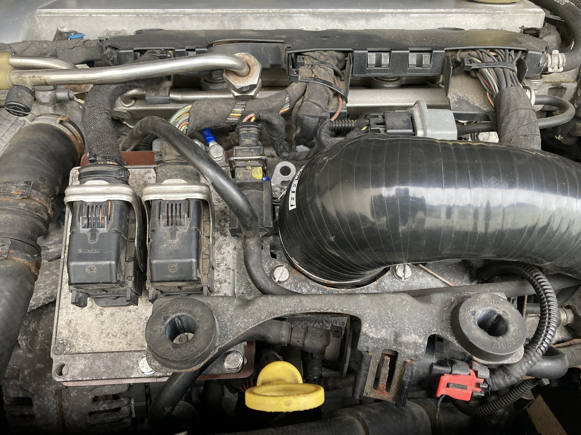

Das Steuergerät sitzt unter der Motorabdeckung……
Ich habe mir damals diese Hitzeschutzplatte selber aus Bakelit angefertigt, kann man auf dem Bild auch sehen, war auf jeden Fall eine deutliche thermische Entlastung, ich hatte mit dem Steuergerät keine Probleme ……
Hallo Thomas,
Danke für die Info!!!!
Im Internet habe ich diese Variante nicht genannt bekommen.
Dann versuchen wir mal es auszubauen und einzuschicken. Hoffentlich kann es geprüft werden und noch besser wäre es , wenn es noch zu reparieren gehe.
