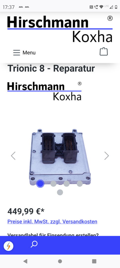

Versuchs Mal da:
Am 19.1.2026 um 17:39, Meki hat gesagt:
Versuchs Mal da:
Am 17.11.2025 um 16:31, S. Andreas hat gesagt:
Hallo Ulf,
von Hirschmann & Koxha bekomme ich eben keine Antwort. Telefonisch geht es generell nicht mehr und auf meine Email von ein paar Wochen kommt auch nichts. Neue Bestellungen werden auch nicht angenommrn aktuell :(.
Gruß,
Andreas
Wenn da nichts mehr geht ist das schade 😱
Stimmt, leider, ist auch meine Erfahrung: seit spätestens November '25 ohne jede Antwort / Reaktion...
Bei mir leider auch, trotz mehrmaligem Nachfragen seit Oktober 2025 keinerlei Reaktion auf meine Nachrichten
Ich hatte es auch seit November mehrfach versucht Jemand zu erreichen.
Auch leider ohne Erfolg.
Schade
Ich habe leider aus verschiedenen Quellen gehört das Sich das Unternehmen aufgelöst haben soll.
Wäre nur vielleicht ratsam! -Das man genau wie die „Gründung " auch das Ende oder wie es weitergehen könnte hier auch einmal Klarstellen würde.
Viele Dank
Ulf
