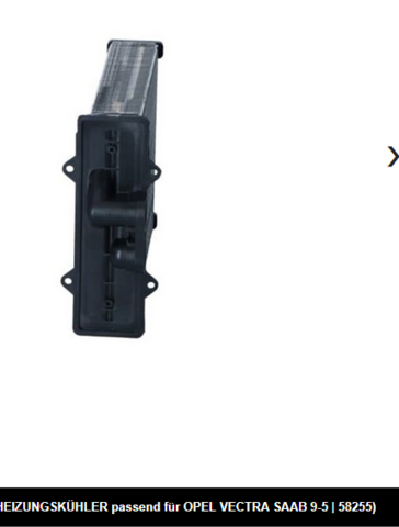

Den Tausch des Heizungskühlers kann ich auch ausklammern, der Wasserdurchsatz ist vollkommen in Ordnung, es werden der Zulauf und der Ablauf heiß. Was ich noch überprüfen werde, ist der unbekannte Fehler, den der Tech nicht auslesen kann. Hierzu werd ich mal einen Boschtester ans Fahrzeug hängen, vielleicht bekomm ich zumindest eine DTC Fehlernummer.

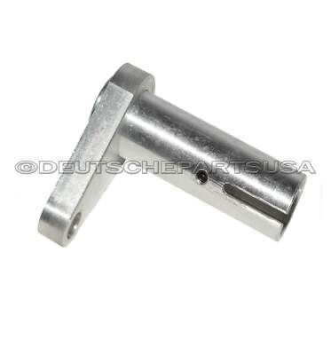

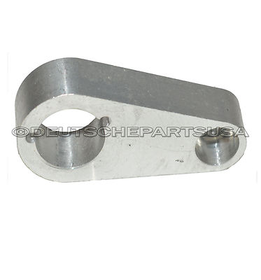

Es ist nur eine Welle, die an unterschiedlichen Stellen brechen kann.
Fehler 08 ist der Suchbegriff.
Das eigentliche Problem ist der zu schwach ausgelegte Stopper von der Welle.

Entweder bricht der Stopper- oder wenn man den (Bruch) ignoriert, dann irgendwann die Welle.
Für beide Varianten gibt es Reparaturmöglichkeiten.
Entweder nur den Stopper neu aufstecken oder eben die Wellenverlängerung, falls selbige gebrochen ist.
eBay.de
No image preview
Blendtüranschlag Hebel 5334701H 12765865 Für 98 99 00 01...
Deutschepartsusa haftet nicht für Verluste, Kosten, Kosten, Unannehmlichkeiten oder Schäden, die sich aus der Verwendung oder der Unfähigkeit zur Verwendung des Produkts ergeben können. Unter keinen U
eBay.de
No image preview
HVAC Heizung Blend Tür Hebel 12765865 Für 99-09 Saab 9-5...
@Saab-Frank
Ja Frank du hast ja Recht. Wie wahrscheinlich ist es, das man den Defekt vom Stopper rechtzeitig mitbekommt ohne das die Welle im Eimer ist?
Das sind stolze Preise für den Stopper.
