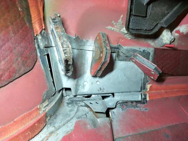

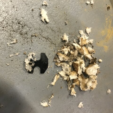

Wegen der Verformung war der Ablaufstopfen nicht mehr richtig drin und die Dämmmatte unter dem Teppich war in dem Bereich patsch-nass. Die mußte daher raus um den Bereich trocken zu legen, und um das Blech wieder in Form zu "massieren".
Als die Dämmmatte raus war grinste mich ein häßliches Rostloch links in der Ecke neben dem Bremspedal an, wo Bodenblech und Stirnwand und Radhausblech zusammen kommen. Unter den dicken Dichtmasse-Würsten sieht man sowas ja leider immer erst wenn es so richtig weit fortgeschritten ist.
Ich weiß noch nicht genau, wie ich das wieder anständig hin bekomme, zumal auch der Längsträger mit angegriffen ist. Eigentlich müßte ich den Motor raus holen, um überall gut genug heran zu kommen. Mal sehen was es wird.
Hier ein paar Fotos dazu. Ich befürchte, daß die Stelle auch bei weiteren 9-3 rostet. Man sieht es halt nicht, weil keiner die Dämmmatte innen heraus nimmt, und im Motorraum ist es auch immer gut versteckt...

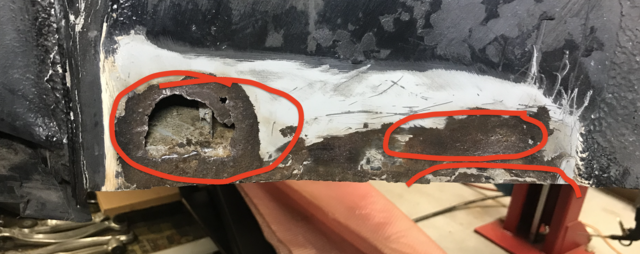

Bei mir im 900 II war es auf der Beifahrerseite. Zum Glück nicht nicht durchgerostet.
Großflächig angerostet auch unter den Fugendichtungen die ich abkratzen musste.
Wasser kommt durch die Radhausdurchführung läuft dann den Träger runter vermischt sich mit dem Jahrelangen Dreck.
Habe alle Nahtdichtungen entfernt. So gut es ging den Rost abgeschliffen und mit Brunox konserviert. Neue Nahtdichtung gezogen.
Abschließend Branto Korux aus der Spraydose und dann lackiert.

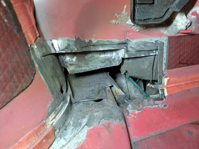

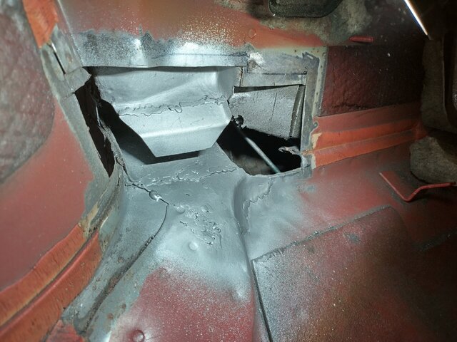

Ich habe jetzt mal weiter gemacht und ein wenig frei geschnitten vom Fußraum aus. Danach das was ich nicht raus trennen kann (Längsträger) abgeschliffen und Rostumwandler drauf. Nachher werde ich dann mal anfangen Bleche anzufertigen und das Puzzle herstellen.
Außerdem habe ich den Sicherrungskasten hinten in der Ecke Fahrerseite im Motorraum raus geholt. Also das Gehäuse. So kommt man dort von oben dann doch ganz gut dran und ich denke, das könnte Platz genug sein um auch vom Motorraum aus daran zu arbeiten.

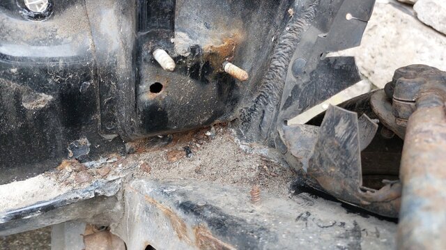

Da ich auch noch einen ziemlich rostigen Schlachter auf dem Hof stehen habe (2000er 9-3 Aero) habe ich da auch den Teppich und die Dämmmatte im Fahrerfußraum mal soweit raus geholt, daß ich an den Bereich heran komme. Auch dort ist es knusprig... redface
Bei einem weiteren 9-3 hatte ich die Stelle vom Motorraum aus entrostet, als ich da bei einem Motor/Getriebewechsel dran war. Ich lehne mich mal aus dem Fenster und sage, daß diese Stelle eine weitere häufig auftretende Rostecke am YS3D ist, die man auf dem Schirm haben sollte...

Danke für den Tipp, werde ich mir im Frühjahr mal anschauen. Sind die Dämmmatten beim 9-3 geklebt oder kann man die einfach hochklappen? Da ich selber wenig am Auto bastle, hab ich da tatsächlich noch nie drunter geschaut.
Normal liegen diese Formmatten da nur drin. Kann mal sein, dass die z.B. an den Rändern von den Bitumenklebern etwas fest haften. Oder weil sie mal nass geworden sind.

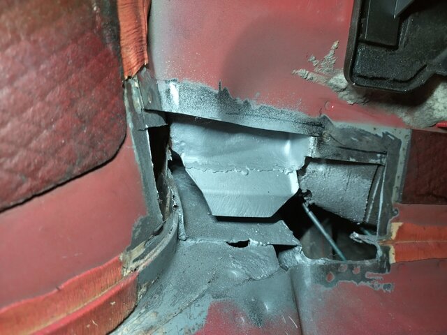

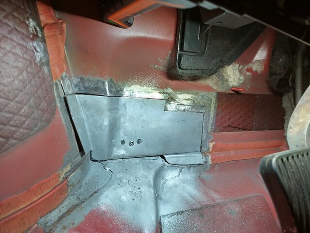

Heute Mal ein wenig weiter gemacht...
Passt noch nicht so richtig. Entweder setze ich noch was an, oder ich baue mit dem als Referenz nochmal ein 2. Blech neu.
Ist auf jeden Fall Sch**** ab Werk, da so viel überlappend ohne richtigen Abschluß. Da sind ab Werk Löcher, die einfach mit Dichtpampe von innen und außen dick zugeschmiert werden...
Kommt mir bekannt vor. 9-5 im Bereich der Längslenkeraufnahme der HA. Da sind teils so breite Spalte mit Kleber zu gemacht, dass man ohne einen Finger durch stecken kann. cool
Ja, genau so scheint das hier auch gebaut worden zu sein... biggrin
Ich versuch übrigens mich um den Motorausbau herum zu cheaten.

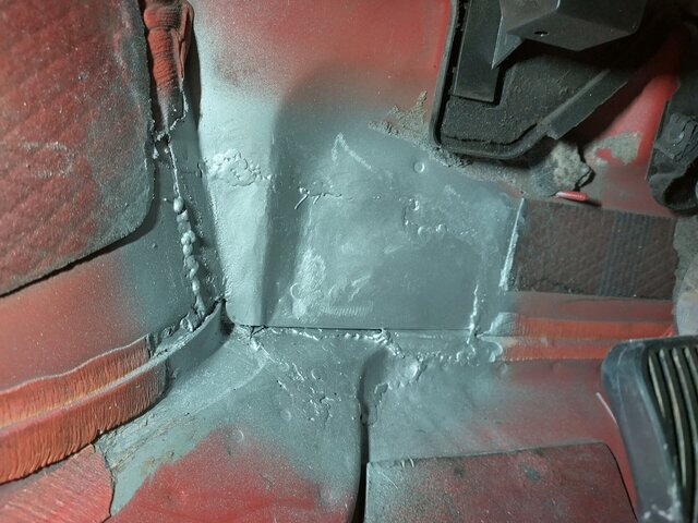

Da sowieso ein kleines Rostloch im Blech zum Radhaus bei diesem Rost-Gullasch entstanden ist, habe ich mir ein kleines "Fenster" vom Radkasten geschnitten. Da kann ich das Spritzwand-Blech dann hoffentlich durch das Fenster hindurch mit 2 Schweißpunkten am Längsträger anpunkten, wie es auch original wohl der Fall ist. Könnte hinhauen. Rest geht von innen.
So, auch wenn ich 2 von den Blechen jeweils 2x anfertigen mußte, damit alles gut passt. Drin is', Loch is' zu! smile
Gewinnt keinen Schönheitspreis, aber ehrlich gesagt muß das da unterm Teppich auch optisch nix her machen. Nur halten sollte es und dicht sein, was erreicht wurde. biggrin
Fehlt jetzt halt noch Kantendichtmasse und Lack und so. Sollte damit dann gut sein. Das Loch vom Ablaufstopfen im Fahrerfußraum muß ich auch noch zu schweißen. Das ist ausgefranselt und an der Kante teils verrostet. Mache ich dann in 2 Wochen wenn ich von Dienstreise zurück bin.

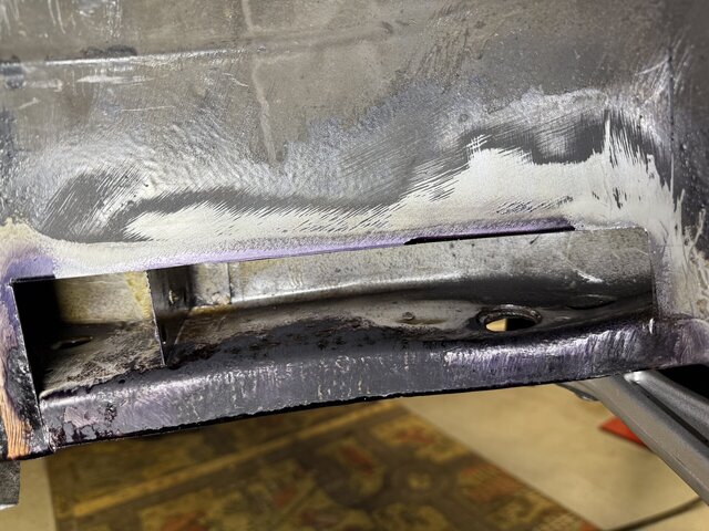

Ich habe es jetzt tatsächlich ohne Motor-Ausbau hinbekommen. Und meine Hebebühne streikt momentan auch. redface

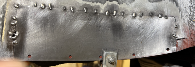

Das einzige was ich jetzt noch nicht final verschweißen konnte ist dies "L-Lasche" der beiden Bleche unterhalb vom Lenkgetriebe seitlich. Die Laschen hatte ich schon vorher mit der Punktscheißzange verschweißt und dann als ganzes eingeschweißt. Ggf. komme ich da aber von unten her dran, wenn die Bühne wieder geht.

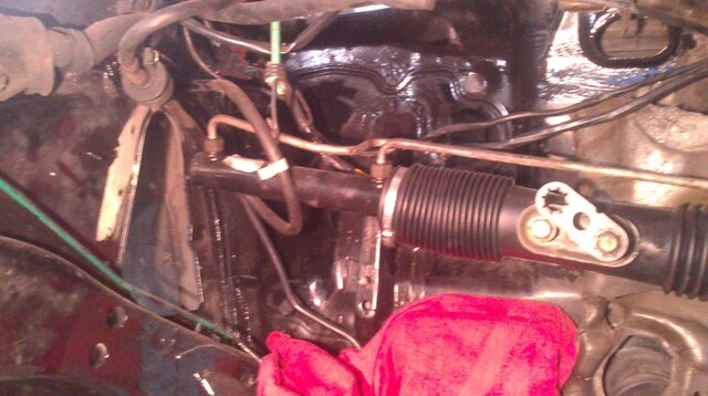

So, die Hebebühne geht wieder und ich habe mich jetzt doch dazu entschieden, zumindest den Hilfsrahmen auszubauen, um die Stelle auch vom Motorraum her anständig fertig machen zu können.
Ich muß noch eine Kante schweißen, wo die beiden Spritzwandteile an einem L-Flansch zusammen kommen. Und halt noch den Längsträger entrosten und die ganzen Schweißnähte und neuen Bleche auch vom Motorraum her lackieren und mit Kantendichtmasse versiegeln.
Bei der Gelegenheit werde ich jetzt auch alle anderen Roststellen im Motorraum (insb. an den beiden seitlichen Längsträgern) etnrosten und lackieren / versiegeln, an die man jetzt gut ran kommt.

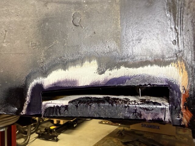

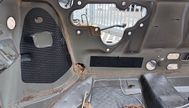

Fortgeschrittenes Stadium bei einem '99er Spenderfahrzeug.
Nicht zu vergessen die Radhäuser vorne Beifahrer und Fahrerseite. Und Obacht die kleinen abgetreten Kammern links und rechts waren mit Schaum gefüllt. In die Stützwand ist auch eine Plastikteil eingeklipst.
Ja, auch da war ich schon an mehreren Saab 9-3 dran. Die Stelle scheint durch die aufliegende Radhaus-Plastikschale mit der Zeit von außen her den Lack/Unterbodenschutz durch zu reiben. Wenn das Blech darunter dann blank ist, fängt es da an zu rosten. Und der Schaum da drin hilft auch nicht unbedingt...
Wie könnte man denn wohl an der Stelle am besten vorbeugen? Vermutlich vom innenraum her Anbohren und dann mit Hohlraumschutz fluten?
Das einzige was ich als Vorsorge ggf. machen würde:
Innen die Dichtmasse komplett weg kratzen, um zu sehen ob schon irgendwo der Rost im Verborgenen angefangen hat zu nagen. Falls ja, dann die Stelle behandeln. Entweder mit Owatrol fluten von innen her. Oder wenn es schon schlimmer ist, dann bleibt meines Erachtens nur den Rost gleich heraus zu schneiden und somit die weitere Ausbreitung zu unterbinden.
Außerdem ist an dieser Kante ja auch noch von außen her die Gefahr, daß die Kantenabdichtung am Unterboden nicht mehr vollständig gegeben ist. Daher wäre dann auch außen einmal abschleifen, inspizieren und dann sinnvolle Maßnahmen ergreifen angesagt.

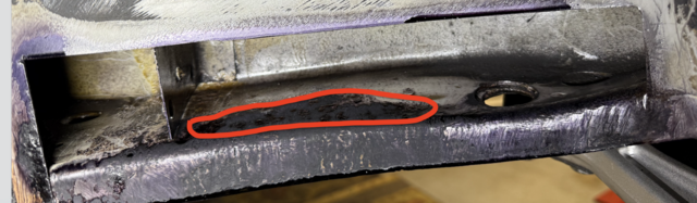

Probleme: Das Plastikradhaus scheuert am Blech links und rechts. Links ist von innen mit Schaum gefüllt. Feuchtigkeit zwischen Schaum und Blech kann schwerlich wegtrocknen. Wasser zeiht sich von unten an der Kante zwischen die Bleche.

Ja, das einzige was man vorne an der Stelle im Radhaus machen kann, ist Radhausschale heraus nehmen und nachschauen. Meistens sind Lack und Unterbodenschutz da schon angescheuert oder durch. Dann hilft dort einmal flächig abschleifen und neuer Lackaufbau. Sollte schon Rost vorhanden sein, muß man diesen noch entfernen. Wenn der Rost schon weiter fortgeschritten ist, dann ist es ggf. sinnvoller da gleich ein neues Blech einzuschweißen, so wie von Chrisbie hier gezeigt.
Den Hohlraum erreicht man durch das Loch im Bodenblech, im vorangehenden Beitrag im mittleren Bild rechts zu erkennen. Da kann man mit Fluidfilm oder einem anderen Rostschutzmittel der Wahl innen ausspritzen. Damit kann man Rost noch eine Weile verzögern oder gar verhindern, sofern es dort nicht bereits angefangen hat zu rosten.
