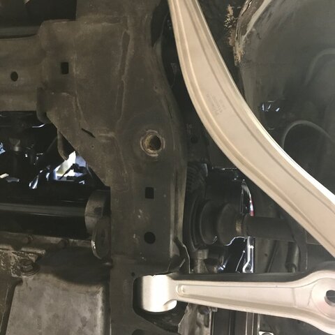

Nach Motorrevision und Einbau sollte heute der Hilfsrahmen wieder ran.
Denkste!
Mittlere Schraube 190NM anziehen —— knack. Gegengewinde im Arsch.
Schöne Sch…
Habt ihr Lösungen?
Im EPC finde ich 4297974 Einkitgewinde.
Wie geht man damit um?
Sitzt da keine Einschweissmutter drin? Da muss eben eine neue rein.

Wenn es im EPC so angegeben ist wird es wohl die vorgesehene Reparaturmethode sein.
(Wir müssen in der Entwicklung heute, z,B. bei "nicht so leicht" austauschbaren Guß-Längsträgern, zweifache Helicoil-Fahigkeit vorsehen,)
Okay ist der 9-5 erste Generation - aber vor drei Jahren war das auch mein Problem - diese konnte durch eine neue wieder nach Vorschrift ersetzt werden!
Viel Glück
Ulf
9-5 mag anders sein weil anderer Hilfsrahmen als im 900 II.
Von daher habe ich jetzt erst einmal Helicoils bestellt und dann schauen wir mal.
Am 3.2.2026 um 18:53, Chrisbie hat gesagt:
Ja, der hat diese schwimmenden Muttern von GM verbaut. Für die hintere gibt es wegen des Zugangs sogar eine Anleitung im WIS, mit Bild von dem Teil. Wird auch nicht festgeschweißt sondern sitzt in einem Käfig. 902 und 931 sind da definitiv anders.
