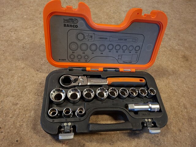

Ja. Danke. Sowas ist nötig.
Ich habe das hier in Schweden gekauft.
