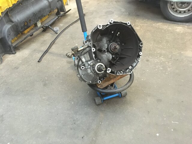

Dann habe ich das falsche Getriebe im Kopf von den Gewichtsangaben :-)
Schafft man wahrscheinlich in 3-4 Std, ich brauche aber 6 Std. dafür.rolleyes
Und ich würde den Nehmerdichtsatz erneuern, falls das beim letzten Mal nicht geschehen ist und eine Stahlflexleitung zum Geber einbauen.
Bearbeitet von klaus
Das STM gibt 0,7 h für den Tausch des Dichtringes und 4,7h für Aus- und Einbau des Schaltgetriebes vor.
Macht in Summe 5,4 h, womit Klaus mit seinen 6h schon direkt auf Profi-Niveau liegt.
Naja, beim allerersten Mal dürften es 8-9 Std. gewesen sein.redface
Zum Zusammenbau sind übrigens 2 lange M12(?) Gewindestäbe hilfreich, die in die beiden oberen Schraubpunkte reingedreht werden um das Getriebe fluchtend einzusetzen.
Dann war ich ja damals auch nicht ganz schlecht, hat einen langen Samstag gedauert.
Das mit den Gewindestangen ist eine gute Idee. Hauptproblem als alleine- Schrauber damals war erinnert nämlich dass wieder zusammen fügen von Getriebe und Motor. Kann sein, dass ich das ähnlich gelöst hatte…
Ich mach’s nie wieder.
viele Grüße
Matthias

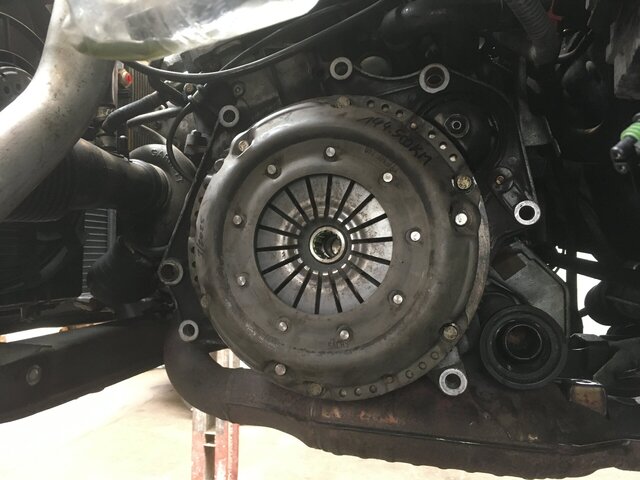

Moin,
der Ring fräst im Laufe des Motorlebens eine Nut in die Kurbelwelle.
Achte darauf, den neuen nicht an der gleichen Stelle zu montieren sondern z.B. etwas tiefer.
Oder einen Speedi-Sleeve (dünner Blechring) auf die Kurbelwelle montieren.
Hab deswegen auch schon das Getriebe (Automat) 2x draußen gehabt rolleyes
Beste Grüße
steini
Am 23.2.2026 um 14:04, klaus hat gesagt:
Wenn man in deren "Kopf" noch eine Kerbe schneidet, erleichtert das am Ende das Herausdrehen mit einem Schlitzschraubendreher.
Und wer dies vergessen hat, kontert auf dem vorderen Ende zwei Muttern.
Allerdings muss der Bolzen dafür natürlich entsprechend länger sein, als für die Schlitz-Lösung.
Noch einfacher ist das Original-Werkzeug, welches mittlerweile an meiner Werkzeugwand hängt...cool
-> 2 Bolzen in korrekter Länge mit konisch angedrehtem Ende und Schitz zum Lösen nach der Getriebemontage.smile
