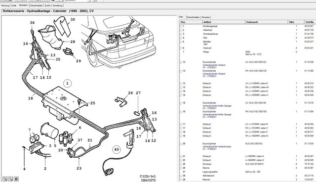

Ich glaube, ich habe das Leck an meiner Verdeckhydraulik gefunden. Die Hydraulikzylinder sehen von außen eigentlich gut aus. Ich habe trotzdem darunter nachgeschaut und dort mehrere Leitungen entdeckt. Eine davon ist außen mit so einer Art Nylon ummantelt und fühlt sich innen metallisch an. Genau an dieser Leitung ist ein Loch, das man deutlich spürt, und dort tritt auch ziemlich viel Öl aus. Ich gehe stark davon aus, dass das die Ursache ist.
Weiß jemand, was das genau für eine Leitung ist? Hat vielleicht jemand einen Link zu dem passenden Ersatzteil? Muss man die komplette Leitung ersetzen oder kann man das beschädigte Stück (ca. 1 cm) herausschneiden und mit einem Verbindungsstück reparieren?
Da ist der Fehler... die Leitung tauschen ist möglich, aber eine saudoofe Arbeit, ich würde gleich alle Leitungen mal prüfen
Hier mal ein Überblick über das Gesamtsystem. Was mich wundert, ist die deutliche Scheuerstelle am Verkleidungsmaterial (die "Kerbe" gleich unterhalb der lecken Stelle im Schlauch). Würde ich prüfen, bevor auch der neue Schlauch durchscheuert.Verdeck-Hydraulik EPC.jpg

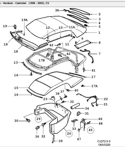

Außerdem: Hat jemand vielleicht eine Anleitung oder weiß, wie ich den Verdecksack unterhalb des Verdeckdeckels herausbekomme? Ich glaube, den muss ich entfernen, um die Leitung auszubauen.
Noch eine Frage: Wenn ich den Schlauch getauscht habe, benötige ich dafür einen Tech 2, oder reicht es, das Verdeck einfach zu betätigen, damit es sich selbst entlüftet?
Ich selbst habe weder beim 900 NG noch bei 931 und 932 bisher Leitungen austauschen müssen, lediglich beim 900 NG den Verdeckklappenantrieb. Das ging ohne Demontage des Verdecksacks und ich vermute, dass ist auch bei dir unnötig (s. Bild, Nr. 20, da sind zumindest die Befestigungspunkte erkennbar)
Ich habe es beim 9-3I gemacht, also der Sack bleibt drin, du musst dies so tauschen, ist ein gepfriemel. Als erstes musst du am Hydraulikblock herausfinden, welche Leitung es ist, dort sind kürzel, dann beginnst du diese zu verfolgen, sie sind mit zig Kabelbinder zusammengebunden, den alten raus und den neuen gleich rein, ist ein wenig kompliziert erklärt, aber es ist machbar... du liegst die meiste zeit im Kofferraum, ich habe es im Hochsommer gemacht.
Leitung hat letztes Jahr ca. 100 Euro pro Stück gekostet. Es muss nix mit Tech 2 gemacht werden.
Leitungen tauschen Öl einfüllen,gut is.
