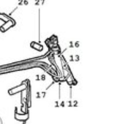

Hallo zusammen,ich bin gerade dabei, die Leitungen auszubauen. Auf den ersten Blick scheint es für mich gar nicht so unmöglich zu sein.
Eine Frage habe ich allerdings: Wie komme ich an diesen Hydraulikzylinder ran (siehe Bild), zu dem die Leitung führt?
Von oben – mit offenem Spriegel und leicht geöffnetem Verdecksack – komme ich leider nicht weit genug nach unten. Meine Hand reicht einfach nicht tief genug.
Ich gehe daher davon aus, dass die hintere Seitenverkleidung aus dem Innenraum ausgebaut werden muss. Liege ich damit richtig?
Oder ist es der hinter der Kofferaumverkleidung?
Bearbeitet von Saab Fahrer 1999
Ich habe die Seitenverkleidung ausgebaut und die Hydraulikleitung gefunden, hinter der Verkleidung gelöst und herausgezogen. Wie @Opi900 bereits beschrieben hat, ist die Leitung mit mehreren Kabelbindern befestigt. Diese habe ich gelöst und konnte die Leitung bis zur Pumpe freilegen.
Meine Frage ist jetzt: Wie löse ich die Leitung an der Pumpe? Anders als am Endstück des Hydraulikzylinders handelt es sich hier nicht um eine klassische Mutter – die Verbindung an der Pumpe scheint auf andere Weise befestigt zu sein. Gibt es dafür einen speziellen Trick oder Adapter?
Da wo die Leitungen in die Pumpe gehen sind Schrauben im Gehäuse. Die müssen gelöst werden (so hatte ich es gemacht) dann lässt sich die alte Leitung herausziehen und die neue hineinstecken. Dann festschrauben und kontrollieren das die Leitung fest sitzt und sich nicht herausziehen lässt.
Aus Erfahrung: Merke dir die Leitungsführung zu den Zylinder. Ansonsten ist es eine Fummelei die Leitung zu platzieren.
