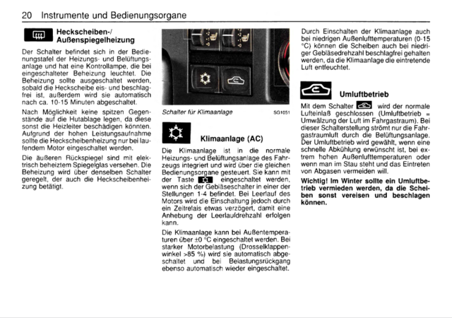

Bevor hier begeistert irgendwelche weitere Haare gespalten werden, kopiere ich eine Seite der deutschen Bedienungsanleitung von 1996 ein, die genau so auch bei meinem 9K Anni FPT M97 enthalten ist.
Falls weitere Fragen bestehen:
Auch bei meinem geschützten Garagenwagen bemerke ich je nach Wetterlage die Wirkung der Spiegelheizung, aber nur beim Einschalten der oft sinnvollen Heckscheibenheizung !
