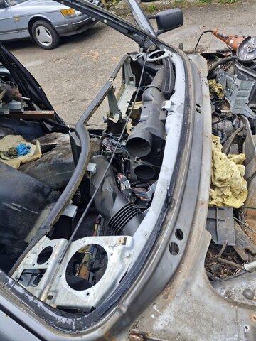

So sieht ein WIndschutzscheibenrahmen nach fast 35 Jahren (EZ 10-1991) aus wenn diese nie (oder wirklich fachmännisch) getauscht wurde. Bei meinem CS 2,3 turboS war noch die Originalscheibe verbaut.WhatsApp Image 2026-05-15 at 14.51.00.jpeg

Ja, das kann mal einem anderen 9k quasi das Leben retten.
Christianes schnell beschaffter Nachfolger-9k nach dem A10-Unfall hatte dort ja auch recht deutlichen Lochfraß. Da war es sehr hilfreich, dass ich den WSS-Rahmen der Unfallkarosse aufgehoben hatte.

da sich bei mir langsam auch die 9000er ansammeln, aber irgendwann mal wieder vom Hof müssen: wo entlang schneidet ihr den Scheibenrahmen aus? kleine Skizze zur orientierung wäre super.
Am besten alle Schweißpunkte ausbohren und so das ganze Teil einbaufertig bergen. Nicht selten sind die von unten doch gut angerostet, das kann man dann vor dem Einlagern noch behandeln.
