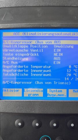

Danke für alle Tips.
Laut Tech2 2 stand der Klimakompressor immer auf OF? Wiir haben sie neu programiert. Jetzt läuft alles. Fragt mich bitte nicht, wie das wohl gekommen ist.
