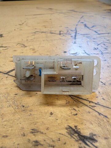

Den alten aufarbeiten hatte ich erst auch im Sinn, aber da verbindet die beiden Leitungen eine Art Widerstand (das blaue Teil auf dem ersten Foto) und da hört mein Know How dann auch schon auf. Ich kann nicht beurteilen wozu der dient und warum das Teil nicht mehr funktioniert.
Müsstest du messen welche Pins damit verbunden sind. Wenn das Teil in Reihe sitzt kann es ja nur eine Sicherung sein. Ist dann nur die Frage ob einmalig oder ein PTC. Die Bauform würde zwar passen, aber für deinen PTC etwas klein. Von daher tippe ich eher auf eine mehr oder minder normale Sicherung.
Das Teil hat mit ACC ja nur zwei belegte Pins: Plus und Masse. Daher erschließt sich mir nicht ganz, wie da eine Sicherung zwischen sitzen kann 🤔

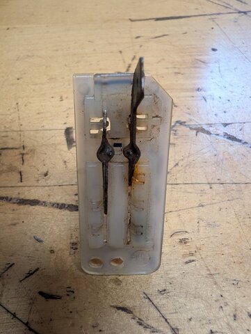

Hab nochmal Fotos angehängt vom Handy aus.
So ganz ist mir nicht klar wie das angeschlossen wird. Und nein, nicht zwei Pins sondern mit der Fahne auf der Unterseite sogar 5. Ich würde jetzt vermuten, dass das Teil als Zwischenklemme für Plus und Minus dient. Zwei Adern zum Lüftermotor und eine von 12V Batterie-Spannung und eine zum elektronischen Regler.

Aber wenn ich das jetzt richtig sehe, dann ist das blaue Teil parallel geschaltet. Kann also nur ein Kondensator zum Entstören sein. Das würde dann für ein Kontaktproblem oder einen Bruch sprechen.

Hatte genau sowas am 9-3 meines Bruders. Da war am Ende nicht das hier gezeigte Teil das Problem, sondern der Stecker der dort drauf gesteckt wird. Da war innen die Federkraft von einem der Kontakte so lasch und korrodiert, daß es nur noch ab und zu per Zufall Kontakt gab. Dann lief das Gebläse, mal nicht.

Jetzt kommen wir der Sache langsam auf die Spur ☺️. Der Masse-Pin im Stecker, der auf das weiße Teil hier draufgesteckt wird, ist bei mir auch etwas korrodiert.
Es könnte aber wie Flemming gesagt hat auch ein Kontaktproblem des ominösen Kondensators sein.

Sah bei mir auch so aus. So langsam kommt die Erinnerung zurück. Weil der Crimpkontakt (also der im Steckergehäuse) zu wenig Federkraft hatte, war da kaum noch Anpressdruck vorhanden. Das sorgt dann zusammen mit der unausweichlichen Kontakt-Korrosion für Übergangswiderstand und beschleunigt dann auch die Korrosion an der Steckfahne von dem Widerstandsersatzdings.
Ich konnte die Federkraft des Steckers nicht durch nachbiegen wiederherstellen. Da half nur ein neuer Crimpkontakt. Die Steckfahne habe ich dann noch mit Kontaktreiniger, Glasfaserstift usw. und abschließend mit Kontaktspray behandelt. Seitdem alles bestens.

Bei manueller Lüftung / Klima sitzt oben am Gebläsemotor ein Widerstand (Teilenummer 4758272).

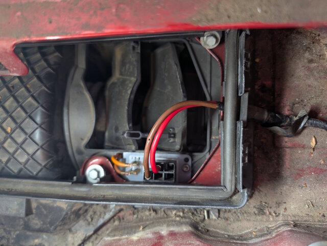

Bei Klimaautomatik sitzt oben am Gebläsemotor lediglich eine Art Steckergehäuse (Teilenummer 4366951). An dem Teil korrodieren gerne die Kontakte oder der Kondensator zwischen den beiden Leitungen gibt den Geist auf. Die schlechte Nachricht: Das Teil 4366951 gibt es nicht mehr neu, die gute Nachricht: Der Widerstand für die manuelle Lüftung (4758272) funktioniert auch problemlos bei der ACC-Variante ohne Anpassungsarbeiten. Theoretisch könnte man den auch umbauen, dass er genau so aussieht wie das Steckergehäuse für die ACC-Variante, aber die betroffenen Pins sind bei ACC eh im Stecker nicht belegt.
Also eingebaut und funktioniert:
Zusätzlich war aber auch der Regler hinterm Handschuhfach defekt bei mir. Den hatte ich nochmal quergetauscht.
Also long story short: Der Regler hinterm Handschuhfach und das Steckergehäuse (bzw. sehr wahrscheinlich dessen kleiner, blauer Kondensator) oben am Gebläsemotor waren defekt und dank eurer Hilfe funktioniert jetzt meine Lüftung wieder! Vielen Dank euch allen! top
