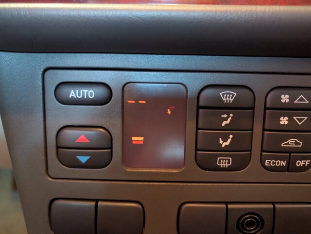

ich komme mit meiner Klimaautomatik nicht weiter. Habe den Wagen bereits mit defekter Klimaautomatik / Lüftung übernommen und bräuchte eure Hilfe.
Das Display des Bedienteils war hinüber und die Lüftung rührt sich nicht. Das Display habe ich mittlerweile gegen ein aufgearbeitetes getauscht in der Hoffnung, mir dann einen Fehlercode auslesen zu können.

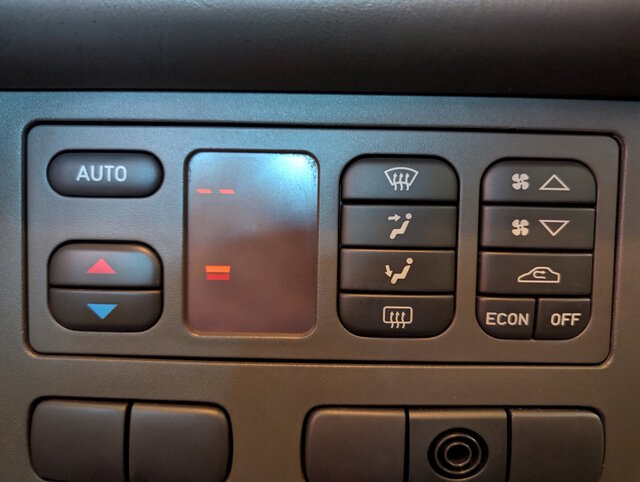

Nach dem Motorstart drücke ich Auto und Off für ein paar Sekunden. Man hört Stellmotoren und / oder eine Klappe schalten. Die Pfeile auf dem Display wechseln zwischen Fahrer- und Fußraumbelüftung (Bild 1) und irgendwann tut sich garnichts mehr (Bild 2).
Eine manuelle Steuerung über Temperatur oder Lüfter funktioniert auch nicht. Es tut sich einfach nichts, außer dass ab und zu ein Stellmotor schaltet.
Wer kann mir weiterhelfen? Wo muss ich anfangen zu suchen? Danke euch im Voraus!
Also rein optisch bin ich nicht sicher, ob das Display korrekt anzeigt.
Und sonst wäre es wohl am zielführendsten, wenn da mal jemand mit Tech2 rein schaut. Dann kann man auch die einzelnen Komponenten prüfen und ansteuern. Vielleicht findet man auf diesem Weg dann erste Ansatzpunkte.
PS: Die Sicherungen habe ich noch nicht gecheckt, das werde ich die Tage als erstes mal machen. Ich habe leider keine Bedienungsanleitung, gibt es außer Steckplatz C und 9 auf der Fahrerseite noch Sicherungen für die Klima?

Die Anzeige des Displays sieht ziemlich dürftig aus, bist Du sicher, daß es in Ordnung ist. Eventuell mal mit einem anderen Fz. tauschen...?
Gruß Peterg
Am 5.7.2026 um 14:36, peterg hat gesagt:
Ich könnte mein altes (nicht aufgearbeitetes) Display nochmal reinsetzen. Ich melde mich die Tage...

Ich hab heute die 3 relevanten Sicherungen gecheckt, die sind alle okay. Dann hab ich das alte Display nochmal reingesetzt:
Während der Kalibirierung wird vermutlich eine 0 angezeigt und danach kann ich zumindest die Temperatur und Lüftergeschwindigkeit hoch- und runterregeln (auch wenn das Display kaum noch etwas anzeigt). Stand jetzt ist also:
  • das alte Display defekt
  • das neue, angeblich revidierte Display auch defekt (schreibe bereits mit dem guten Mann aus Holland, der die revidiert)
  • vermutlich kein Fehlercode hinterlegt
Das bringt mich zu der Vermutung: Ist eventuell der Widerstand unterm Handschuhfach die Ursache, dass die Lüftung nicht funktioniert? Kann ich den prüfen?

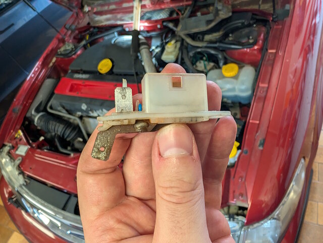

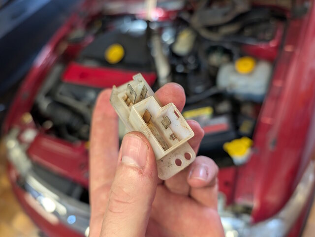

Den Schaltplan im WIS habe ich die oben verlinkt. Dem entsprechend messen ob 12V am Motor ankommen und Masse am Regler. Und wenn der Motor steht muss auch die Leitung von Motor zum Regler 12V führen solange kein Strom fließt.
Der Schuldige ist gefunden!

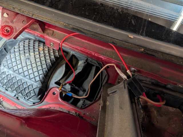

Den "Widerstand oben" (Teilenr. 4758272) habe ich umsonst bestellt, der ist nur für die manuelle Klimaanlage / Lüftung. Bei Klimaautomatik sitzt dort ein Stecker (Teilenr. 4366951), der einfach nur durchschleift. In meinem Fall aber wohl leider nicht mehr. Ich habe mir notdürftig 2 Kabel gebastelt vom Motor zum Stecker, damit läuft der Lüftermotor wie gewünscht top
Jetzt die große Frage. Das Teil (4366951) gibts nicht mehr neu. Die Amis löten einfach die beiden Kabel zusammen... oder hat das noch jemand aus einem Schlachter mit Klimaautomatik liegen?
