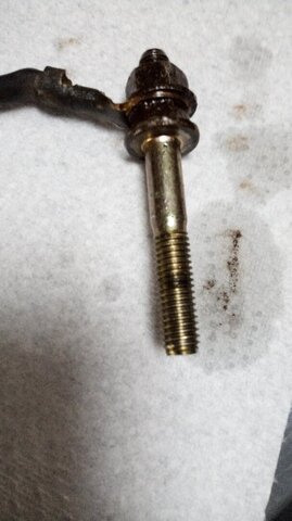

Brauch dringend diese Schraube zur Befestigung des Massebandes am Seitendeckel. Muttzer sind stark verrostet und lassen sich nicht mehr trennen.
Vielleicht hat jemand noch eine übrig oder woher kann ich Sie bekommen? Maße oder OEM-Nr?

Original-Teilenummer ist die 8738411, ersetzt durch Teilenummer 55561710. Scheint es noch als Neuteil zu geben:

Da hat es doch 2x Sechskant, einmal um die Schraube mit Stehbolzen ins Getriebe zu schrauben. Da einen Maulschlüssel drauf, und die Mutter mit beliebigen Werkzeug lösen.
Das ganze hat sich vermutlich nur gelöst, weil die mit Loctite gesicherte Schraube sich im Getriebe zuerst gelöst hat. War die schonmal los?
Und läuft Dir da kein Öl aus dem Getriebe entgegen, wenn die Schraube raus ist?

Eine Mutter auf dem Gewinde, welches in das Getriebe geschraubt wird, drehen und im Schraubstock einspannen. Dann die festsitzende Mutter heiß machen und Abschrauben, den Sechskant des Gewindebolzen mit Ringschlüssel gegenhalten.

oder die Mutter zerstören und eine neue nehmen.
Da die Verbindung der Masse mit den beiden Muttern derart festgerostet ist, will ich einen neuen Bolzen um saubere Masseverbindung zu bekommen. Mittlerweile bin ich zum "Antirostfanatiker" geworden. Alles was angerostet, festgerostet ist wird saniert. Habe gerade in der Werkstatt mehrere "saftige" Roststellen sanieren lassen. Jetzt geht es an das Hinterteil des Saab.
