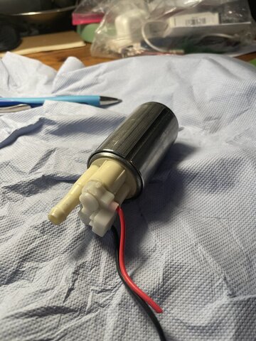

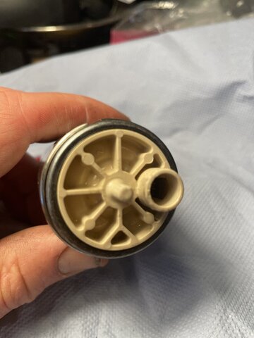

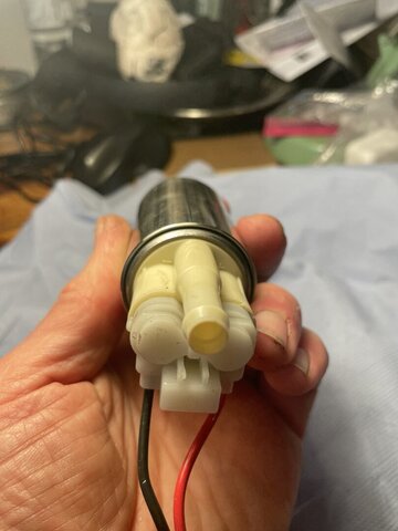

Moin,
ich habe mich für brutale aber schnelle Ausbaumethoden der Benzinpumpe entschieden (Loch mit Blechschere größer gemacht und Leitungen abgeschnitten) und habe nun die Pumpe in der Hand. Strom noch Mal drauf gegeben und klarer Fall - Pumpe kaputt. Nun brauche ich Hilfe bei der Suche nach passendem Ersatzteil, also nur die Fördereinheit, nicht der ganz Korb. Hat jemand schon Erfahrung damit, oder schon Mal so eine Pumpe gesehen, oder ggf. auch bestellt? Das Plastikteil, wo die Kabel reingeben ist kein Stecker. Hinter dem Plastik sind zwei aufgelötete Pins, die man nur ausbohren kann. Also muss das neue Teil so aussehen und die Kabel schon dran haben. Zwischen diesem Teil und dem Kombistecker am Korb sind auch mit Schrumpfschlauch isolierte Verbindungen vorhanden. Also muss die Kabelenden gesteckt, oder gelötet und dann wieder isoliert werden.
Bisher habe ich den Bildern und Beschreibungen nach keine brauchbare Angebote im Internet gesehen.
