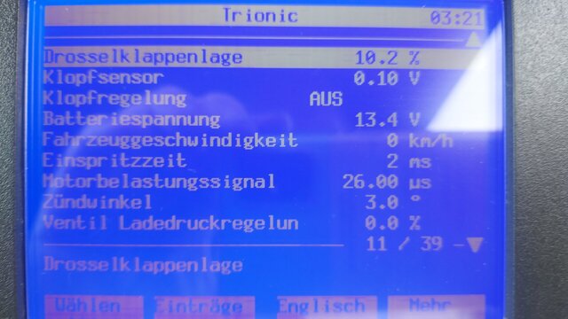

Was macht die Sonde von den Werten her, wenn du dir die im Tech2 anzeigen lässt während der Motor läuft?
Ansonsten, halt neue rein. Gibt es von Bosch. Ggf. halt die Universal-Sonde von Bosch, an die man den Stecker von der alten Sonde ancrimpt.
Die Klopfregelung soll doch nur aktiv sein wenn der Motor wirklich klopft. Bei 0,1 Volt ist das mal eher nicht der Fall.

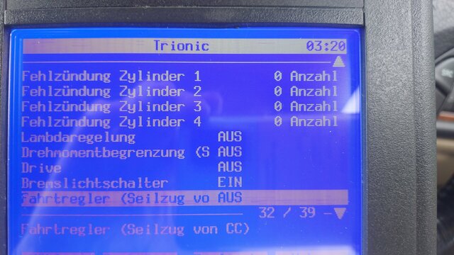

Ich werde jetzt mal das Tech2 mit einer externen Batterie betreiben, damit es beim Startvorgang an bleibt.
Im Moment tippe ich auf die Benzinpumpe oder KW-Sensor, der Anlasser dreht, aber es passiert nichts.
Und dann auf einmal, als wäre nichts gewesen, läuft er munter vor sich hin.
@icesaab rechtsgelenkter Schalter
@patapaya Bei den Fehlzündungen habe ich noch nie etwas anderes als 0 gesehen. Oder sollte die auflaufen? Dann muß ich mal die Einstellungen überprüfen...
Soweit ich weiß ist eine gewisse Anzahl an Fehlzündungen normal……da ist Null eher ungewöhnlich ……
