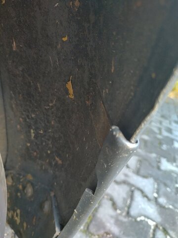

So, hier die versprochenen Fotos.
Ich hoffe, man kann bei diesem kleinen und noch dazu schwarzen Ding halbwegs was erkennen...IMG_20261002_130611.jpgIMG_20261002_130655.jpgIMG_20261002_130857.jpgIMG_20261002_130915.jpgIMG_20261002_130627.jpgIMG_20261002_130956~2.jpg
Und ich habe vorhin mal ein (leider eher schlechtes) Foto von der Haltelasche am oberen Ende des Seitenteils gemacht. In dem Fall vorne links, hinterm Rad, Aero/16S-Schwellerverkleidung - aber ist vorne im Prinzip genau so gelöst. Vorne ist es halt an der Lasche vom Seitenteil oben fest genietet. Da ist schon ein Loch vorhanden, wo normalerweise die Schraube in das vorher gezeigte Konstrukt mit der Plastikleiste mit Klammer rein geschraubt wird.
Super, vielen Dank!
