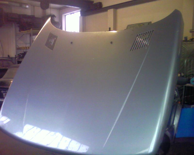

Selten? Motorhaube und Radläufe
von welcher sonderserie bzw baujahr stammen diese teile? dachte ich kenne alles und dann das..
...custom-made?... hallo Ben, lange nix gehört von dir
Würde ich auch sagen: So'ne Motorhaube mit zusätzlichen (linken) Schlitzen waren mal auf eBay angeboten. Dort hieß es "Custommade"
Waren die Motorhauben nicht z.T. in den Turbos vor 83 verbaut... :confused:
...ja, waren sie. wegen Auslieferungsvariable RHD oder LHD. Sahen aber anders aus.
Fast richtig-79 und 80 hatten die Hauben mit Lüftungsgitter links und rechts,der Symetrie wegen. Links war immer von unten abgedeckt.LHD unRHD taugt nicht als Begründung,da in beiden Varianten rechts die Heizungsluft eingelassen wird.
mein 82er hatte auch so eine. Wahr wohl echt, allerdings gibts im 82er Prospekt noch die andere Variante.

Stimmt, die Motorhaube ist in jedem Fall recht alt, zu erkennen an den beiden Öffnungen, war wirklich Serie, und der fehlenden Mulde für das Emblem!

haube wie beschrieben

...sondern eingeschnappt. Aber die von Ben gezeigte Haube ist trotzdem keine Orischinale.
Weshalb nicht?
