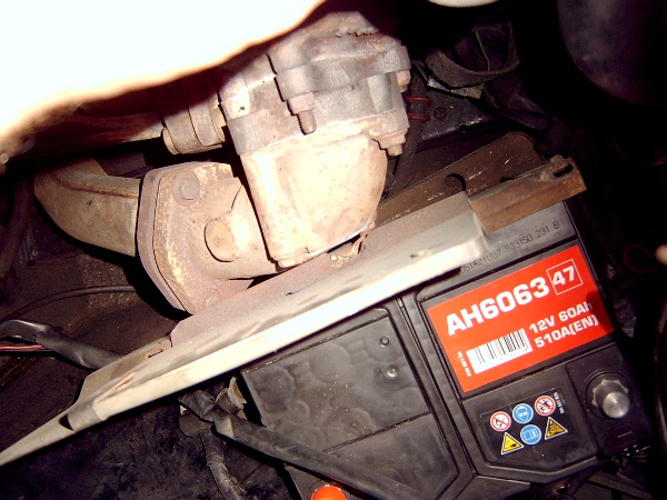

Heute mir die 56069 bei ATU besorgt, 170mm breit, keine Fußleiste und sie paßt nicht?
[ATTACH]55695.vB[/ATTACH]
Batterie ist maximal zur rechten Fahrzeugwand verschoben und Blech sitzt genau auf. Die Schraube vom Knie hat gerade einen Haarspalt noch Luft, aber der 3er Flansch vom Knie liegt schon am Blech an. Was ist da schief gelaufen? Gleich nochmal lostigern und eine 129er kaufen *grummel*

Also das auf dem Bild ist keine 56069. Diese haben weder 'Griffe', noch nach unten abgesetzte Pole, sondern einen glatte Oberseite mit herausstehenden Polen und Zellendeckeln.
@matti: Genau die ATU AH 6063 fahre ich seit 3 Jahren im Turbo. Die passt genau und hat ca. 1cm Platz zwischen Hitzeschutzblech und Turboknie. Bei mir ist die Batterie allerdings nicht ganz nach rechts verschoben sondern eher nach links orientiert, zumindest der Erinnerung nach. Auf deinem Bild sieht es auch irgendwie schief aus.
Hi, ja weil ich maximalen Platz zum Knie schaffen wollte. Bei gerade Ausrichtung nach rechts liegt das Abschirmblech voll an der Knieschraube an. Wenn dann noch der Motor beim Lastwechsel arbeitet wirds wieder "brummig".
Hab jetzt so eine 129mm Breite 45Ah Batterie wie von Klaus empfohlen drin.....paßt fast ein Ei dazwischen :)
Die 6063 von ATU wurde bei denen im Computer mit der DIN 56069 aufgelistet. Irgendwie hab ich mich aber schon beim ersten Betrachten der nur 5mm schmaleren Batterie gefragt ob es das bissl nun rausreißt gegenüber den Standard 175mm.
