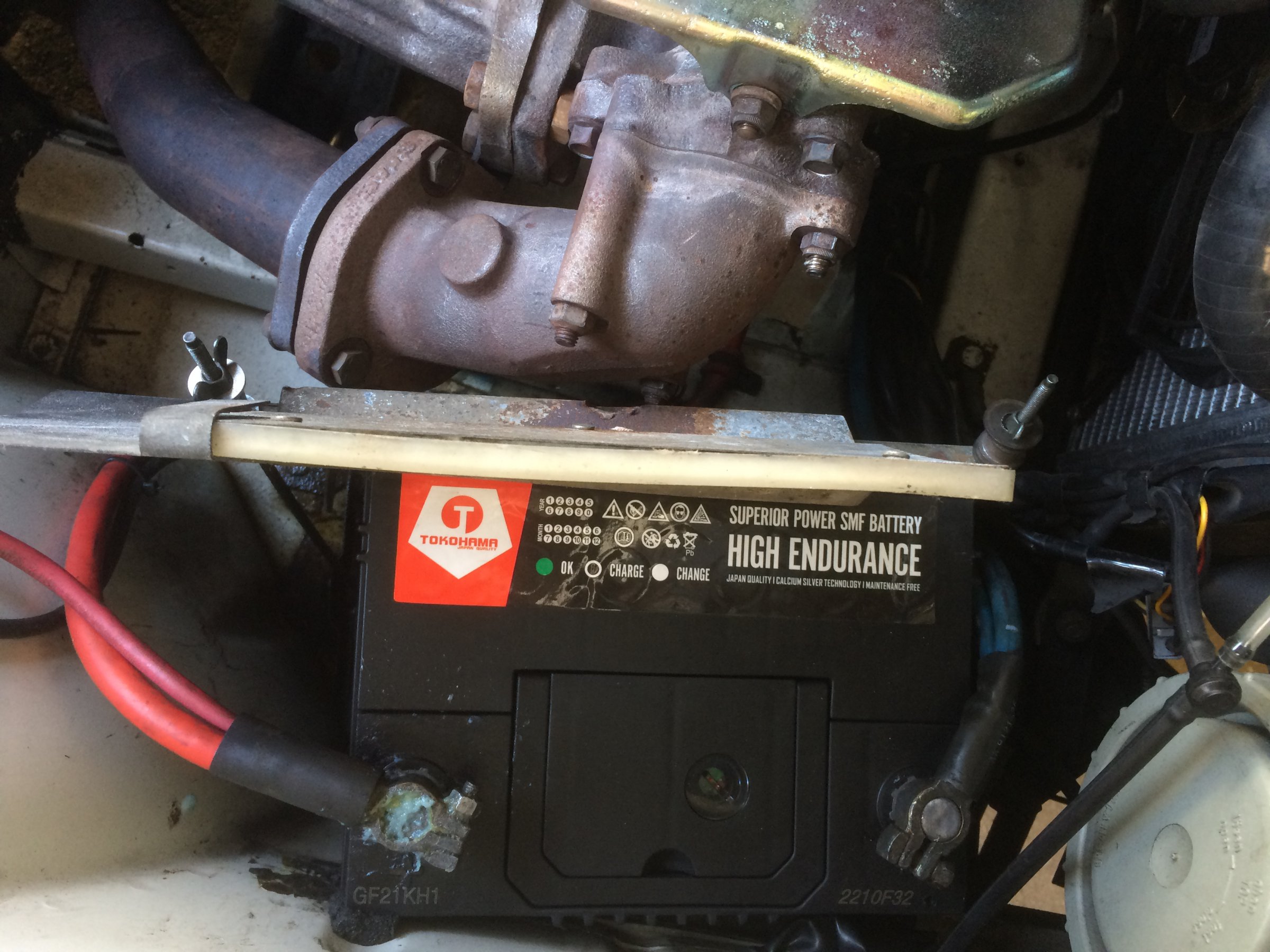

Die Tokohama-Batterie ist zwischenzeitlich angekommen und eingebaut:
Platz für das weiter oben zitierte Ei findet sich jedoch leider nach wie vor nicht...:tongue:

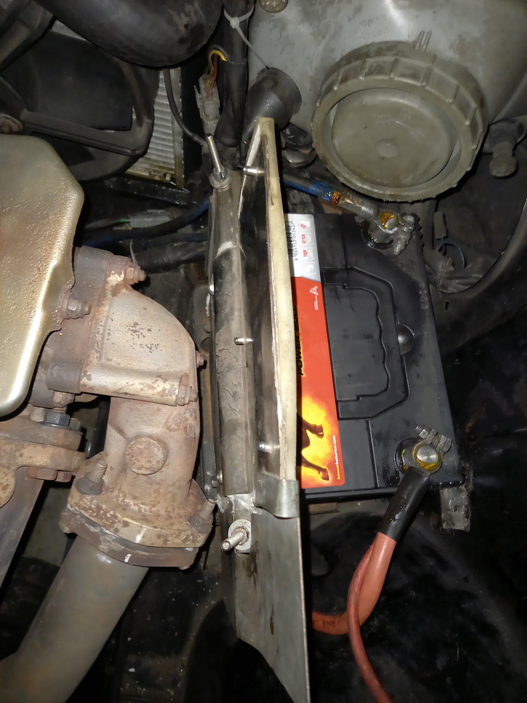

Die andere Batterie die ich hatte war von Banner. ASIA Bauform ohne Fußsockel und Pluspol links (Polanordnung 1 , nennt man das habe ich nun gelernt). Die hat zwar nur min. 5 Jahre gehalten, aber eine Banner Vertretung ist ganz in der Nähe. Da mache ich das Experiment mal mit dieser Marke. Heute gleich zwei gekauft. 75 Euro das Stück.
20210308_173951_001.thumb.jpg.543f78b937222af07ef04fb5c9e339d4.jpg 20210308_181201.thumb.jpg.c5e40b7966c8e55d050657d851724d88.jpg Hier der Einbau im Steili. Brauche die Batterie gar nicht bis ganz nach vorn schieben. Dadurch hab ich noch gut Platz zum Lampendeckel.
