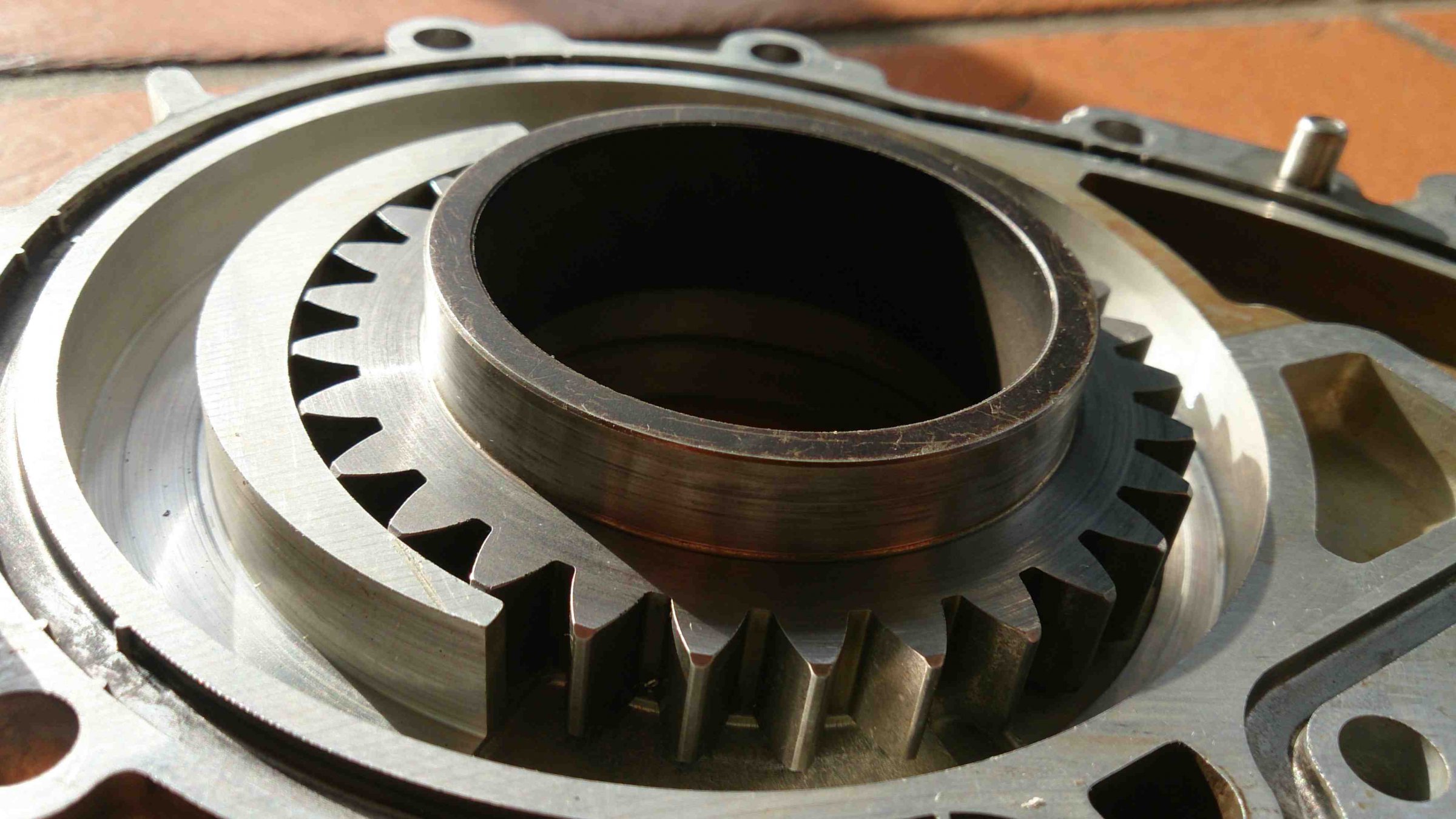

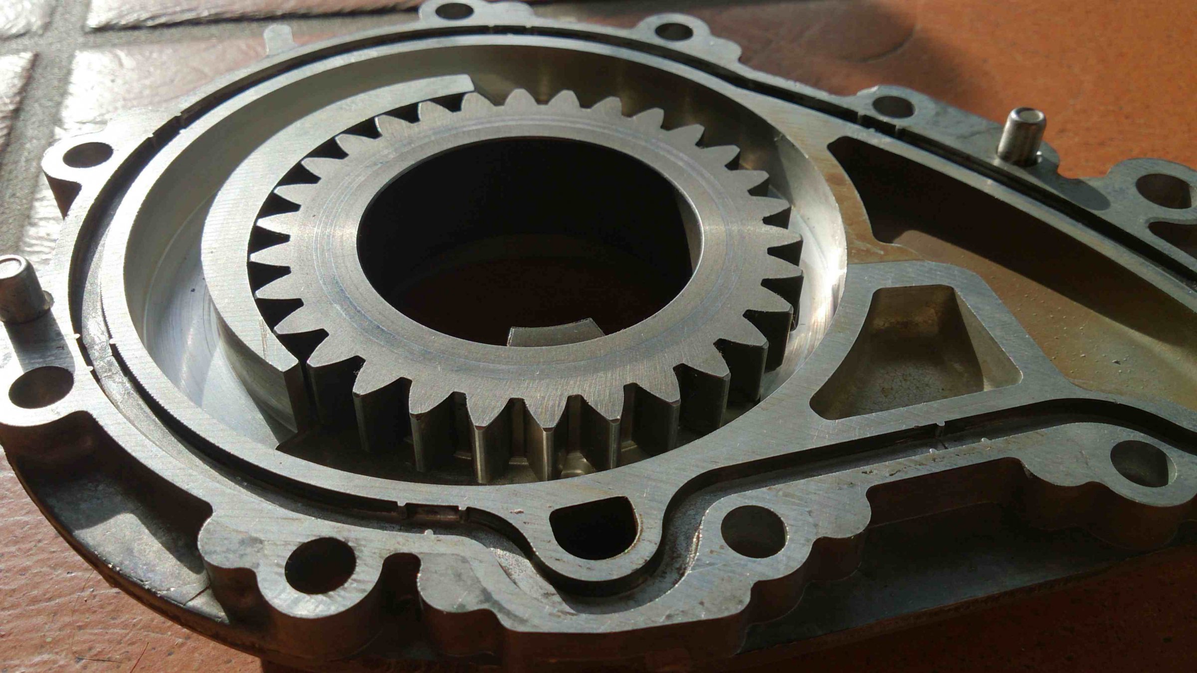

Jetzt aber die Frage zum richtigen Einbau des Zahnrades mit Mitnehmer. Im ausgebauten Zustand gibt es ja 2 Möglichkeiten:
So vermutlich falsch:
Und so vermutlich richtig:

Ja, Letztes.
Und beim anderen Rad die Markierung nach oben.
