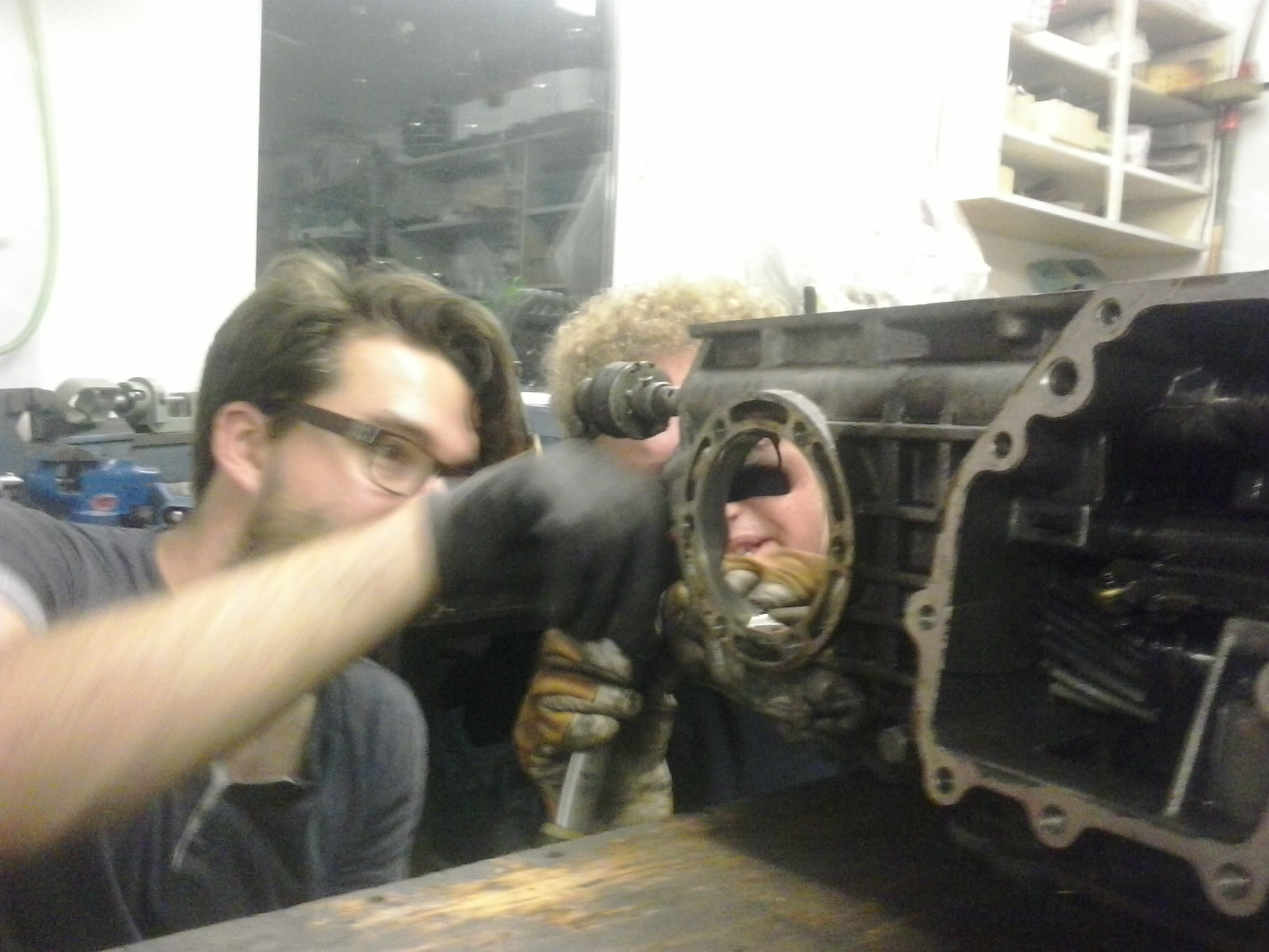

Moin Moin! Bin jetzt erst zurück - hatte auf dem Rückweg noch zwei Stationen... Meine Fotoausbeute ist kläglich - ich schieb's mal auf die Technik ;-) Die offiziellen Fotos hat eh' Gerd gemacht - die postet er bestimmt beizeiten...
Aber zunächst einmal herzlichen Dank an Gerd, der am Dienstagmorgen sein Haus geflaggt, schon das Besteck auf der Veranda bereit gelegt hatte und uns im weiteren Verlauf durch ein technisch, kulinarisch, kulturell abwechlungsreiches Programm führte. Es begann nach Einweisung in die Örtlichkeiten mit dem sachgruppenweisen Zerlegen des ersten Patienten. Da wir naturgemäß noch ungeübt waren, zog sich dies ein wenig. Obwohl Gerd sich, auch ohne Ausbau der Hauptwelle sicher war, dass die Hauptlager in Ordnung seien, pressten wir sie aus - um sie dann, nachdem Gerds These bestätigt war, wieder einzupressen. So wurde das erste Getriebe, nach Austausch eines zerriebenen Distanzrings wieder zusammengebaut und das plangemäße Tagewerk - ein Getriebe pro Tag - war geschafft. Dann gings nach Abensberg downtown, um die erste Mahlzeit des Tages, bzw. nach dem Frühstück einzunehmen. Entsprechend gut schlug das erste Helle an, sodass während des Essens übermütig der Entschluss gefasst wurde, das zweite Getriebe schonmal teilzuzerlegen - soweit wir Novizen ohne Gerds Anleitung kommen würden... Gerd hat dann allerdings die Spätschicht auch noch mitgemacht.
Für Mittwochmorgen war eine Frühschicht vor dem Frühstück verabredet, sodass - man korrigiere mich ggfs. - schon vor dem Frühstück das 2. Getriebe bis auf die Hauptlager zerlegt war. Dann also Frühstück am Abensberger Stadtplatz, Eis auf dem Rückweg und auf einer Abensbrücke die Rezitation des "Ritter Sepp". Dann Aus- und Einpressen der Hauptlager - auch hier ohne Befund. Allerding zeigten eine Welle und das Rückwärtsgangritzel deutliche Verschleissspuren und wurden gegen bessere aus Gerds Bestand getauscht. Dann Zusammenbau und parallel am zweiten Tisch Zerlegen des dritten Getriebes - der Übermut des Vorabends wirkte nach... Bei diesem gab es dann "endlich" ein verschlissenes Hauptlager, sodass wir nun auch den kompletten Tausch einmal durchführen konnten. Zwischendrin nochmal Eis - der B20-Fan war zwischenzeitlich eingetroffen und hat sich um die Workshopteilnehmer sehr verdient gemacht. Zusammenbau dann in umgekehrter Reihenfolge - gut dass Gerd immer rufbereit war, sonst wär' das wohl noch nix geworden... Zum Ende wurde es dann noch etwas hektisch - Termindruck der Teilnehmer und entsprechend rascher Aufbruch. Also nur kurzer Dank und Verabschiedung - Erstes wäre aber auch mit mehr Zeit nicht erschöpfend möglich gewesen. Also Gerd, nochmals herzlichen Dank, dass Du das auf Dich genommen und uns sogar noch bei Dir beherbergt hast. Mir hat es total Spaß gemacht und gerade das eigene Tun lässt sich schlicht nicht durch ein Werkstatthandbuch o.ä. ersetzen - ich habe viel gelernt.
gerne wäre ich, nun ja auch im Besitz eines 901, auch gekommen.
Ich hätte noch ein ausgebautes Getriebe da, das ich in näherer Zukunft - solange die Erinnerung frisch ist - mal öffnen und ggfs. zerlegen möchte. Könnten also mal hier im Norden so eine abgespeckte Version eines Getriebeworkshops machen...

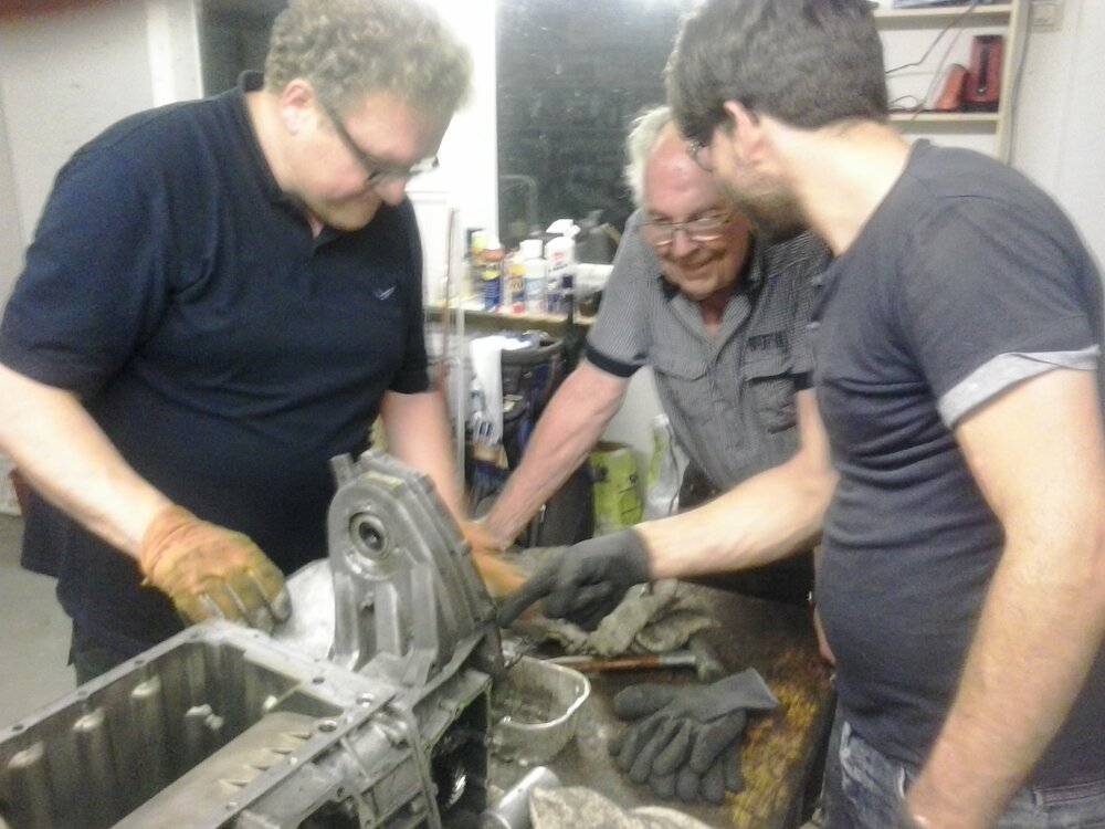

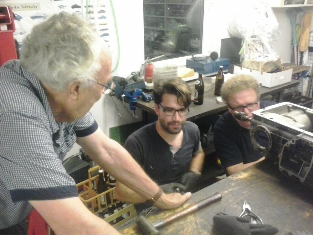

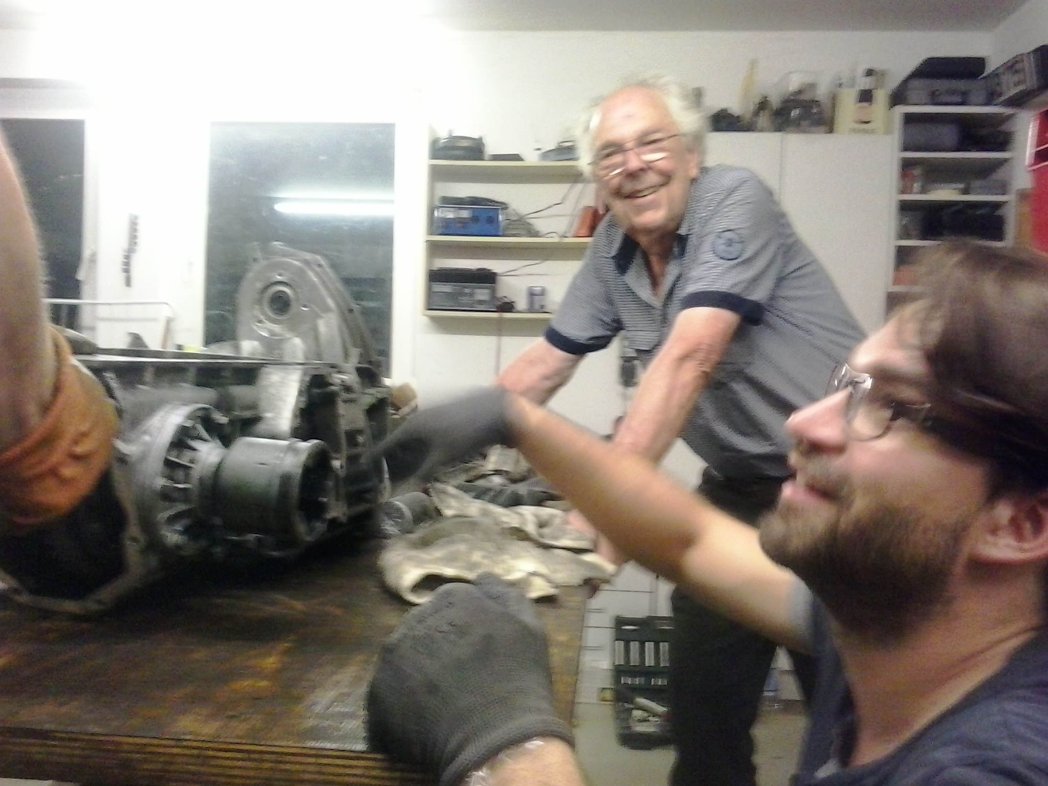

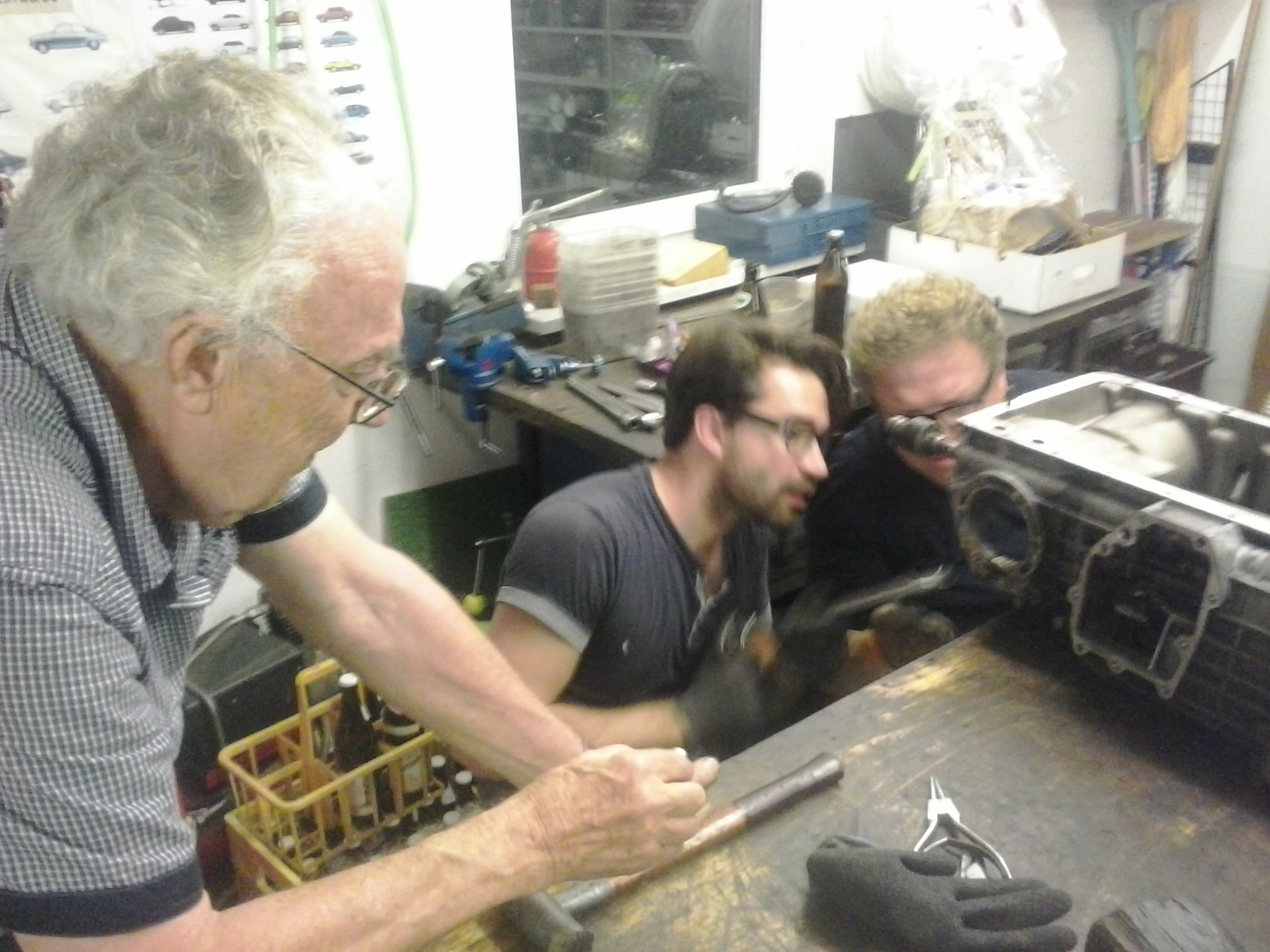

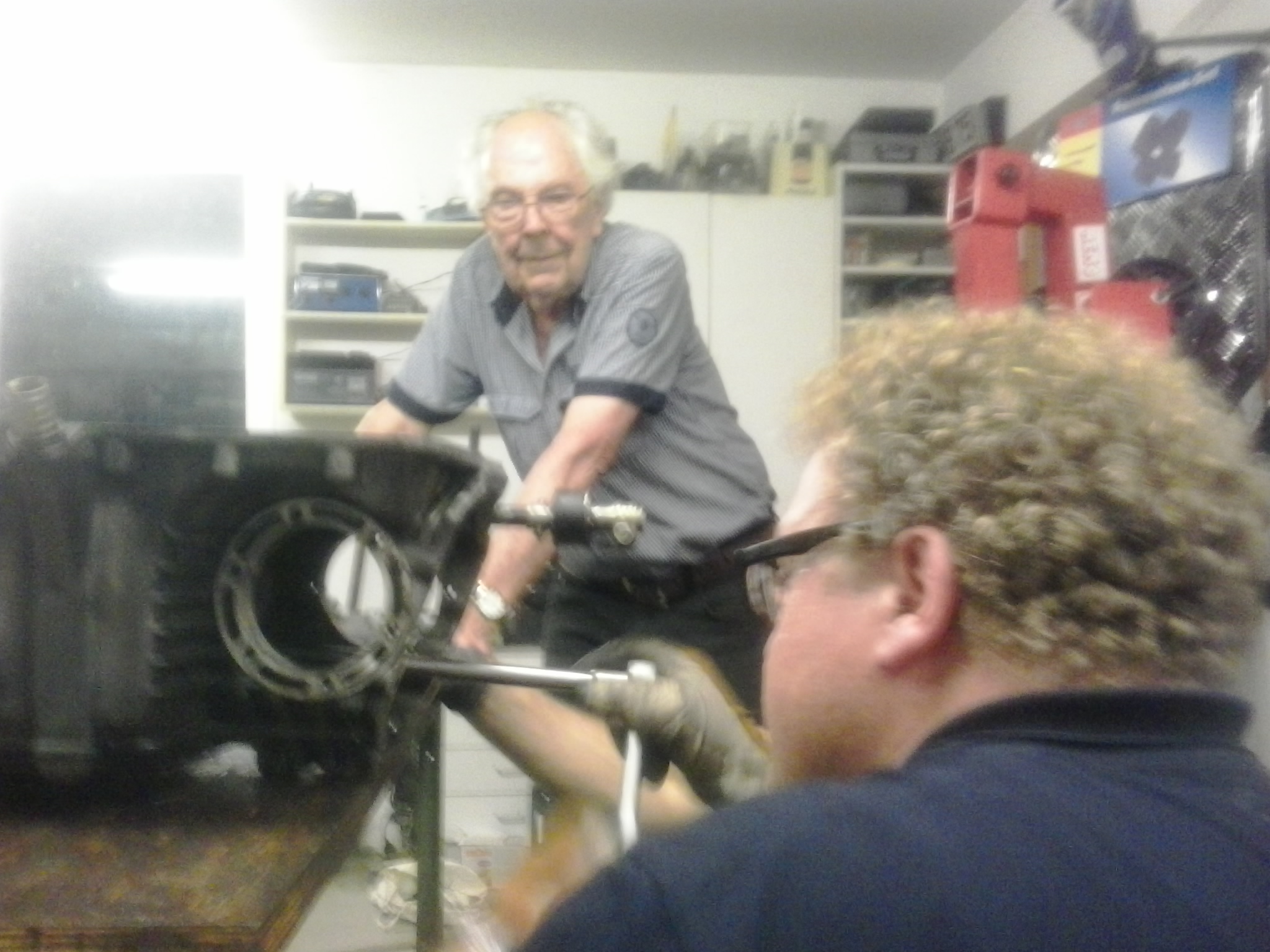

Ich habe nur ein paar Fotos von der Spätschicht - vielleicht sind die auch so unscharf, weil ich schon beim vierten Bier war ;-)
