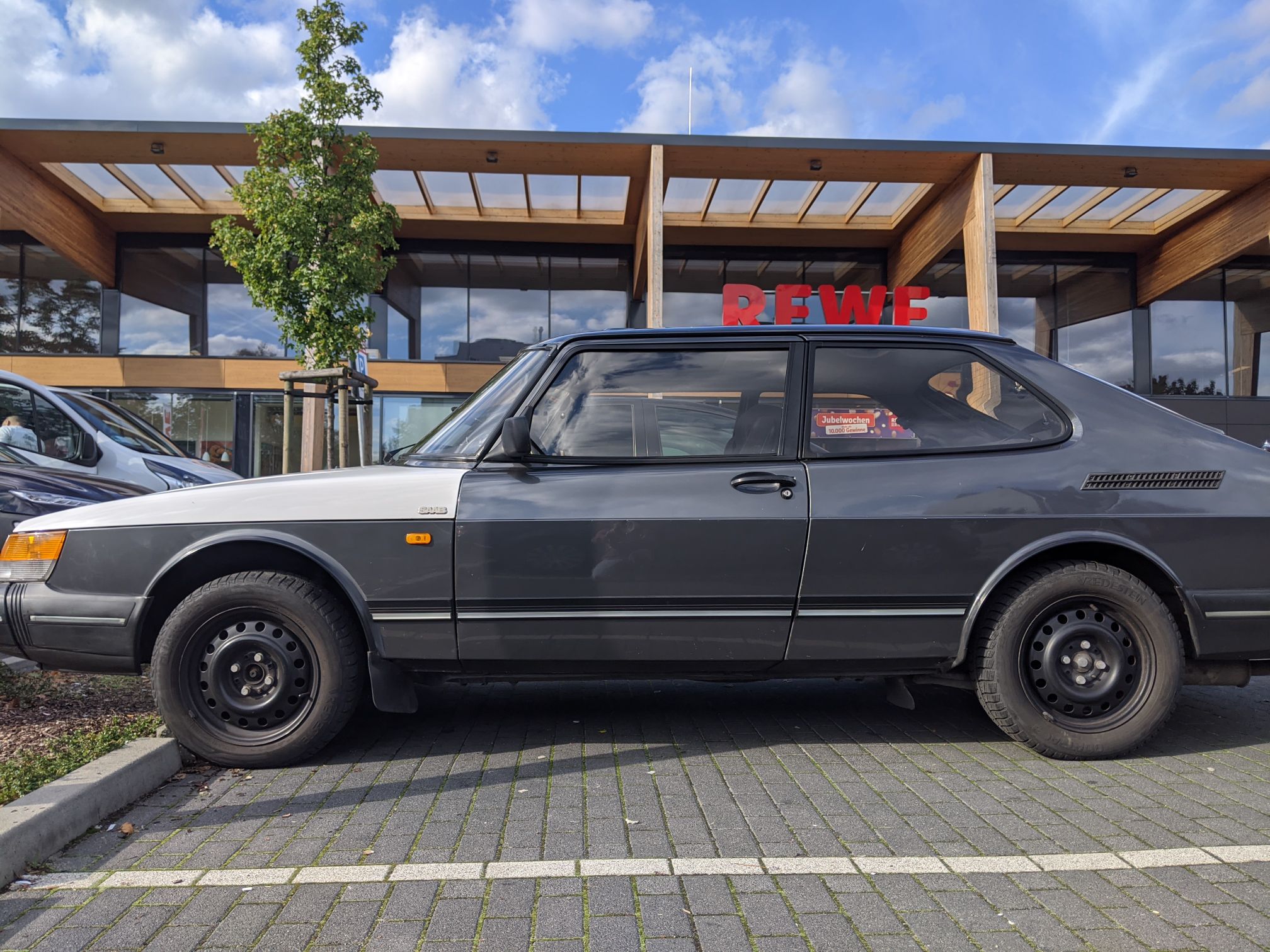

Gerade beim Rumkurven auf dem Supermarktparkplatz aufgefallen:
Steuer einmal hart Backbord, dann hart Steuerbord und gerade zu eingeparkt.
Dann stand der Gute so da:
Viel zu hoch vorn.

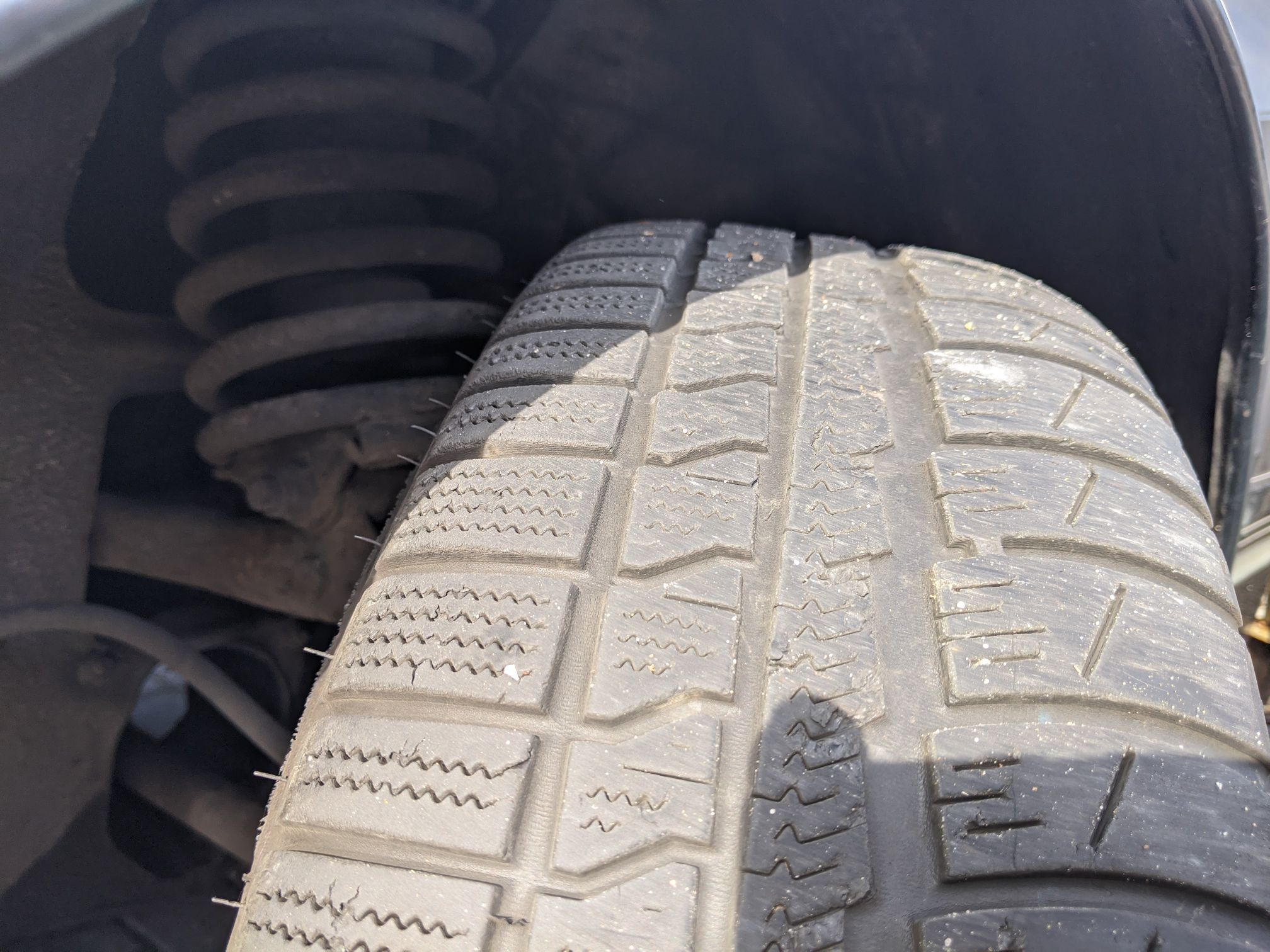

Mir ist es schon öfter aufgefallen, daß wenn andere damit losfahren er sich in scharfen Kurven vorn sehr rausdrückt und dann aber auch wieder runterkommt. Jetzt blieb er erstmal so.
Was noch auffällt ist die außen viel mehr abgefahrene Lauffläche der Vorderreifen.
Da schiebt der anscheinend auch mächtig quer.
Die vorderen Federn haben sich gelängt, ok. Habe schon kürzere im Regal.
Aber ist die längere Feder wirklich für dieses rausdrücken verantwortlich oder ist da nicht etwas total verspannt/verstellt?
Der Wagen fährt sich sehr unruhig, kein easy Geradeauslauf.
Ist seit ich ihn habe so.
Bevor ich nun die neuen Federn verbaute, muss da vielleicht noch mehr gemacht werden? Oder ist mit kürzeren Federn alles wieder gut? (klar, Spur einstellen muss mal)
Wenn ich stark einlenke und dann gasgebe, will er vorn eher noch weiter rum, keineswegs zieht er Richtung geradeaus. Hm?
Was meint ihr?
Bearbeitet von e.steban
Baue die kürzeren Federn ein, überprüfe alle Gelenke und tausche sie wenn erforderlich und fahre anschließend zum Spureinstellen! Dann sollte er auch wieder schön geradeaus laufen. Und die Reifen alle 5.000 km von hinten nach vorne und umgekehrt tauschen.
Habe für vorn runtergepresste Turbo Federn (danke [mention=7702]AeroCV[/mention]) , damit sollte es miinndestens eine Etage runter gehen.
Aber dieses "verspannte" hochgedrücke, grad in Kurven und das nicht vorhandene Rückstellmoment beim Gasgeben in Kurven: einfach nur aus besagten Gründen?
Kann man zur normalen Spurbude gehen oder lieber zum Saabspezi zum Einstellen?
Beim Einlenken auf glattem Flaster ist das ein gequietsche vorn...
Sollte jeder guter Reifenhändler können. Vermeide aber den mit den 3 Buchstaben aus 92637 Weiden. Quietschen ist dann wenn das Auto viel zu viel Vorspur hat, und das hochdrücken sind dann die Verspannungen daraus. War bei meinem CV auch so nachdem ich die Lenkung gewechselt hatte (war links 6 mm und rechts 14 mm Vorspur), habe dann in der Garage nachgestellt und bin ein paar Tage später zum optischen Vermessen. Jetzt ist alles gut.
