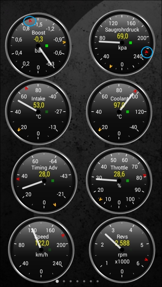

Also: . Samstagnachmittag, A8 bei Dachau: Bahn halbwegs leer, 9-5 ordentlich warm gefahren, Torque via OBD sowie Festo-Manometer angeschlossen, Super 95 Oktan, Lufttemperatur rund 30°C, . Vorgehen: rechts Spur bis ca. 60km/h runter gebremst, schauen, dass frei ist, VOLLgas (Kickdown) bis ca. 200km/h, das Ganze hab ich 3 - 4 mal wiederholt. . Ergebnisse siehe Bilder und: Das Manometer zeigt rund 0,1 bar mehr Ladedruck als Torque an. Erscheint mir plausibel, da erstens Torque bei „Motor aus“ fast immer -0,1 bar Boost anzeigt und zweitens das Manometer bei der empirischen Gegenprüfung mit diversen anderen Manometern mit deren Ergebnissen überein stimmte. Maximaler Ladedruck wurde von Torque mit 1,2 bar registriert. Der ist nicht repräsentativ, da er beim Gangwechsel auftrat, schaut aber (am Stammtisch) beeindruckend aus. Wirklich reproduzierbarer, dauerhaft erreichbarer Ladedruck (Kickdown) liegt bei ca. 0,95 bar (M ..Manometer) bzw. 0,85 bar (T ..Torque). Dabei ist die Ladelufttemperatur immer knapp unter 50°C und die Kühlflüssigkeit unter 100°C. 0,9 bar (M) sind immer auch ohne Kickdown immer erreichbar. . Was auffällt: Ladelufttemperatur 80°C und Kühlflüssigkeitstemperatur 109°C wurde beim Nachheizen erreicht (Pommes-Pause in Sulzemoos). . Throttle/Drosselklappenstellung wird mit maximal 80,4% - auch bei Kickdown - angezeigt. Eine Hardwareüberprüfung zeigte, dass die Drosselklappe tatsächlich nicht vollständig öffnet (s. Bild). Weshalb weiß ich (noch?) nicht. Kennt jemand das Phänomen? Am Gaszug liegt’s nicht, da auch manuelles Weiterdrehen des Gaszughebels an der Drosselklappe nichts ändert. . Boost und Saugrohrdruck laufen definitiv parallel, das Paradoxon von oben (Beitrag #5) war wohl ein Programmfehler. http://www.saab-cars.de/threads/2001er-aero-grund-ladedruck-elm327-und-torque-2.52451/#post-1050756 . Viele Grüße!

:top: 1,2 bar maximale Ladedruck. 0.9 bar in jeder Lebenslage. Mechanische und elektronische Messung stimmen gut überein. Mehr für Tage.

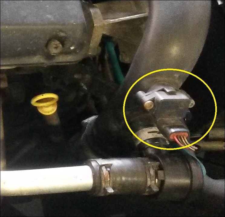

Servus, und ich schon wieder ... Hab gestern Abend spaßeshalber mal die Drucksensoren ausgebaut und mündlich mit Druck beaufschlagt: (Ihr erinnert euch): 1. „vorne am Motor im schwarzen Plastikrohr“ (der misst auch noch die Lufttemperatur an dieser Stelle) 2. „hinten links am Alu-Ansaugkrümmer“ Dabei kam für das TORQUE 2 raus: Die Werte für Boost und Saugrohrdruck werden direkt vom 2. „hinten links am Alu-Ansaugkrümmer“ parallel laufend beeinflusst. Pusten, blasen oder ähnliches am 1. „vorne am Motor im schwarzen Plastikrohr“ bewirkt beim TORQUE 2 gar nix. D.h. (zumindest für mich): Boost ist eine errechnete Größe aus: Saugrohrdruck "minus" Atmosphärendruck. Dieser kommt ja wohl vom T7 Steuergeräteinternen Druckgeber. Was die T7 womit wie beeinflusst ist natürlich eine ganz andere Geschichte. Ich werde die Tage mal den Ladedruck mittels Manometer messen (leider ohne Schleppzeiger) und melde mich dann wieder. Da es ein Automat ist, brauche ich dafür eine ziemlich leere A8 bei Dachau. Das Manometer werde ich "hinten rechts am Alu-Ansaugkrümmer" mit an den Anschluss für den Kraftstoffdruckregler anschliessen. Grüße ...

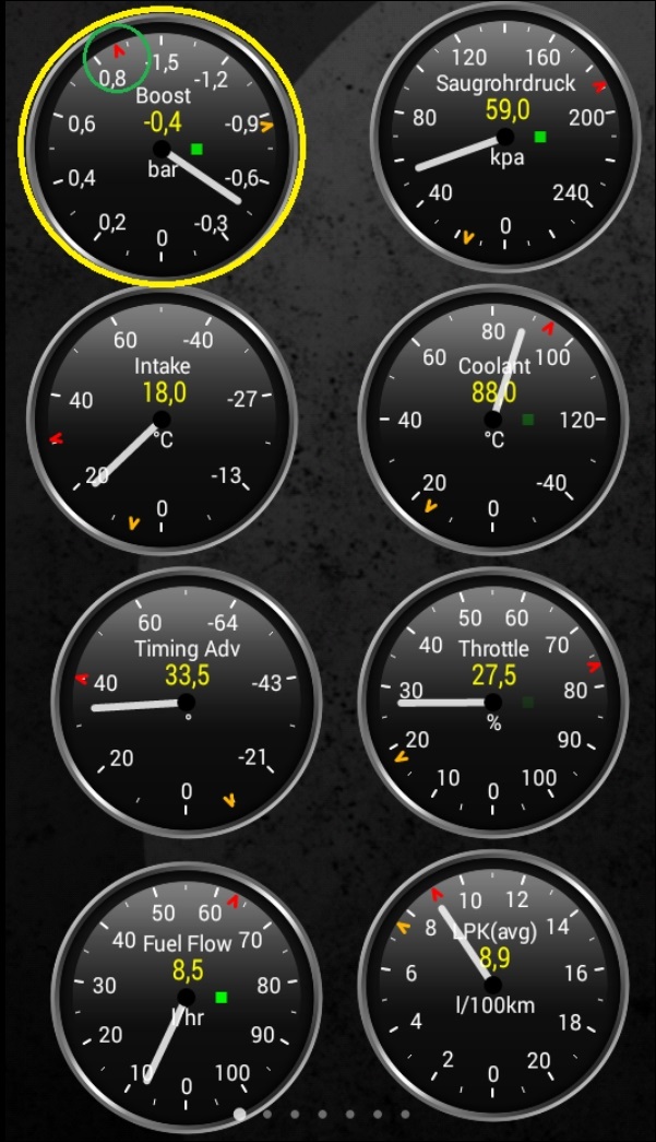

Hallo Onkel Kopp, genauso sehe ich das auch. Interessant ist aber eben, dass ich vom 27.02. Screenshots habe, da passen die Druckwerte zusammen: Bilder noch mal im Anhang. Seit dem gab es keine Änderung an Hard- oder Software. Nur die Aussentemperatur war jetzt ca. 30°C höher.

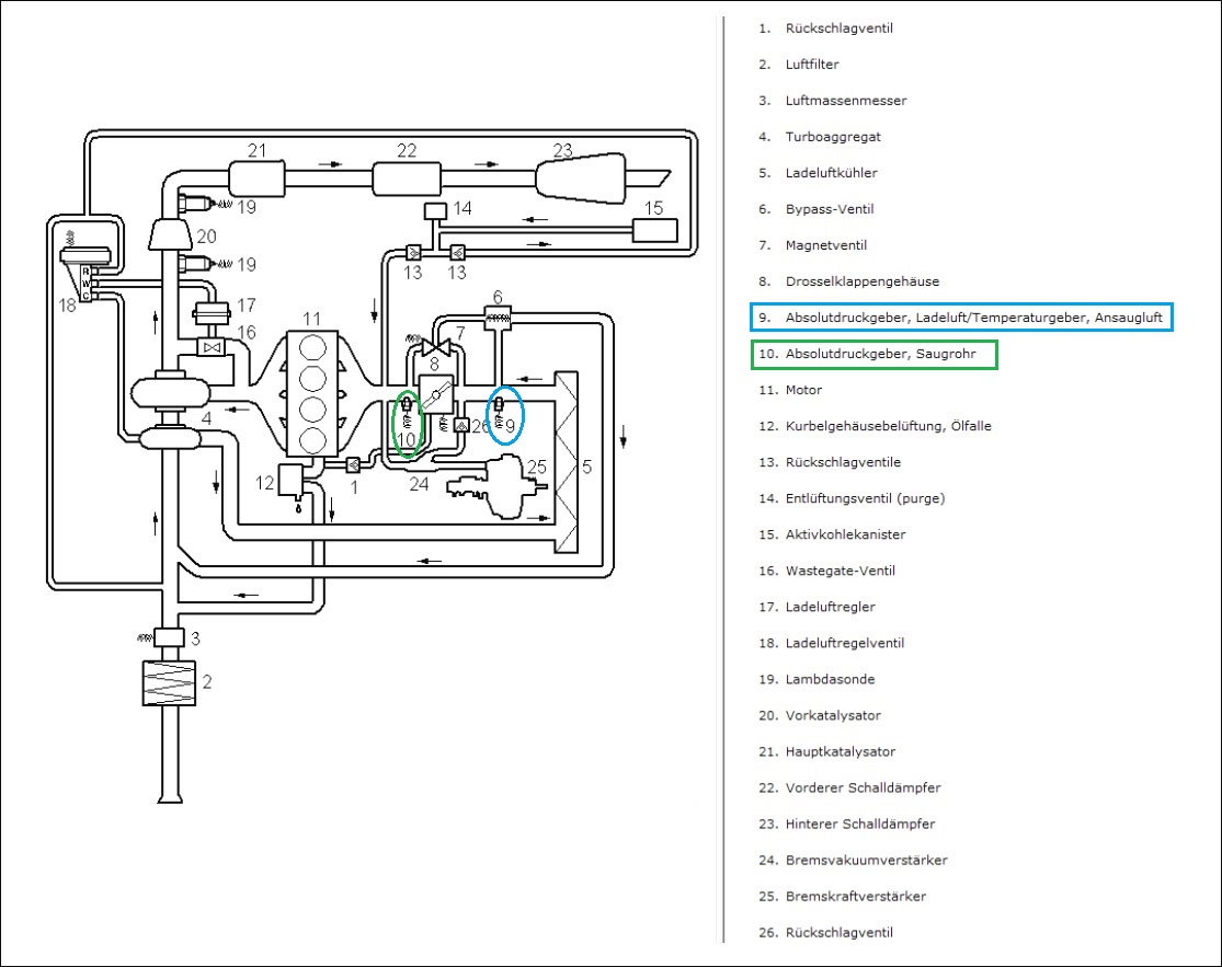

Es sind beides Druckmesser, und zwar recht sicher Absolutdruckmesser. Der vorne im Plastikrohr ist mit einem Temperaturmesser im gleichen Gehäuse kombiniert (seit MJ 2001, vorher einzelne Bauteile). Nur, woher nimmt er den UmgebungsDruck bei laufenden Motor? Ich schreib morgen noch was zu meinen aktuellen Erkenntnissen.

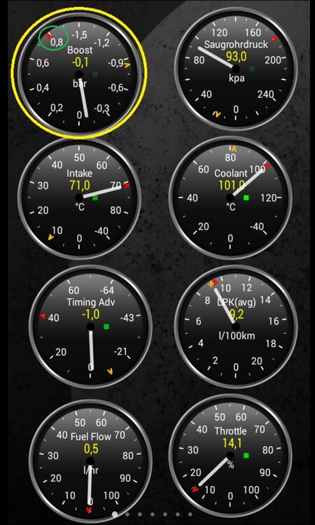

Hallo, ich möchte hier noch mal einhaken: . Auf den Screenshots vom 27. Februar (s. weiter oben) erkennt man ganz gut, dass maximaler Boost und maximaler Saugrohrdruck korrelieren („max“ sind jeweils die roten Häkchen). Linkes Bild: Max. Boost 0,8 bar, zugehöriger max. Saugrohrdruck 1,8 bar (= 180kPA) => Luftdruck bei plausiblen 0,9bar, die im ersten Bild ja auch erkennbar sind („Saugrohrdruck), Motor steht, Timing advance auf „Null“). 0,1 bar gehen wohl irgendwo in Rundungen und Signalfehlern verloren (Boost bei stehendem Motor ist ja auch schon -0,1 bar). Rechtes Bild: Max. Boost 0,88 bar, zugehöriger max. Saugrohrdruck 1,88 bar (= 188kPA) FAZIT: passt mutmaßlich . . Jetzt habe ich Screenshots vom 02. Juli (anhängend an diesem Beitrag, ca. 35°C Umgebungstemperatur): . Bild mit Drehzahl 0 (Motor steht, Messung noch mit kaltem Motor in der Garage): Boost = -0,1 bar (das kennen wir von oben schon). Saugrohrdruck = Umgebungsluftdruck = 0,96 bar = 96kPA Soweit ist das noch und wieder stimmig. . Bild bei 120km/h (die Max.-Werte wurden natürlich vorher beim durchbeschleunigen ermittelt): Max. Boost 0,9 bar, zugehöriger max. Saugrohrdruck ca. 2,26 bar (= 226kPA); Hallo 2,26 bar !! Wenn ich jetzt rund 0,96 bar Umgebungsluftdruck (von oben) abziehe, bleibt immer noch eine Differenz von 1,3 bar. Da passt doch was nicht. Wo sind, bzw. wo wirken die 1,3 bar? . Werden beide Drücke (also Boost und Saugrohrdruck) gemessen? Falls ja, welcher Druck mit welchem Sensor? Es gibt ja 2 Drucksensoren: 1. „vorne am Motor im schwarzen Plastikrohr“ (der misst auch noch die Lufttemperatur an dieser Stelle) 2. „hinten links am Alu-Ansaugkrümmer“ Welcher Sensor misst was? . Habt ihr Input, Ideen, Fragen? Evtl. sehe ich den Wald vor lauter Bäumen ja nicht. . Für sachdienliche Hinweise bin ich dankbar. . Viele Grüße, Uwe
