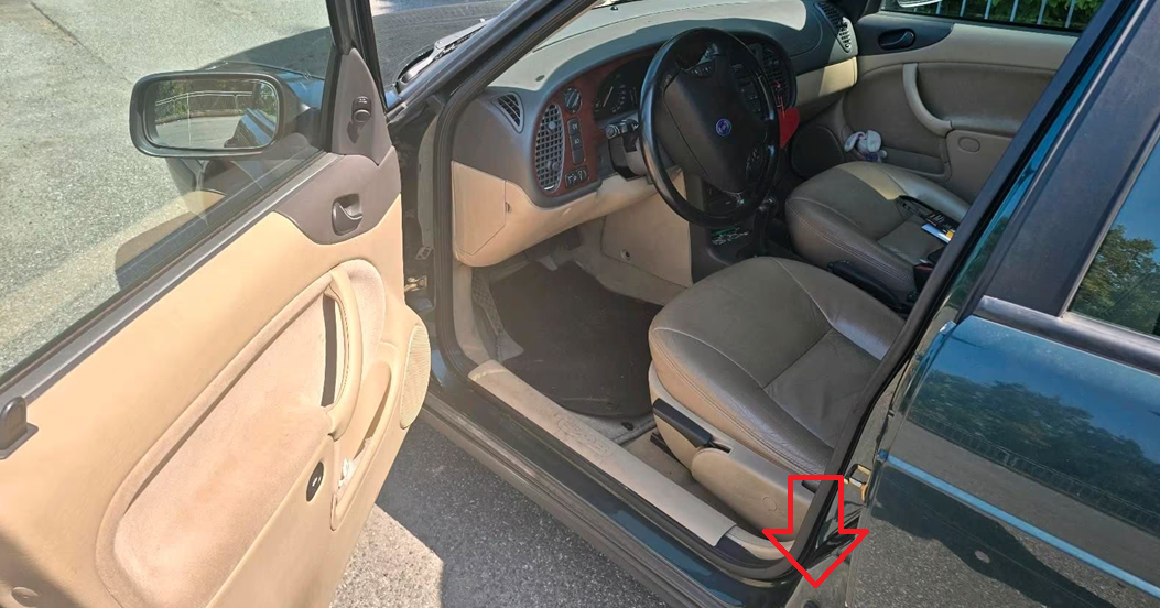

  16. kd23se4 hat auf Sleipnir's Thema geantwortet in 900 II - 9-3 I
    hmm.....oder auf der Gegenseite, also an der Tür.....ich sehe da nur der Lichtschalter.......vielleicht ist der an der Tür quasi um den Schalter zu drücken? Ich schicke morgen Foto, falls nicht jemand schneller ist.
  17. kd23se4 hat auf Sleipnir's Thema geantwortet in 900 II - 9-3 I
    WIS? Wüsste nicht, dass es dort angegeben ist. EPC habe gesucht aber nirgends zu finden. Fotos kann ich morgen senden, war heute mit 900er unterwegs, morgen nehme ich den 9-3 und mache Foto. Auf Mobile.de kann ich auch kein Foto finden wo es klar zu sehen ist, aber ich habe ein Foto gefunden wo ich zumindest mit einem Pfeil markieren kann wo das Teil sich befindet.
  18. kd23se4 hat auf Sleipnir's Thema geantwortet in 900 II - 9-3 I
    So aus der Erinnerung...weich waren die nicht. Wir reden also von diesem Ding, das an der Karosserie angebracht wird, wo die Tür landet.....sieht dem auf den Foto ähnlich aus.
  19. kd23se4 hat auf Sleipnir's Thema geantwortet in 900 II - 9-3 I
    Anschlagpuffer für die Tür?
