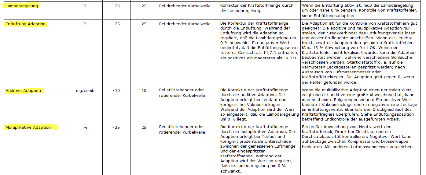

  5. bei misfire: einzelne Zylinder auslesen. Wenn alle gleichmäßig aussetzen, ist es etwas allg. sonst bleiben nur Zündung und Einspritzung des passenden Zylinders übrig. Stecker an der DI auf Kabelbruch kontrollieren. edit: es sind alle Zylinder, also muss es etwas nicht zylinderspezifisches sein. gibt es Messungen, die normalen Benzindruck beim Ruckeln bestätigen? (ja, ist schwierig zu messen).

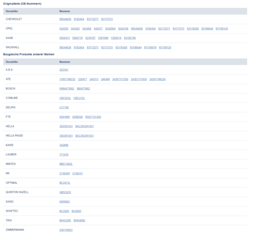

  6. Hast du evtl. Zu Lieferanten parat? Finde es nur in Preisregionen um 160. Es gab mal Aussagen, dass die Werkzeuge von Hutchinson entsorgt wurden und daher keine Neuteile mehr hergestellt werden können. Warum die jetzt doch wieder lieferbar sein sollen?

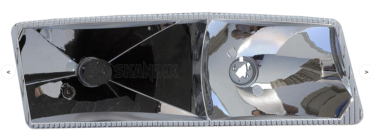

  13. Der Titel wurde, IIRC, auf H7 erweitert. Da ein großer Teil sich inzwischen um die zugelassenen OSRAM Teile für H7 dreht, war ich davon ausgegangen, dass sich auf die Umrüstung von H7/H7 bezieht. Und die haben nunmal das orange Überwachungsmodul drin. So verständlicher?

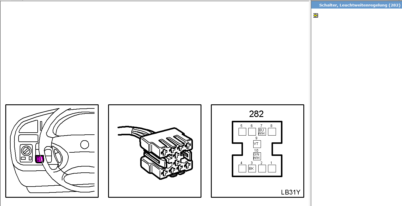

  14. AFAIK 2004 H7 Halogen mit 4 überwachten Stromkreisen: https://saabwisonline.com/9-5-9600/2004/3-electrical-system/lighting-and-signalling-systems/wiring-diagram/headlamps-halogen
  15. Das Fernlicht wird auch vom orangen "Relais" überwacht....

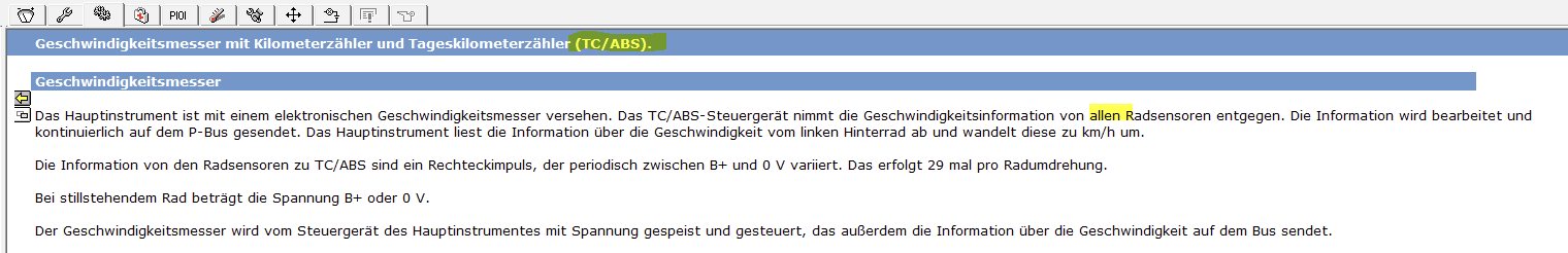

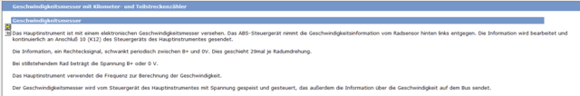

  16. Naja, die Bedeutung von SDR hatte ich nicht in Frage gestellt. Nur braucht man keinen Amateurfunker suchen, wenn es auch ein DVB T Stick tut.

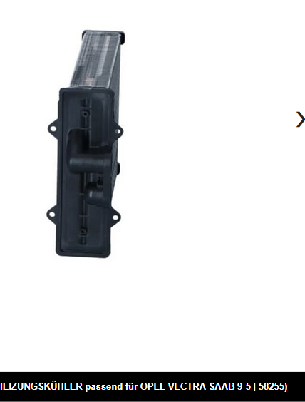

  21. eigentlich schreibt er das. welche Schläuche genau vertauscht waren, müssen wir abwarten. Wenn ich das Bypassventil tausche, mache ich eigentlich nur die Schläuche am Ventil selber ab, die an den Alurohren bleiben dran. Der Wärmetauscher hat je nach Anschluss die vordere oder die hintere Lage wärmer. Der ist nicht wie ein Motorkühler aufgebaut, der wasserseitig nur quer durchströmt wird. Also eher Querstrom Wärmetauscher mit 2 Wasserlagen.
