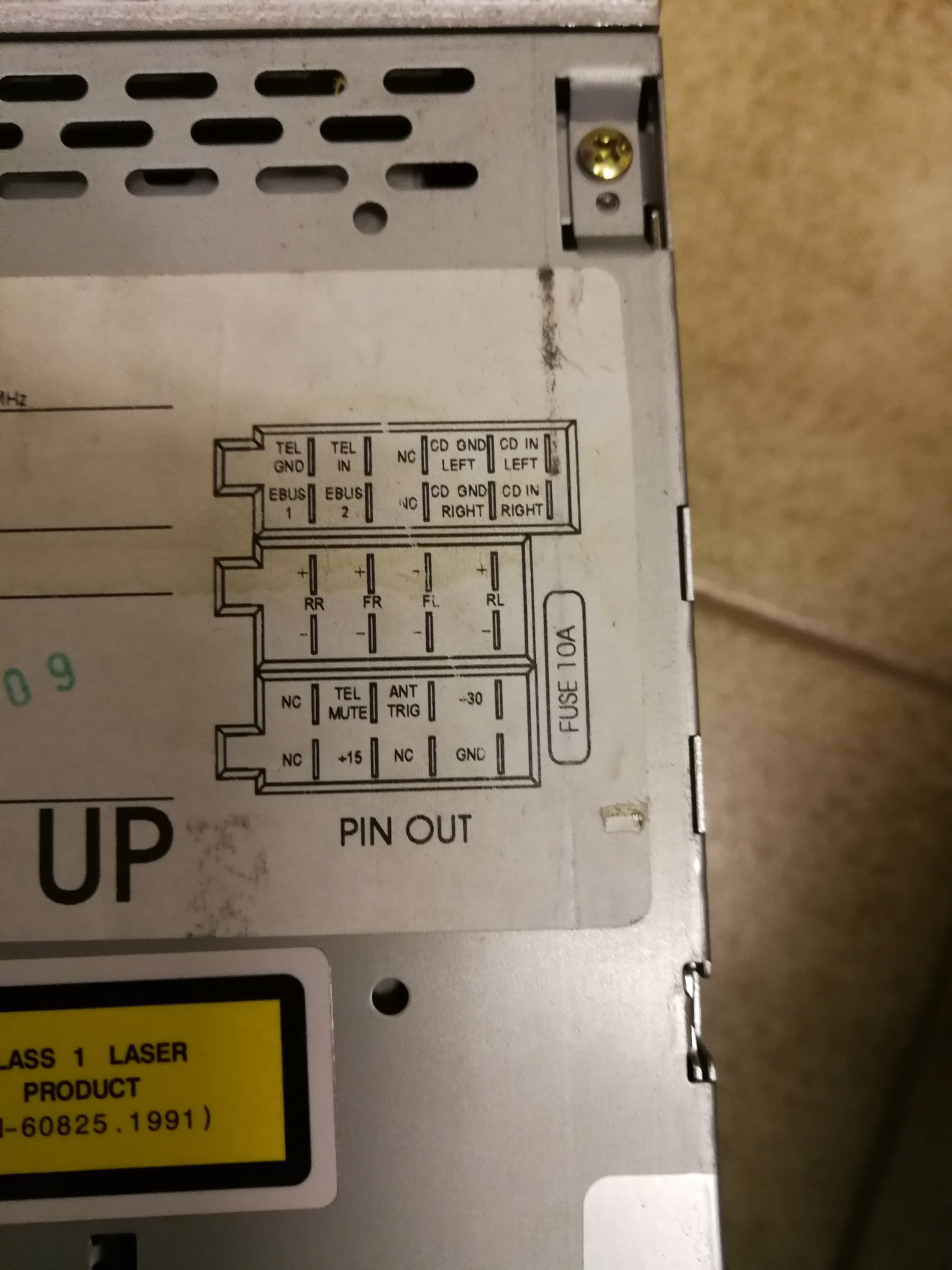

  2. Hab ich oben doch beschrieben. Kl 15 und 30 tauschen damit die Senderspeicherung funktioniert. Am Rosa Stecker liegen unter anderem die BUS Signale und damit auch die Lenkradfernbedienung und auch der Line In vom CD Wechsler. Das PinOut ist doch auf dem Originalradio abgebildet

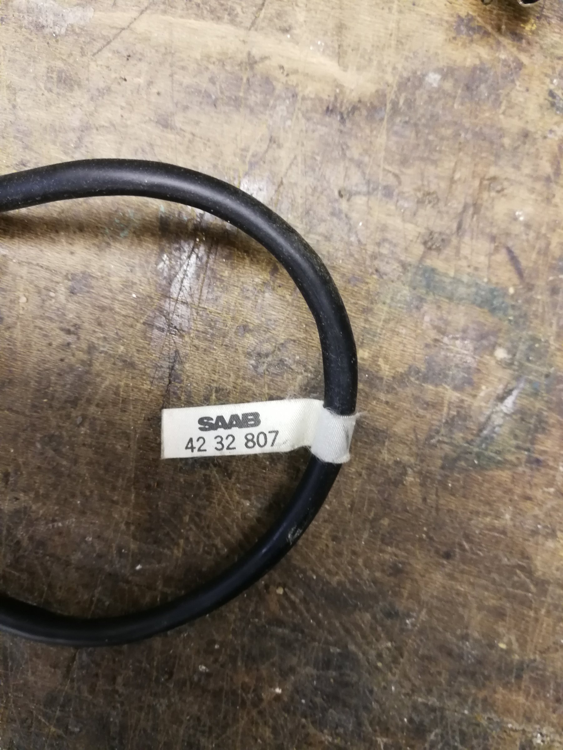

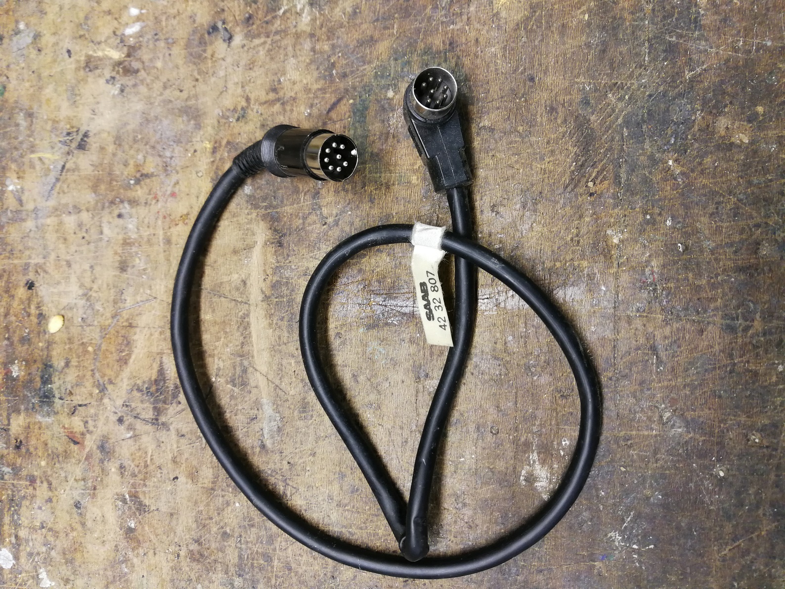

  6. Das Blaupunkt ist doch ein gutes Gerät, seinerzeit Spitze. Nur optisch passt das meiner Meinung nicht so ganz. Welchen Adapter meinst du? Strom und Lautsprecher ist alles ISO, ggf Kl 15 und Kl 30 fahzeugseitig tauschen. Lineout hat das Bremen doch Mini Iso, oder? So sieht das Kabel aus, normale DIN Stecker, nur eine Seite gewinkelt. Ich meine Radioseitig wg der Einbautiefe.
