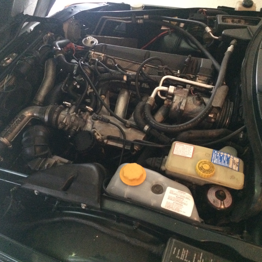

    Ach so: Ich habe nun, wie auf den zu findenden Bildern für Saab Kompressoren den Niederdruck unten und den Hochdruck Anschluss oben installiert. Ich weiß was S und D heißen aber kann man hier Rückschlüsse auf die Belegung für 134a schließen?http://uploads.tapatalk-cdn.com/20160626/dd6e1f13e31570503993449008d1a205.jpg

    Schade das man nicht 2x bedanken drucken kann!!! Laut Foto im gelben Forum wäre das bei dem Saab Kompressor die folgende Belegung: oben Hochdruck und unten Niederdruck. Korrekt Helmut?

    Tach Forum, Ich will meine Anlage mit 134a befüllen lassen. Hab sie selbst eingebaut und will nun das restliche Öl aus dem Kompressor holen. Frage an die die es schon einmal gemacht haben: läuft das aus den Öffnungen von den Ventilen zum befüllen, oder aus der oben auf dem Kompressor, wo dran steht "kein Öl einfüllen" oder muss ich ihn noch irgendwo anders öffnen? Heißen Dank!
