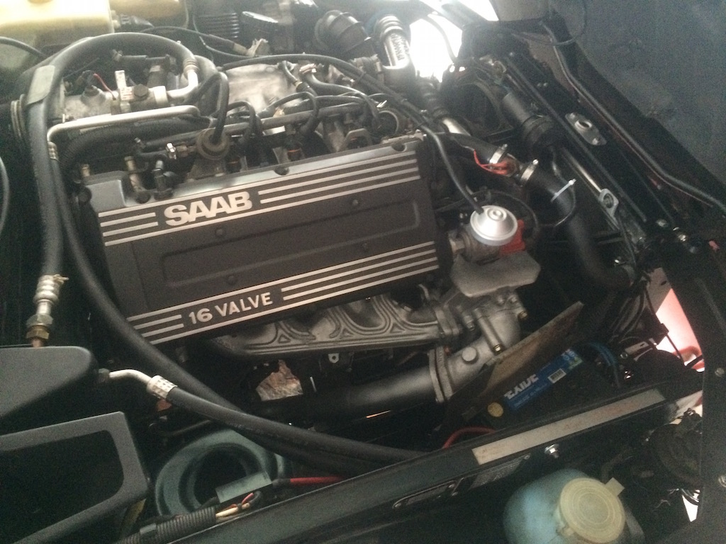

  1. Ich denke, da werde ich auch noch ran müssen, dass war hinter der Klappe schon schwarz, eine gründliche Reinigung scheint also nötig. Hab so gut wie es geht im eingebauten Zustand geputzt. Das wird aber noch nicht gereicht haben. Wird wegen Umzug etc jetzt noch gut 2 Wochen warten müssen. Ansonsten hab ich heute den Sensor und die Zündkabel neu gemacht, Unterdruckschläuche, der in den Innenraum führt, gewechselt und den LLR gereinigt. Ein wenig sägen tut er noch. Ist aber meines Erachtens besser geworden. Er schwankt jetzt nur noch minimal, ausgehen wollte er mittendrin auch nicht. Er schwankt halt ab und an ein wenig... Mal sehen was die nächsten 2 Wochen noch so passiert. Viel fahren muss ich nicht... Gott sei dank
  2. Also ich hab mir jetzt erstmal neue Zündkabel (Bougicord) und Temperatursensor gleich dazu bestellt. Ich vermute den Sensor als Verdächtigen, da ich gestern die Strecke von letzten Sonntag ja wieder zurück in die Heimat musste und da hab ich mal folgendes gemacht (weil ich keinen Bock hatte liegenzubleiben): Sensorstecker abgezogen und so gefahren. Dadurch war das Sägen verschwunden. Zum Test mal zum Ende der Fahrt wieder abgeklemmt und er fing das sägen wieder an. Allerdings ließ sich sich nicht das extreme Verhalten von Sonntag reproduzieren. Also folgender Plan: heute Kabel und Sensor austauschen, LLR reinigen, vom Schlachter Zündspule, Lambdasonde und vielleicht Einspritzdüsen mitnehmen um notfalls nächste Woche dies unterwegs wechseln zu können. Ich werde berichten...
  3. Tach Forum, Ich hänge mich hier mal mit einem ähnlichen Problem dran: Hab heute eine längere AB- Fahrt (1,5 Std) unauffällig absolviert. Danach Stadtverkehr, Parkplatzsuche, Motor wird warm, Lüfter springt an, alles super, einige stop and goes später geht die Drehzahl in den Keller, fängt sich wieder... Ok, hätte ich schon mal die Tage, egal... Eine Kreuzung weiter das gleiche Spiel und er geht aus. Gestartet, läuft. Das würde dann die letzten 5 min so schlimm, dass er lief wie ein Känguru und nur mit gasstössen am Leben blieb. Gott sei dank ne Parklücke gefunden. Reingestellt, nachlaufen lassen... Alles gut. Da er das mit dem Leistungsverlust (fühlte sich wie fuel cut an) schon einmal vor einer Woche auf einer längeren Tour gemacht hatte, hab ich letztes WE den LMM durch den aus dem Schlachter ersetzt. Der kann es als eigentlich nicht sein. Zündkabel waren bislang unauffällig. Nach meiner Komplettrevision bin ich jetzt ca. 1000km gefahren. War bis dato eigentlich alles gut. Hat jemand eine Idee? Ich hab das Gefühl, das er diese Zicken nur macht, wenn er wirklich warm ist. Ich fahr sonst nur 2x 15km am Tag über Land. Ohne stop and go. Da ist bislang immer alles i.o.

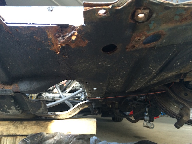

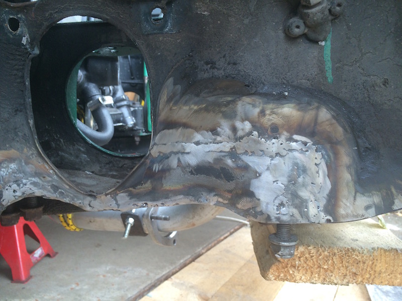

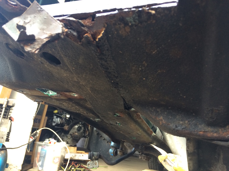

    Schön wäre es. Ist auch leider schlimmer als angenommen, im Bereich der B-Säule ist der Schweller etwas löcherig. Da muss ich ran. Vielleicht ist der Bereich beim Schlacht-LPT besser. Dann könnte man einfach ein paar cm transplantieren...
  8. JanH123 hat auf JanH123's Thema geantwortet in Das Projektforum
    so ganz fertig sind wir dann doch noch nicht. Morgens beim wegfahren waren nun noch Flecken zu finden. Zum Glück hab ich´s schnell gefunden: Tachowelle. Also den Dichtring und die Dichtung bestellt und vorhin eingebaut. Scheint dicht. Da diesen Monat TÜV ist, bleibt noch ein bisschen was zu tun: Die Scheinwerfermotoren muss ich mir noch anschauen. Sie summen aber es bewegt sich nichts und ich muss noch an der Fahrerseite unten am Schweller Oberflächenrost entfernen (scheint nicht durch - guck ich mir morgen an). Und vielleicht noch ein bisschen Rost an der Achse entfernen...

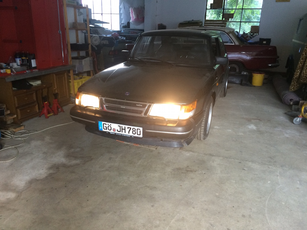

    N´Abend allerseits Ich häng mich hier mal ran, weil ich nach ausgiebiger Suche nicht wirklich was gefunden hab: Habe das Problem, das meine LWR-Motoren zwar beide surren, aber nicht nichts bewegt??? Hatte das Problem schon mal jemand? Danke vorab!
  13. Super Anleitung, vielen Dank! Meine beiden Motoren surren zwar, allerdings scheint es so, als ob sie sich nicht bewegen würden . Das muss ich mir wohl genauer angucken. Muss diesen Monat noch zum TÜV
  14. Hilft dir bei dem Problem sicherlich nicht weiter, entroste aber mal den Massepunkt vorn am Träger. Der könnte deinem Foto nach mal ne Kur gebrauchen Falls du das bei deiner Renovierung nicht eh auf´m Zettel hattest..

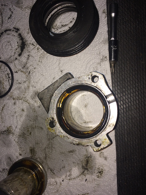

    Gib es mal in die Suche ein. Da gibt es ein paar Händler, die dir neue verkaufen... Abdichten ist, soweit ich weiß, nix für jedermann. Wenn's denn überhaupt geht. Ich hab mir ein neues vor einiger Zeit bestellt. Liegt so um die 250 EUR? Ach ja: und guck dir gleich mal die Schläuche an. Wenn die schwitzen, kannst du die auch gleich tauschen. War bei mir auch der Fall
