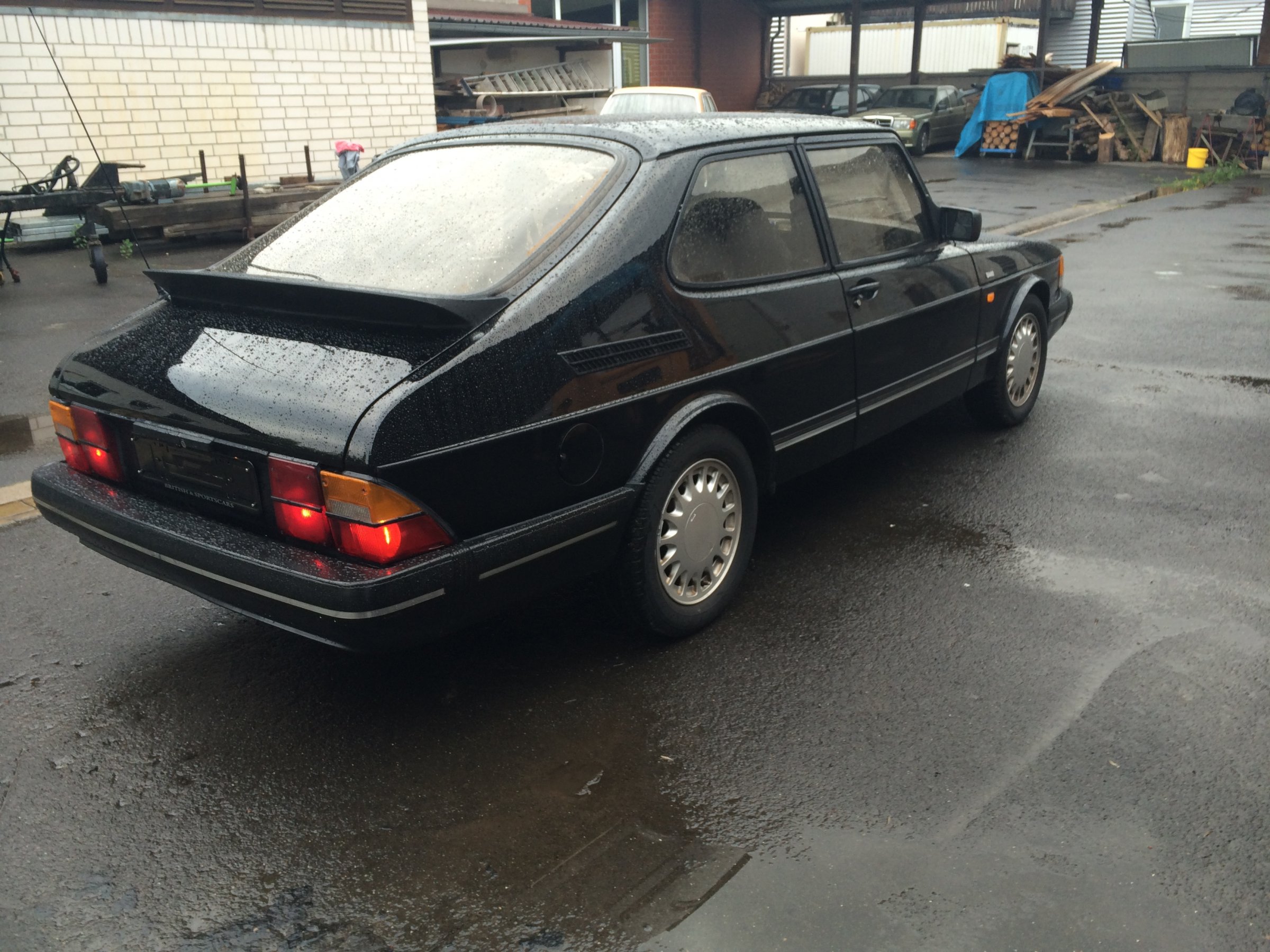

Ich danke euch! Anwalt hatte ich auch schon angedacht. Bei meinem letzten Totalschaden hab ich damit sehr gute Erfahrungen gemacht. Da dieser Schaden (Foto) meiner Meinung nach nicht so hoch ausfallen dürfte, werde ich mir wohl erstmal ne Saab-Werkstatt suchen und die fragen...

Tach Forum, Mal wieder hat jemand meinen 900er angefahren. Ist diesmal nicht so schlimm, Seitenteil Links mit Schrammen ohne Beule und die kotflügelleiste hat's erwischt.. Hat jemand für mich ne gute Adresse in Hannover, die mir einen Kostenvoranschlag machen kann? Wohne erst seit Montag hier... Vielen Dank!!!
