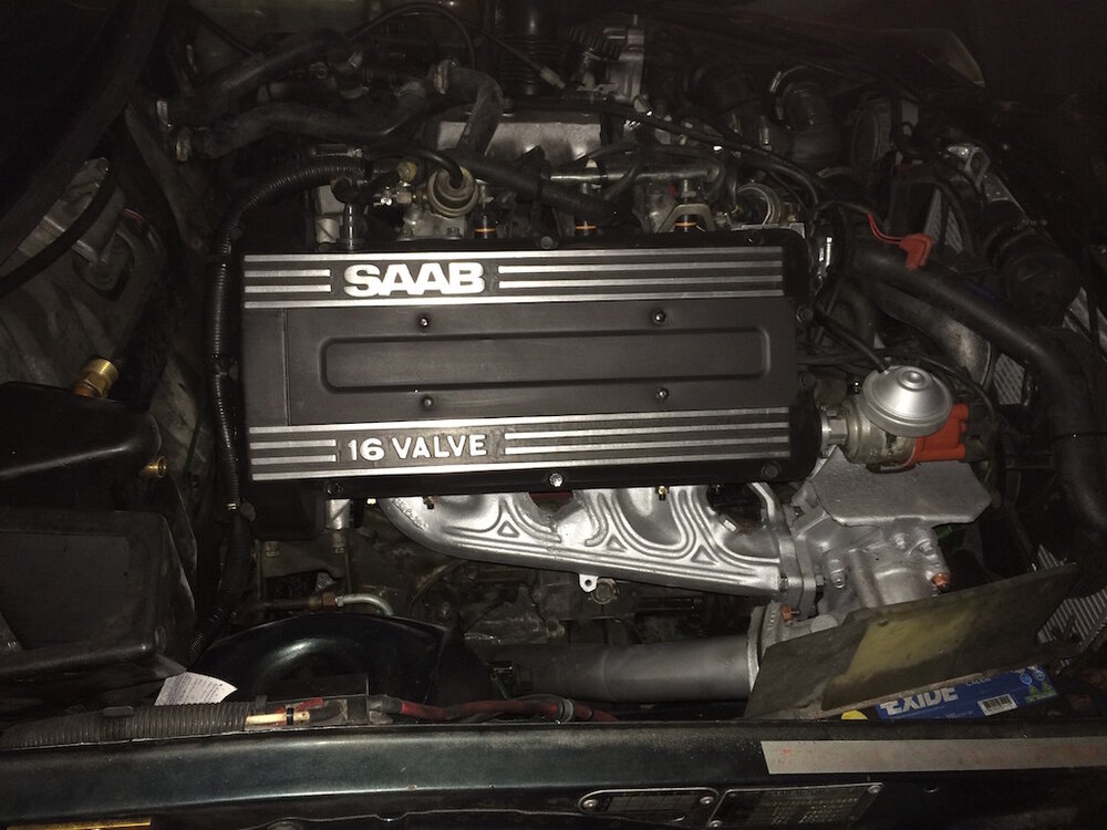

    so, es neigt sich dem Ende. Heute erster Probelauf. Sprang gleich an, jedoch pinkelt er an einer Ölkühlerverschraubung (habe es befürchtet). Da wird wohl der Schlachter Ersatz liefern müssen, oder falls auch dort verwürgt, ein neuer Kühler her. Die Schaltung muss ich neu justieren. Da finden sich nicht so recht die Gänge. Ich bin momentan noch auf der Suche nach der Justierungsöffnung am Getriebe, wo man wohl einen Imbiss reinstecken kann. Das Bild im Bentley fand ich nach 5 Minuten anschauen leider nicht so recht plausibel... Die Klima wird erstmal nicht laufen. Auch hier ist ein Anschluss am Kühler abgedreht und die Mutter am Schlauch sieht auch nicht so dolle aus. Da hab ich auch noch was zum nachdenken / tüfteln. Es ist leider nicht der, der zum Trockner geht, sondern der andere. Ich denke, wenn die Mutter noch gut wäre, würde es gehen, da die Mehrzahl der Windungen am Schraubgewinde des Kühler noch intakt sind...

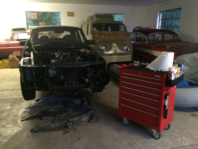

    Das erste Bild hat saabcommander gemacht. So von wegen Copyright :)
  4. JanH123 hat auf JanH123's Thema geantwortet in Das Projektforum
    Hallo zusammen, heute hatten wir Forumsbesuch bei uns in der Hütte! Hab mich sehr gefreut StRudel!!! Saabine hat dank Saabcommander nun auch PU-bebuchste Vorderläufe, der Motor ist seit 2 Tagen drin und wir befinden uns in der Endphase. Vor dem Einbau hab ich den Motor nur mit der Batterie und einer Öldruckanzeige anstatt des Öldruckschalters orgeln lassen um zu sehen, ob er Druck aufbaut. Und das hat er auch nach kurzer Zeit gemacht! Nach dem er ruck zuck bei 3 bar war, war ich dann zufrieden und hab Hochzeit gemacht ;) Zusätzlich sind noch die Federn aus dem Schlachter eingebaut, da diese die Höhe haben, die lt. Bentley eigentlich für das Sportfahrwerk die richtigen sind, also sind die noch nicht gelängt. Ich bin ganz guter Dinge, dass er morgen oder übermorgen wieder durch die Gegend saust. Kann´s kaum erwarten :) Und wie üblich noch ein paar Bilder, Morgen kommen noch ein paar mehr. Eben war es einfach zu dunkel. Der hübsche frisch gestrahlte und gelackte Schloßträger kam jetzt einfach nicht zur Geltung :)

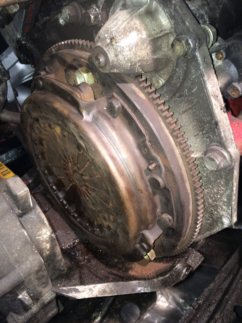

    und noch ein Schwung:

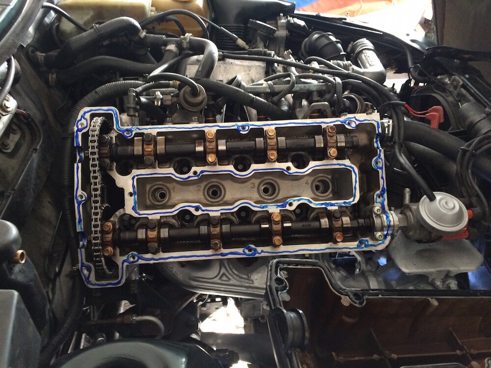

  14. JanH123 hat auf JanH123's Thema geantwortet in Das Projektforum

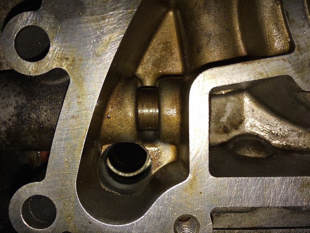

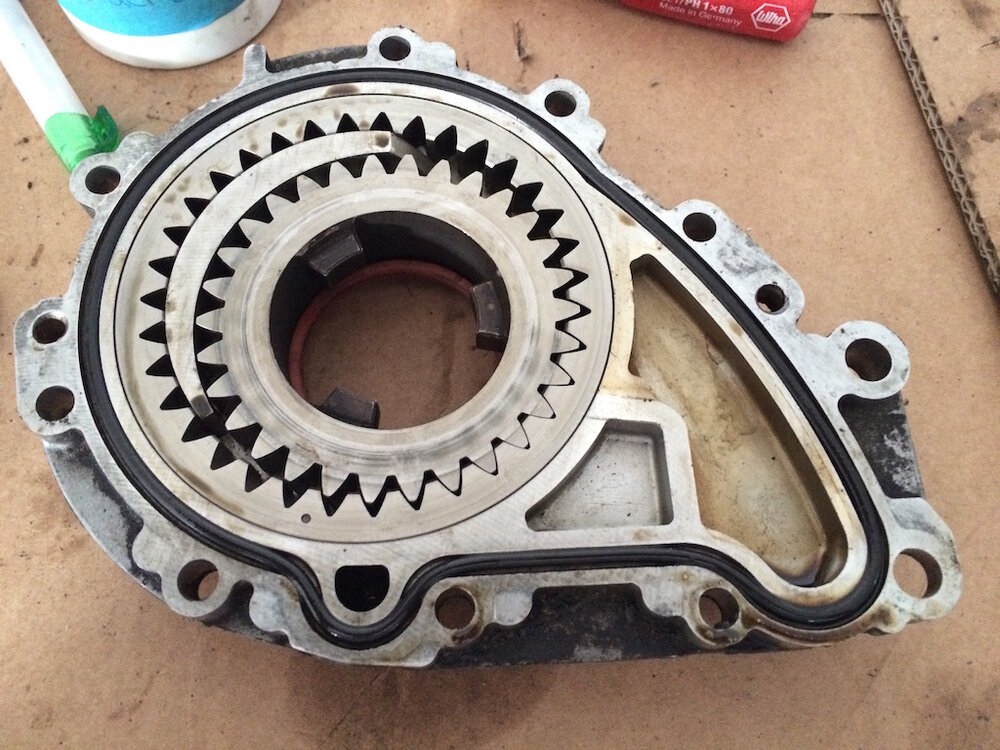

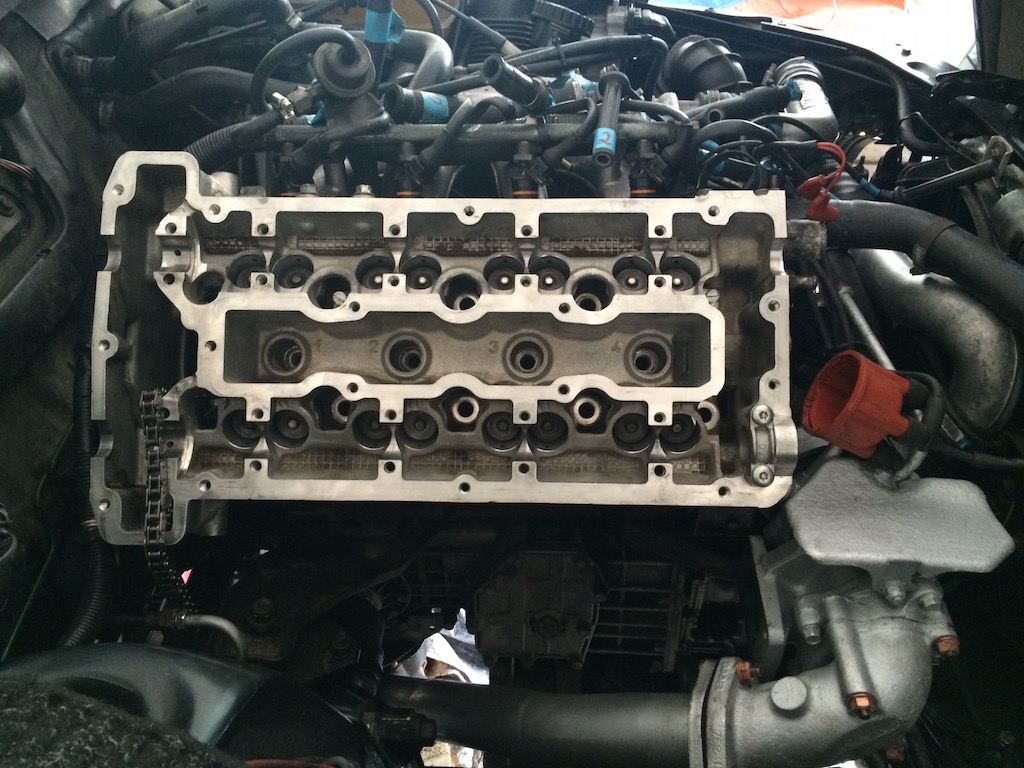

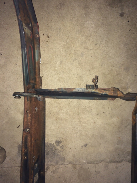

    Und wieder ein Update... Motor ist natürlich schon ne Weile draußen. Wir haben das Ölrohr etwas begradigen müssen und einen neuen O-Ring eingesetzt. Der Motor ist mittlerweile wieder zusammengebaut. Heute oder morgen bekomme ich von ne´m Bekannten eine Vorrichtung mit Öldruckanzeige, die ich statt des Öldruckschalters einsetzte und ihn dann ohne Kerzen ausgebaut orgeln lasse um zu gucken, ob er wirklich Druck aufbaut. Außerdem sind die Querlenker gerade auf dem Weg zum Saabcommander um sie strahlen und neu PU-beBuchsen zu lassen. Den Aftermarket Müll an Buchsen kann man getrost vergessen. Lieber gar nicht erst ausprobieren Leute. Es führt zu nix!!! Mittlerweile ist der Motorraum entrostet, vorn vorm Querträger wurden zwei kleine Bleche eingeschweißt und der rechte AWT hat auch noch ne kleine Kur bekommen. Der wurde anscheinend schon einmal gemacht, auch wirklich gut, allerdings hat man im Finish das Ablaufloch nicht gebohrt. Da musste es also wieder gammeln. Gott sei dank im absoluten Anfangsstadium. Der linke war noch soweit ok. Halter vom Ölkühler und Schlossträger wurden von einem Bekannten sandgestrahlt und anschließend mit Brandox gelackt. Motorrad hat an den Stellen mit Oberflächenrost ne Owatrol-Kur mit anschließend dazu passendem Farbauftrag bekommen. Insgesamt muss man sagen, dass dank irgendeiner Versiegelung, die der Wagen wohl schon mal erfahren hat und der Tatsache, dass der Hobel die meiste Zeit seines Lebens in Belgien verbracht hat (man sagte mir die streuen da kein Salz?!) wirklich wenig Rost hat und wenn auch nur im Anfangsstadium. Ok, die Kotflügel sind auch mal reif, aber ich da schon Schlimmeres gesehen... in Summe bedeutet das, dass die noch offenen Baustellen No. 1-8 aus #116 abgearbeitet sind, sich keine neuen Nebenschauplätze aufgetan haben und nach dem ich die überholten Querlenker wieder hab, kann es dann mit dem Zusammenbau losgehen!
