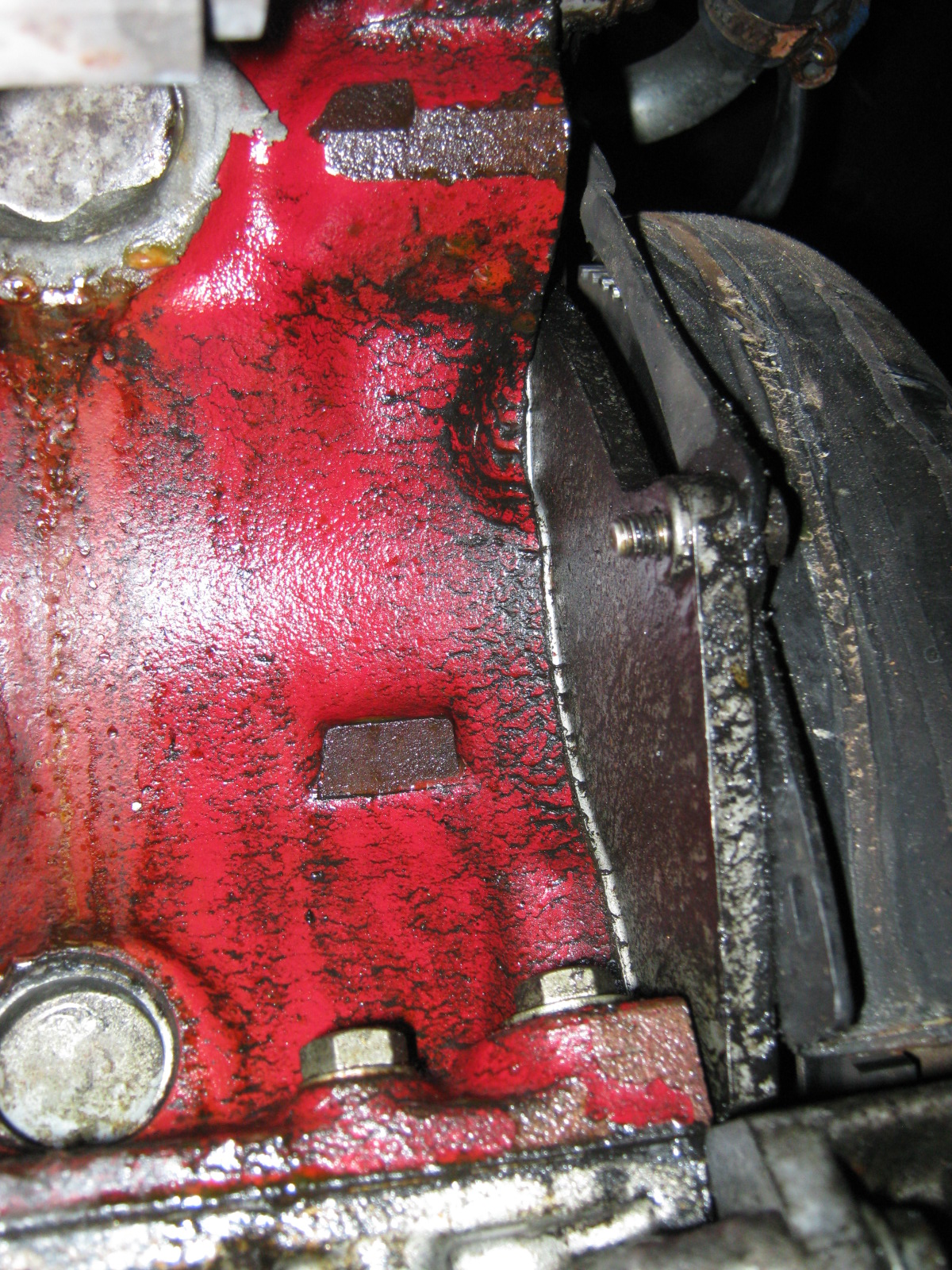

hallo zusammen,
mein wagen leidet seit kurzem unter kühlwasserverlust : ( bei der kontrolle mit anschließendem auffüllen habe ich diesen "herrlichen" anblick vorgefunden. die schellen habe ich kontrolliert, die sind fest. der ölstand ist unverändert, das öl sauber ohne ablagerungen. im ausgleichsbehälter kein ölgeruch. neu ist der gesamte zylinderkopf (~20tkm), bei der gelegenheit wurde gleich die wasserpumpe mit erneuert.
kennt jemand von euch "auf den ersten blick" den übeltäter. bin leider von der werkstatt meines vertrauens zu weit entfernt (bin in südfrankreich) und würde den wagen ungern einer wald- und wiesen-werkstatt in die hand drücken…
danke für eure einschätzungen und viele grüße
wolfgang
Ich hatte vor kurzem einen Riss in jenem Schlauch, den du im ersten Bild abgelichtet hast. Dieser war aber nur zu entdecken, wenn ordentlich Druck auf dem System war. Also mit Wasser auffüllen und warmlaufen lassen, bis der Kühlerlüfter anspringt. Dann dürfte sich der Übeltäter verraten. Ggfs. schon vorher mal nach Scheuerstellen suchen.
Für den Wechsel der Schläuche brauchst du ja keine Werkstatt, nur einen passenden Schlauch....
Was mich allerdings stutzig macht, sind die Ablagerungen, die das Wasser hinterlassen hat....
Viel Erfolg bei der Lokalisation und Behebung des Fehlers.
Gruß Sven
Vielleicht ist nur einer der Schlauchanschlüsse undicht, Schlauch abziehen , Flansch säubern und nachziehen.
Die Originalschellen haben 7er SW.

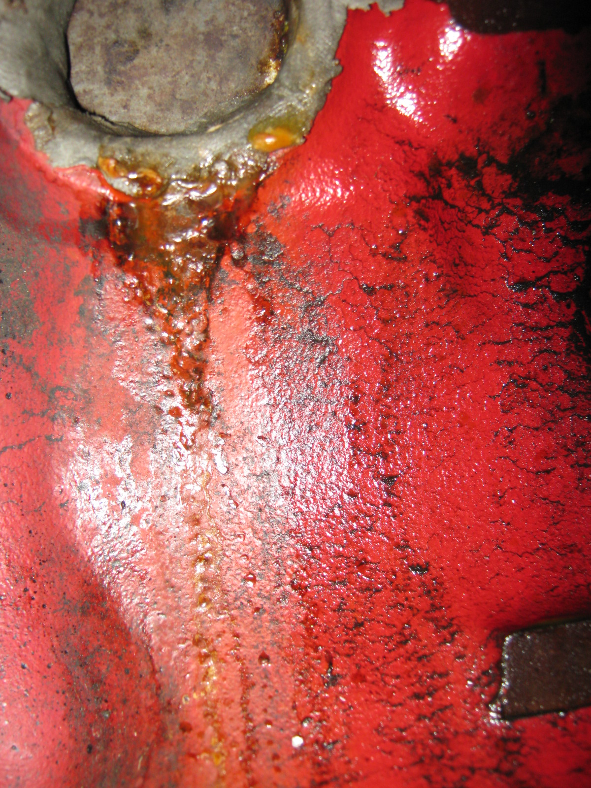

Die Schrauben auf festen Sitz prüfen. Wenn die nicht locker sind, dann heißt es: Ausbau der ganzen Mimik und untersuchen was die Ursache ist. Wahrscheinlich mußt Du "nur" alles neu eindichten.
P. S.
Es scheint, als sei der linke Flansch auch aufgeschraubt. Die Verbindung gilt es zu prüfen und ggf. neu zu dichten.
evtl. muß die Wasserpumpe garnicht angerührt werden.

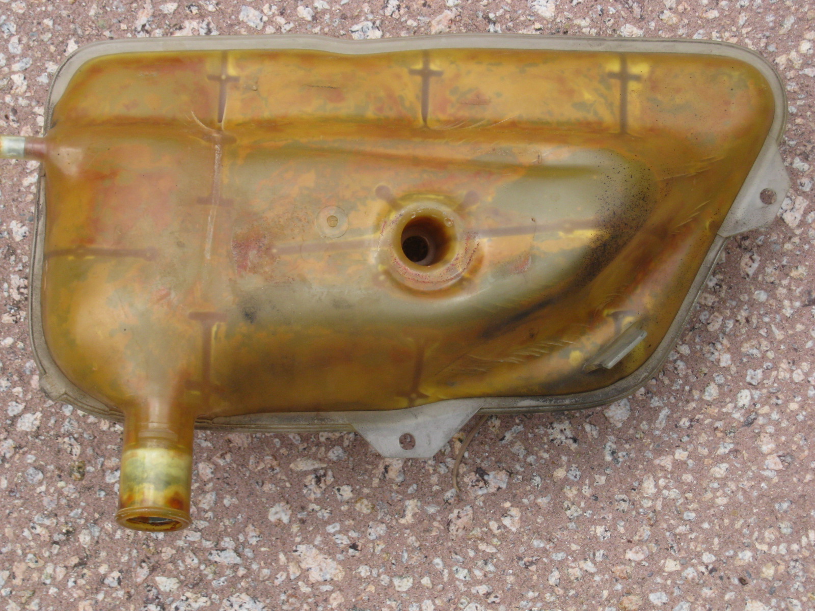

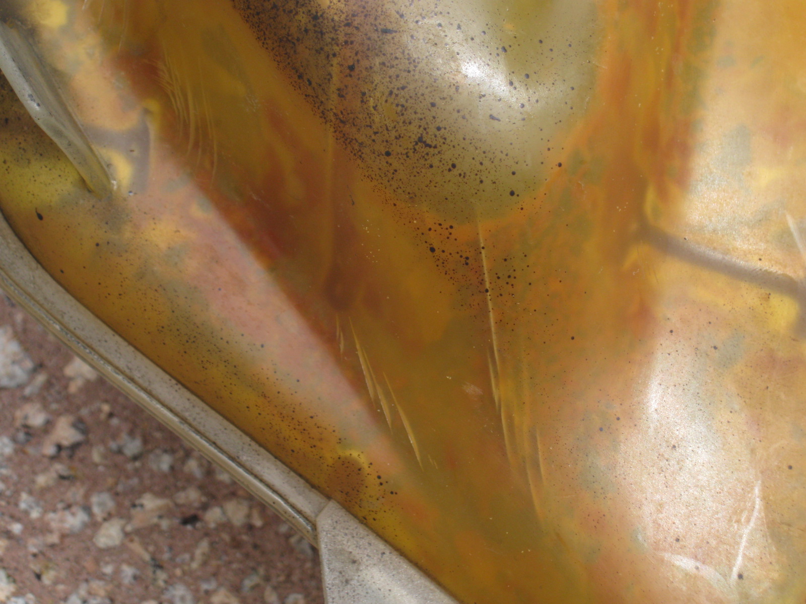

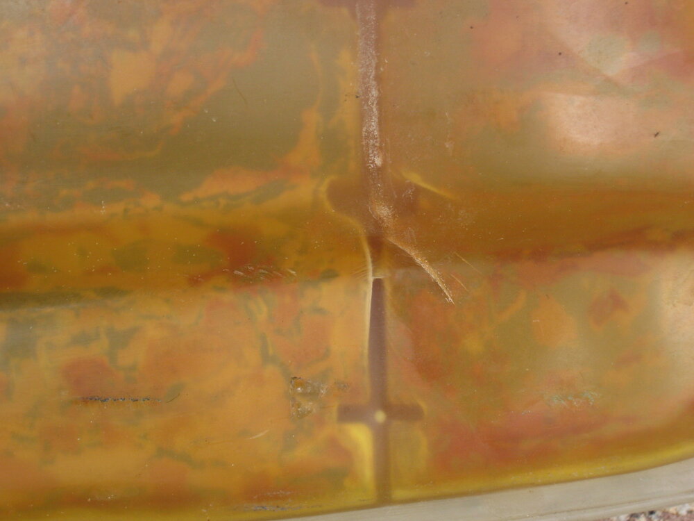

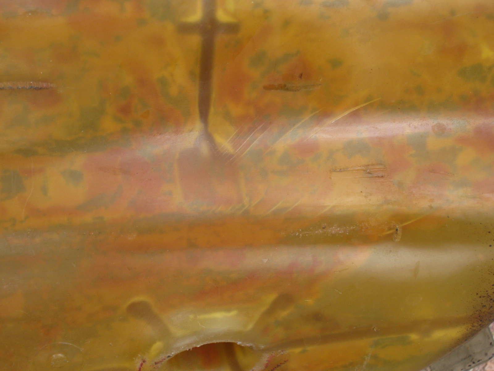

Noch mal zurück zum Ausgleichsbehälter, für die die das noch nicht live kennen:
Mir fiel plötzlich Kühlwasserschwund am 901 CV auf.
Der Verdacht auf die Zylinderkopfdichtung (ZKD) wurde (schon nach 24 Jahren und 160 tkm) durch CO² -Test bestätigt.
Bei der Kopfüberholung ersetzte die Werkstatt lobenswerterweise auch gleich den Behälter durch ein Neuteil, der von oben noch OK schien, aber unten gleich die nächste Baustelle geworden wäre, siehe:
Bearbeitet von troll13
Noch mal zurück zum Ausgleichsbehälter / Behälter durch ein Neuteil, der von oben noch OK schien, aber unten gleich die nächste Baustelle geworden wäre, siehe:
Angeblich sollen diese Behälter neu schwer zu bekommen sein.
Abhilfe schaffen Mittel aus der Haustechnik.
Behälter ausbauen, Zu- / Abläufe verschließen, Mischung einfüllen.
Überall dort, wo Sauerstoff Kontakt hat, verschließen sich die Schadstellen. Ausleeren und gut spülen.
Hilft :top:
Das mag ja alles richtig sein, aber bei dem apokalyptischen Wassergau wird's wohl eher eine akute Schellenverbindung oder ein gerissener Schlauch sein. Auch gerne: Kleines Korosionslöchlein im Rohr, das genau unter der Schlauchschelle liegt...
Erfahrung aus Juni 2015: 158 Exemplare im Bestand - abzüglich dem von mir gekauftem :biggrin:

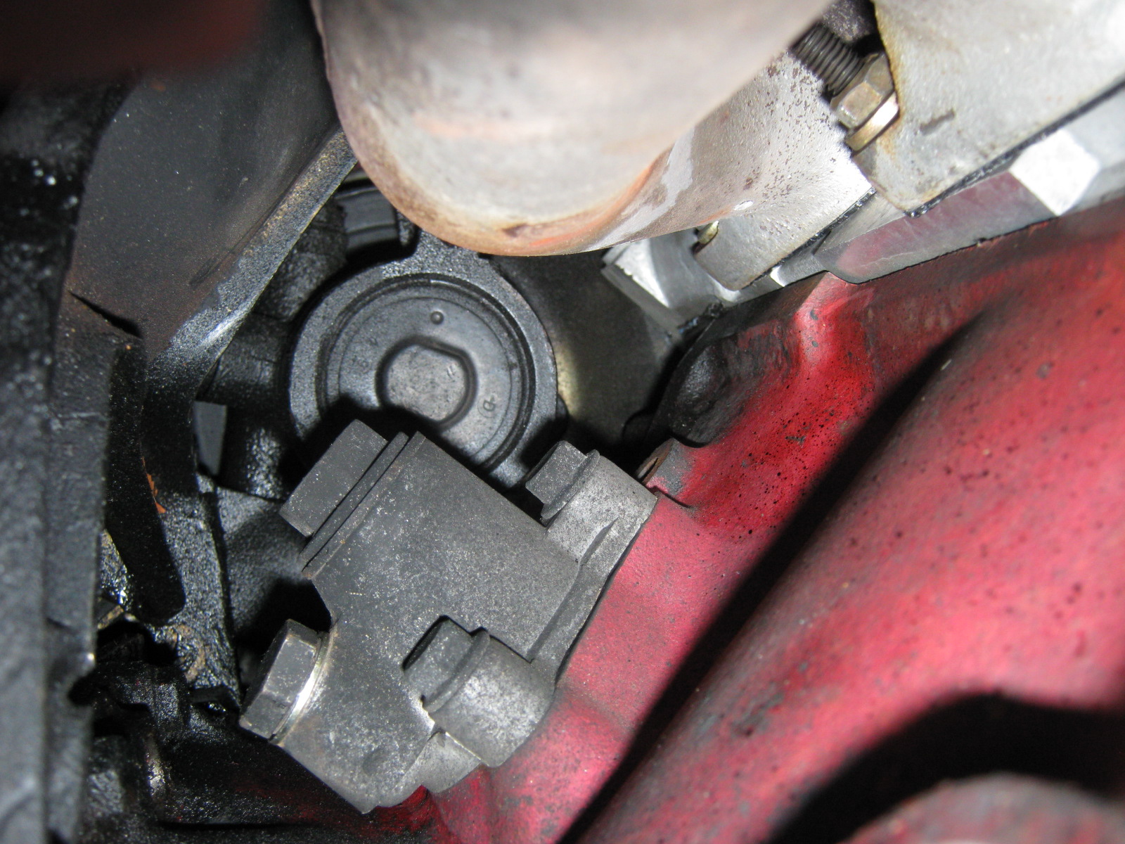

IMG_1064.thumb.jpg.34d1677914ed9f08e07c18a55b17aeed.jpg IMG_1064.thumb.jpg.34d1677914ed9f08e07c18a55b17aeed.jpg nochmal hallo zusammen und danke für eure zahlreichen anregungen! die schrauben an der wasserpumpe habe ich minimal nachgezogen (ne 1/4 umdrehung, festgeknallt werden die nicht, richtig?), seitdem tropfts nicht da nicht mehr. habe mich dennoch entschlossen, den ganzen schlauchkram samt behälter zu erneuern, kühlerspülung ebenfalls. mir nach wie vor ein rätsel, woher diese rostbrühe kommt. kann seit diesem anblick nicht mehr ordentlich schlafen…
abschließender bericht folgt; einstweilen schönen sonntag
wolfgang
ps: kennt jemand von euch die bestimmung (samt -ort) dieses kleinen schläuchleins (muss bei der demontage des ausgleichsbehälters abgerutscht sein…
Bearbeitet von WolleHH
Der Kleine Schlauch kommt an den jetzt freien Anschluss an der Ansaugbrücke. :)
