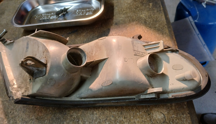

Die neuen Originalerstzteile von Skandix unterscheiden sich von den vom Hersteller verbauten Originalen.

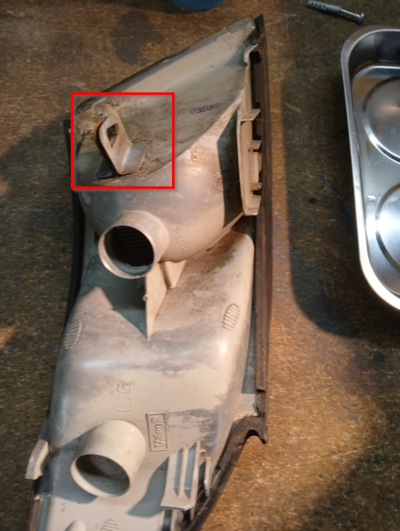

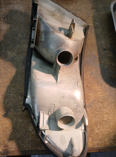

Die von Saab verbauten Haltelaschen waren geschlossen und (ich glaube mit Blech) ummantelt, so dass man zum Ausbauen der Leuchte die Schraube entfernen musste.
Beim Original von Skandix ist die Lasche offen und es gibt keine Ummantelung:

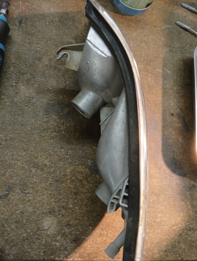

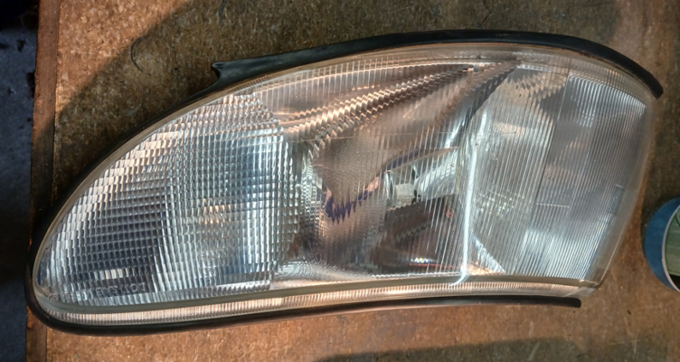

Die Leuchte sitzt nun fest und passt, die Dichtungen sind meiner Meinung nach herstellerseitig unregelmäßig und schlecht gearbeitet:
Meine Vermutung:
Das fällt unter die Kategorie "schlechte Ersatzteilqualität".
Es treibt mich allerdings immer noch um, ob ich das hätte besser machen können.
Beim Einsetzen der Leuchte muss man darauf achten, dass die Plastiklaschen innenseits in die entsprechenden Haltevorrichtungen geführt werden.
Die abgebildete leuchte habe ich vor dem Einsetzen noch mit Vaseline behandelt - hat glaube ich nicht viel gebracht :rolleyes::smile:.
Die Leuchte auf der anderen Seite sieht etwas besser aus, auch, was die Dichtung betrifft.
Ich habe mich abgemüht, besser habe die Leuchte nicht reinbekommen.
Sie sitzt m.E. sehr fest, was gut ist, denke ich.
Ich vermute auch, dass die Dichtung eher ein Zierde ist.
Oder schützt sie das Blech nennenswert vor Korrosion?
Sagt gerne Bescheid, falls ihr Anmerkungen habt.

Das was heutzutage als "original" verkauft wird ist Aftermarket in neuem Umkarton.
Die Passgenauigkeit ist meistens ggf. leicht schlechter als Original, aber ich habe die bisher immer mit etwas Sorgfalt ordentlich rein bekommen.
Es sieht so aus, als müßtest du nochmal ran. Schraube lösen, dann die Blinkerleuchte nochmal fester nach hinten drücken. Die sitzt hinten nicht richtig drin bei dir. Probier mal, ob die nicht weiter rein geht. Dann vorne wieder gut(!) die Schraube fest ziehen. Löst sich die Schraube, geht der Blinker fliegen. Frag mich woher ich das weiß... :redface:

Nein, nicht schlagen. Hinten ist ja so ein Haken. Ich denke, der sitzt nicht richtig. Ggf. ist da auch im Kotflügel das Blech minimal "daneben", wo der Haken hinten rein muß.
Ich sehe immer erstmal zu, daß die Haken alle richtig rein gehen, dann kann man zusehen, daß man den Blinker weit genug nach hinten bekommt. Ggf. mit etwas Kraft, aber nicht mit Gewalt oder Schlägen!

Kann es sein, dass eine den unten markierten Haken umschließende Spange, die eigentlich an der Schraube hätte bleiben sollen, mit rausgegangen ist und jetzt an den Teilen in der Garage bei meinem Vater hängt?

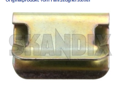

Die sog. Klemmmutter / Blechmutter sollte am Hauptscheinwerfer bleiben. Aber falls die fehlt, hättest du die Schraube nicht fest ziehen können. Man sieht aber auf deinem Foto von oben in #6, daß die Klemmmutter am Scheinwerfer vorhanden ist.
Ansonsten ist da so aus der Erinnerung mindestens die Blechlage oben auf der eingekreisten Lasche. Teils hatte ich auch eine unten drunter. Die dienen aber nur zur Versteifunge, damit man das Plastik nicht kaputt drückt. Sollten aber nicht weg gelassen werden.
Ja, unter der Schraube ist so eine Klammer. Wusste nicht, dass man sie Klemmmutter nennt. Danke.
Die Klemmmutter ist beweglich und man muss veermutlich aufpassen, dass man sie nicht verliert.
Und ja, die Alten haben so eine "Blechlage" gemäß meiner Erinnerung.
Problematisch kann nur sein, wenn die originale Schraube mit fixierter U-Scheibe nicht mehr vorhanden ist, dass diese beim Montieren leicht unter die Lasche rutscht, das kann beim Einsetzen etwas fummelig werden, zugleich die seitlichen Nasen in die richtige Position zu bringen und die Scheibe über der Lasche zu halten.

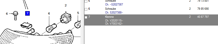

Möglicherweise redet ihr von dieser Klemme Nr. 7, die offenbar erst später ab 1997 hinzugefügt wurde, oder wo gehört die hin?
Skandix schreibt was von Kühlergrill...
Hat da ein Vorgänger vielleicht mal die Blechmutter auf den Blinker, statt auf den Scheinwerfer, geschoben.
„Geschlossen und (ich glaube mit Blech) ummantelt“ würde dem Befestigungskonzept ja komplett widersprechen.

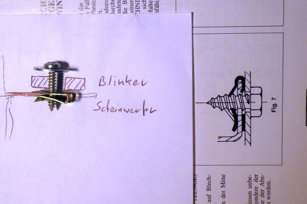

Falls es altbekannt ist bitte ich Verzeihung , aber die Reihenfolge sollte so aussehen:
[mention=643]jo.gi[/mention]
Das ist eine sehr gute Darstellung, Schraube, Klemmmutter + Zeichnung.
Ja, so ist es bei mir jetzt. Das, was Du schraffiert als "Blinker" dargestellt hast, ist die offene Plastiklasche des neuen Blinkers.

Lieben Dank für die sehr gute Darstellung.
Jein.
Die Gummilippe rutscht bei der Montage gern hinter die Falz.
Um zu verhindern, daß es den Gummi hinter die Falz schiebt, muß man beim Einbau mit etwas Dünnem, wie eine Kreditkarte den Gummi vor die Falz heben.
